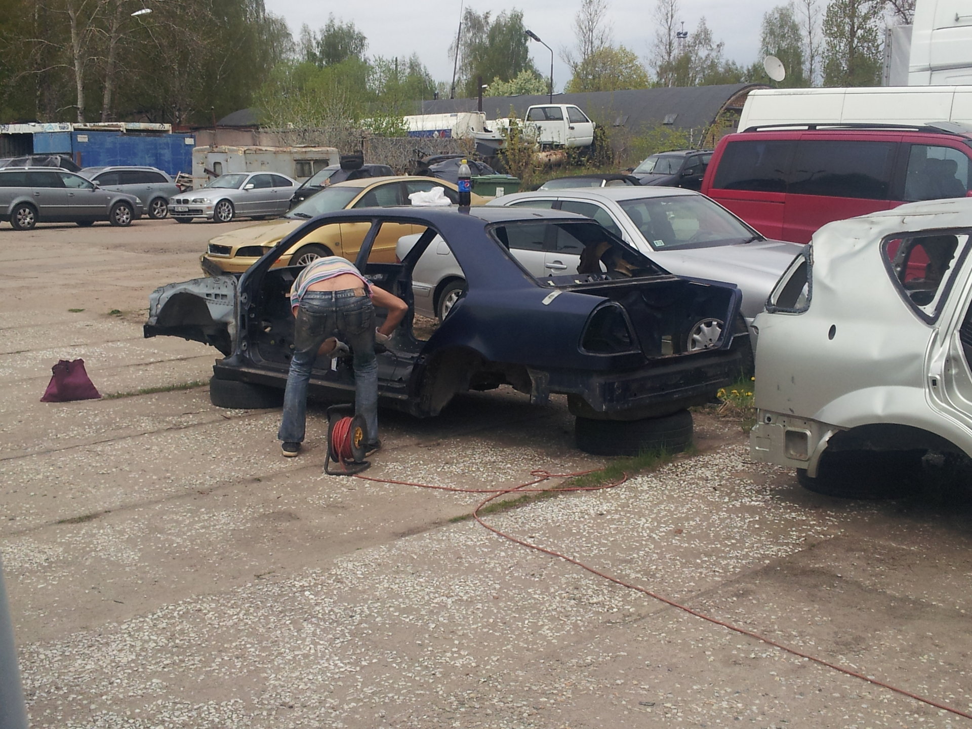

    Короче как я купил пол мерса.

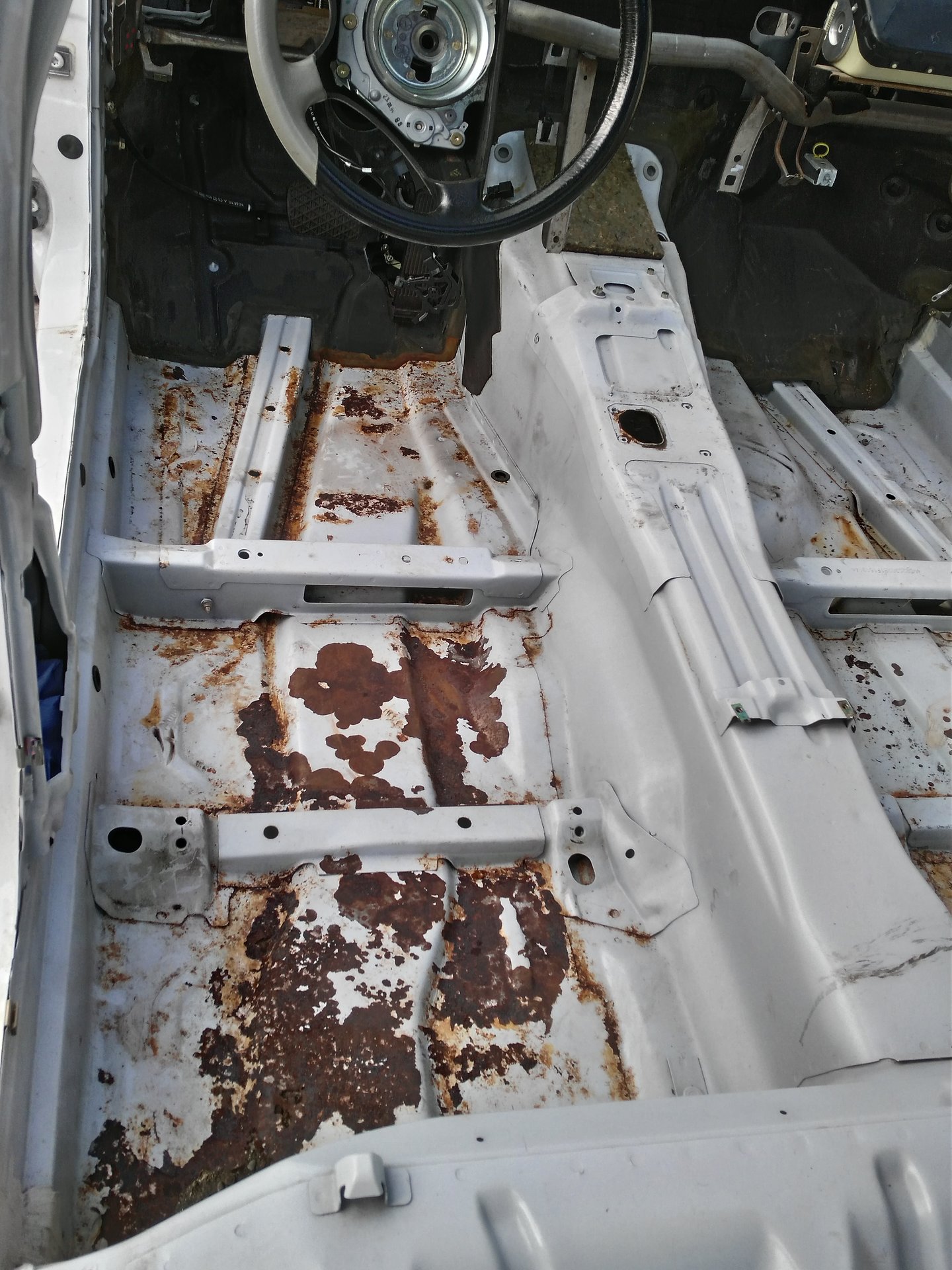

    Летний день, еду с аэропорта, и чето меня торкнул дырявый пол, вернее он весь последний год не давал мне покоя, я думал ехать в литву искать но не понимал как это будет выгладеть и где там его искать в живом состоянии.
    Я всегда знал что где-то в раёне золика есть мерсо свалка, кроме названия улицы в уме не всплывало никакой другой информации, вообще все получилось спонтанно.
    Поехал, нашел какой-то технопарк, проехав по территории - ничего попутного не увидел, выезжая с территории спросил на проходной где может быть такое дело - послали напротив спросить :) Заехал, кроме какого-то тюнинга ничего не увидел, вернулся на прходную - сказали нет никакой у нас свалки, но есть сервис - едь спроси там.
    Реально, сервис нашел, вышла деловитого вида строгая госпожа, видимо бабло считает там да халдеев контролирует. На мой резонный вопрос про пол мерса воошла на минуту в ступор. Переспросила конечно, положительно кивнув на мой вопрос в сторону кучи металлолома - вчера только распилили, сходи мальчик посмотри чего там тебе нужно.
    Как распилили? я опять опоздал? Такогонеможетбыть!, я дошел до кучи и понял - хорошо что распилили брать там особо было нечего. Немного расстроившись, так как это был мой последний шанс найти в Латвии пол от меседеса, я решил испытать судьбу второй раз - спросил - когда по плану пилить будут еще чего толковое - сказала никогда, но дала последнюю надежду - типа сходи в бокс номер 1 - там есть дед, может у него чего и есть. В боксе номер ван деда не оказалось, но паренек сказал что разобрали мы одну намедни тут и теперь она ждет своего часу на попил. Вышли на улицу и я не поверил своим глазам, стоит целый кузов, я лошара поворачивать надо было сразу налево а не направо. Целый!!! Не ржавый!!! Все ак надо, интальянка. Я не мог поверить, радости-то было :)) Дождался деда, договорились что приеду заберу утром, пока никто не чухнул:haha:

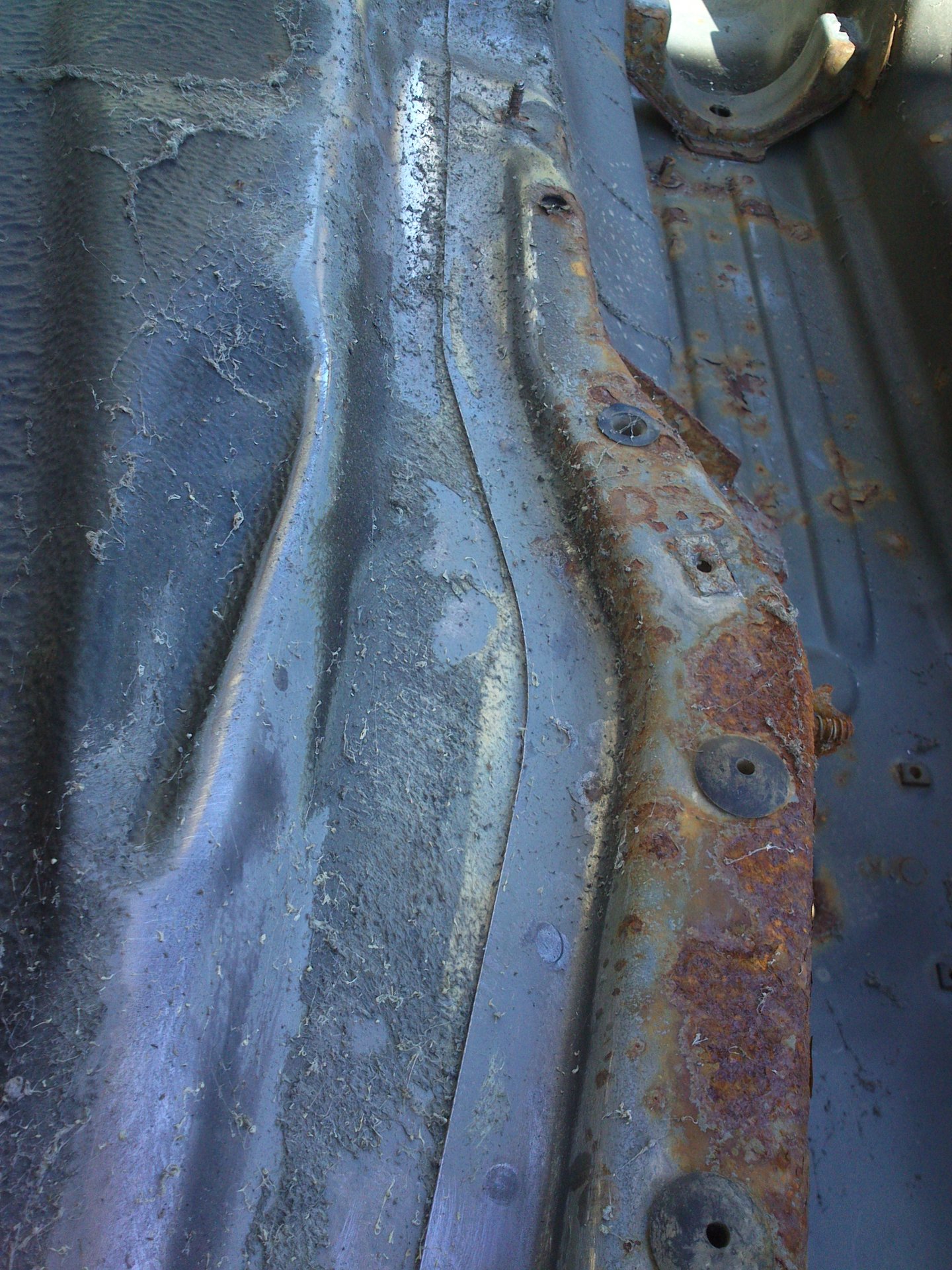

    Вот так появился пол от мерса. Кстати почему я не хотел покупать новый - во первых сколько не сталкивался с новым железом - оно все худшего качества, что оригинал что афтермаркет, тоньше, геометрия хуже, иногда даже мерс делает откровенную халтуру, а во вторых новый оригинальный пол подорожал в два раза в 2017, поэтому вообще не было резона заморачиваться.

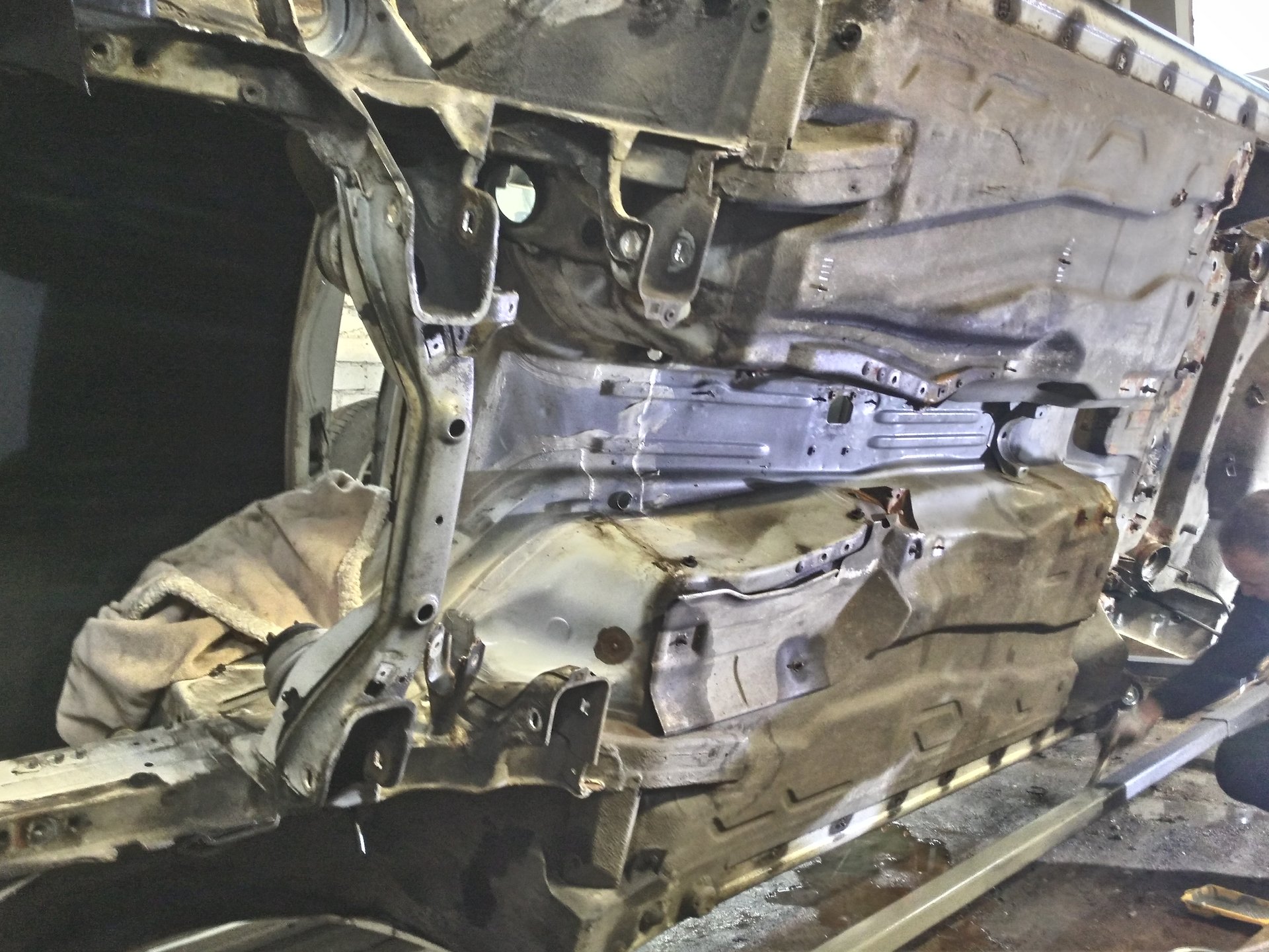

    Движемся дальше...

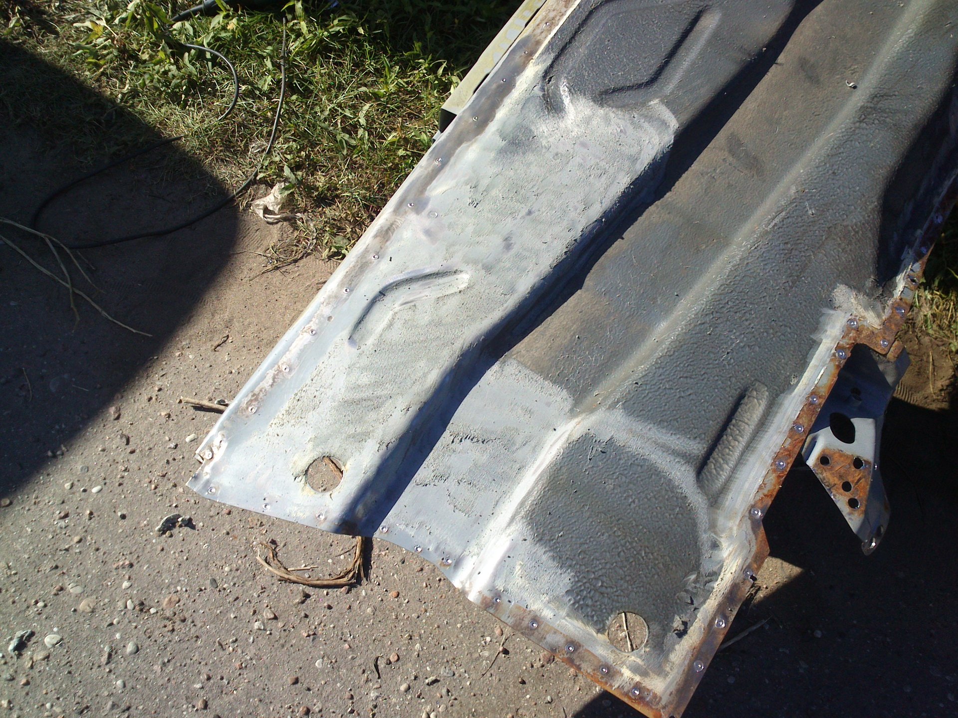

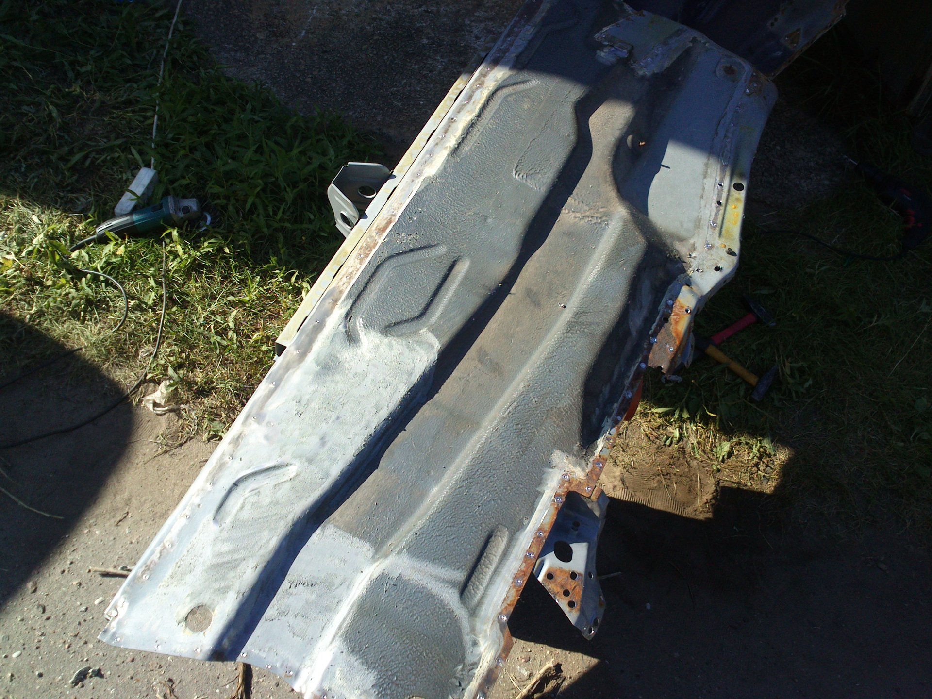

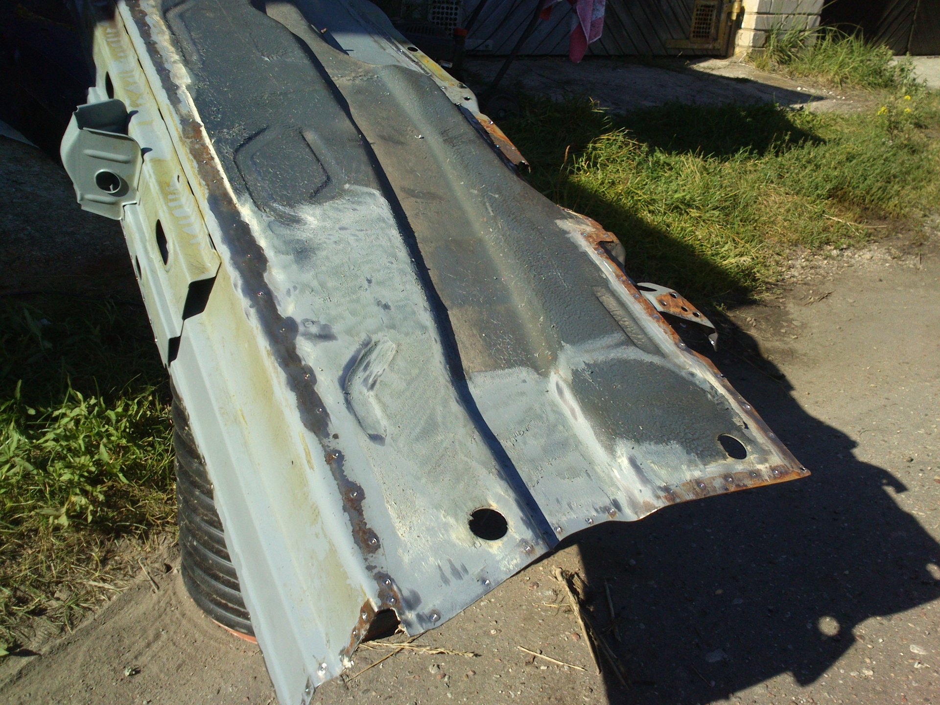

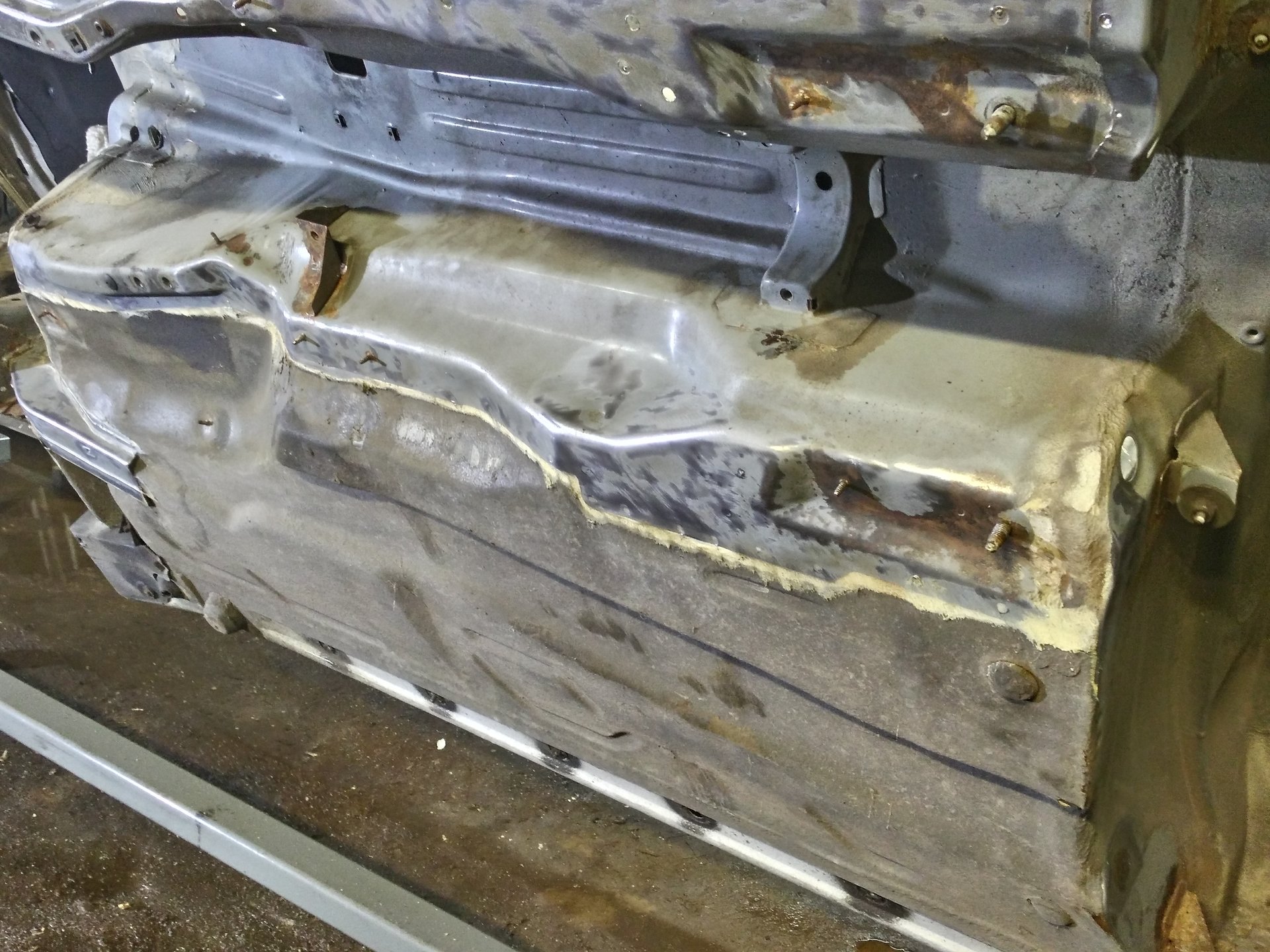

    Утром, собрав сумку с причендалами, отправился на дело. Нас ждала грязная работенка, но я скажу иногда полезно делать грязную работёнку, но главное чтобы не затянула :ivf:
    Час-два пролетели как 5 минут. Погрузив самое дно в бус мы ретировались. Шпионское фото :ass: 20170517_145439.jpg

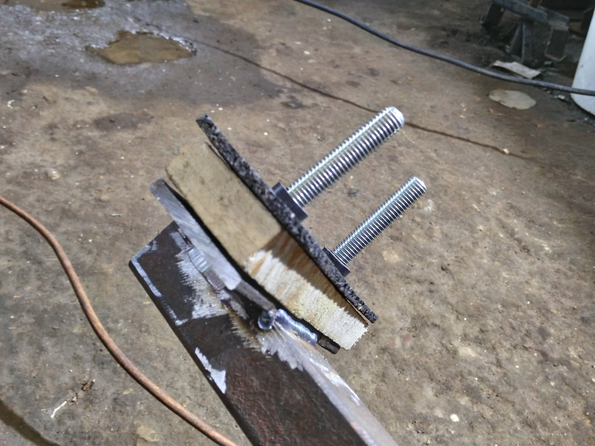

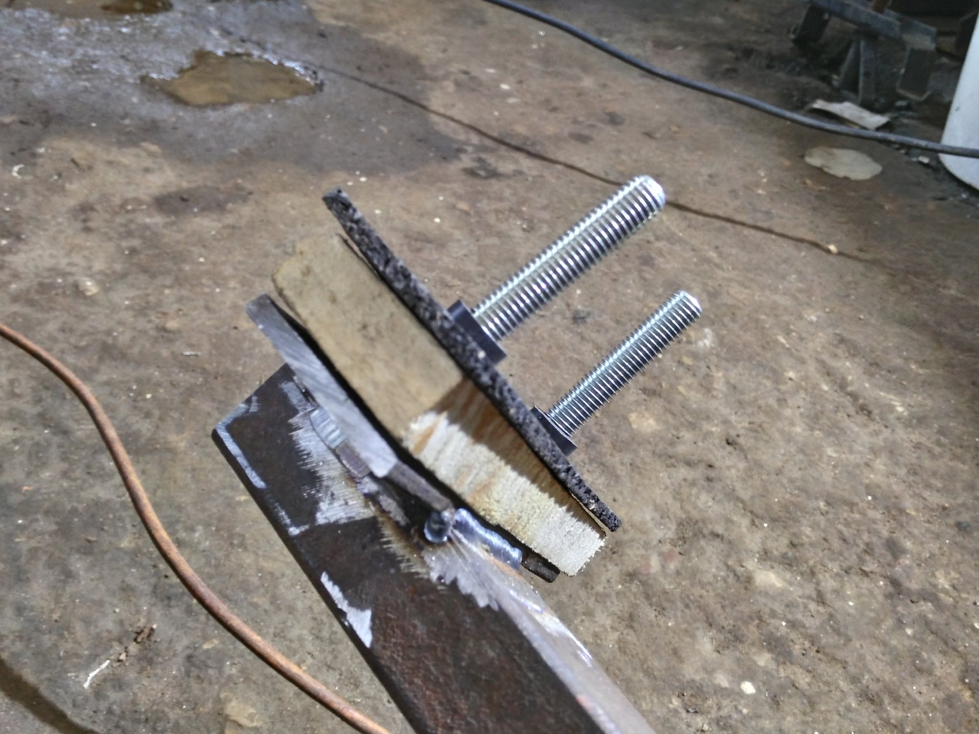

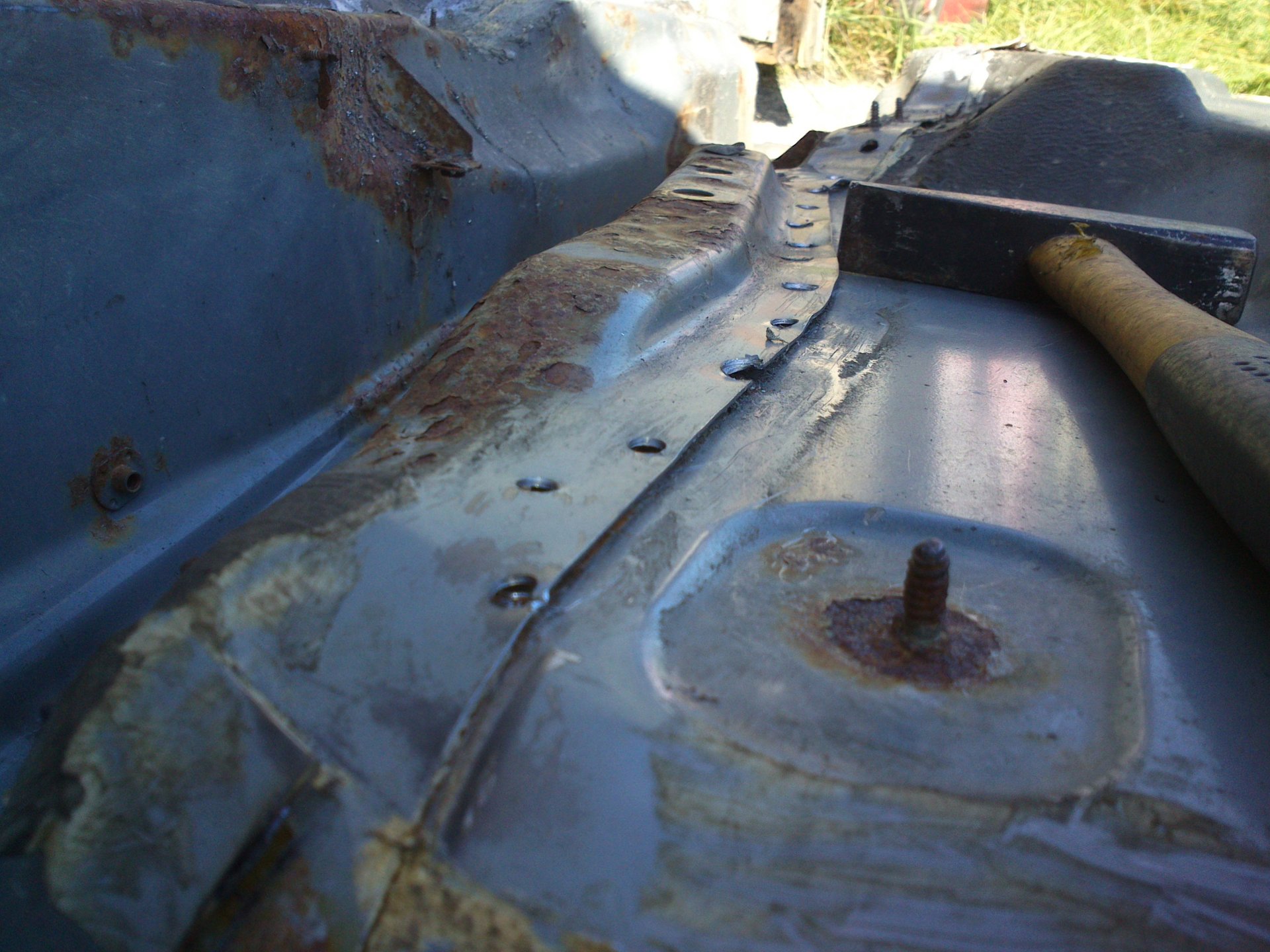

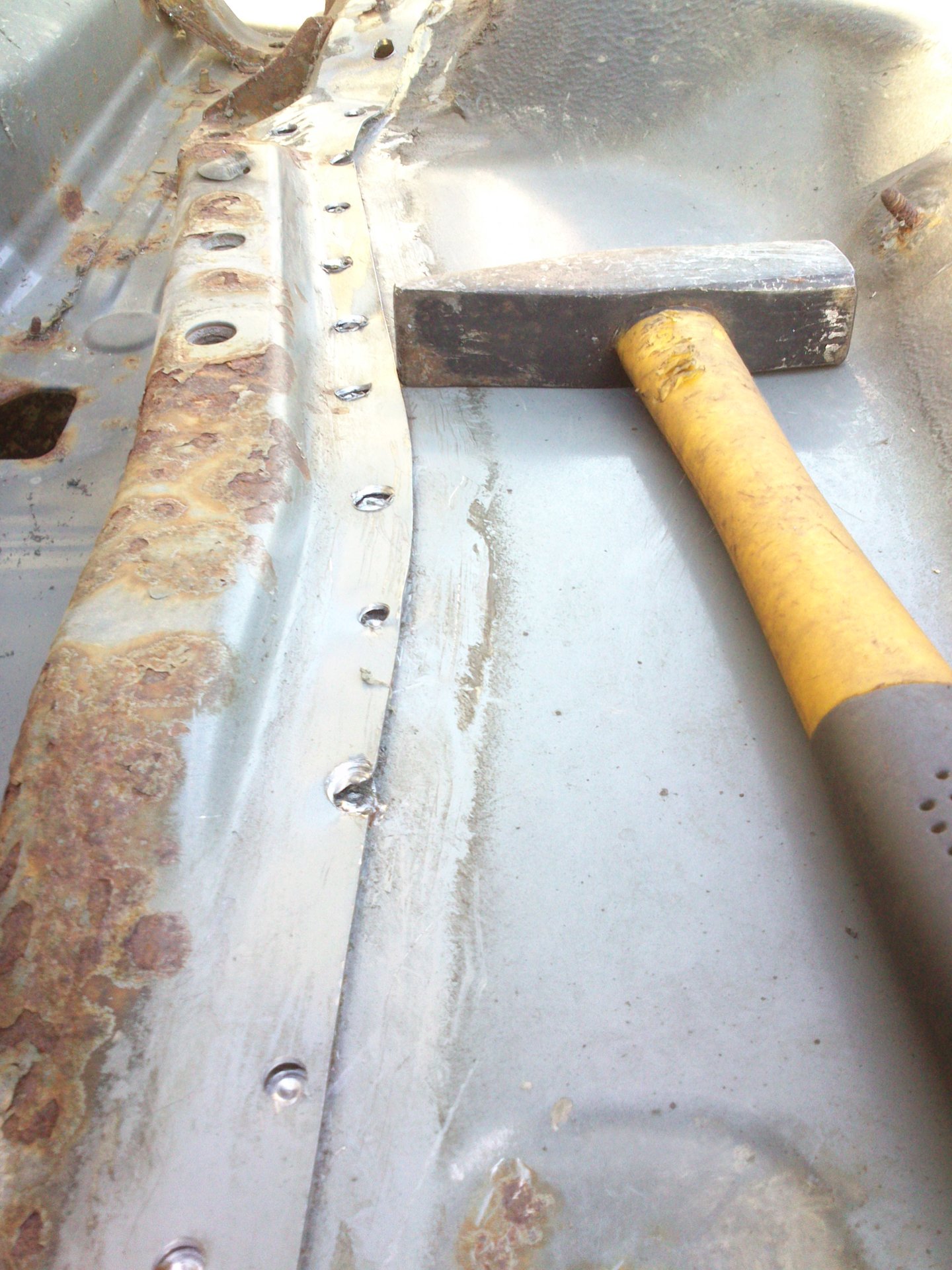

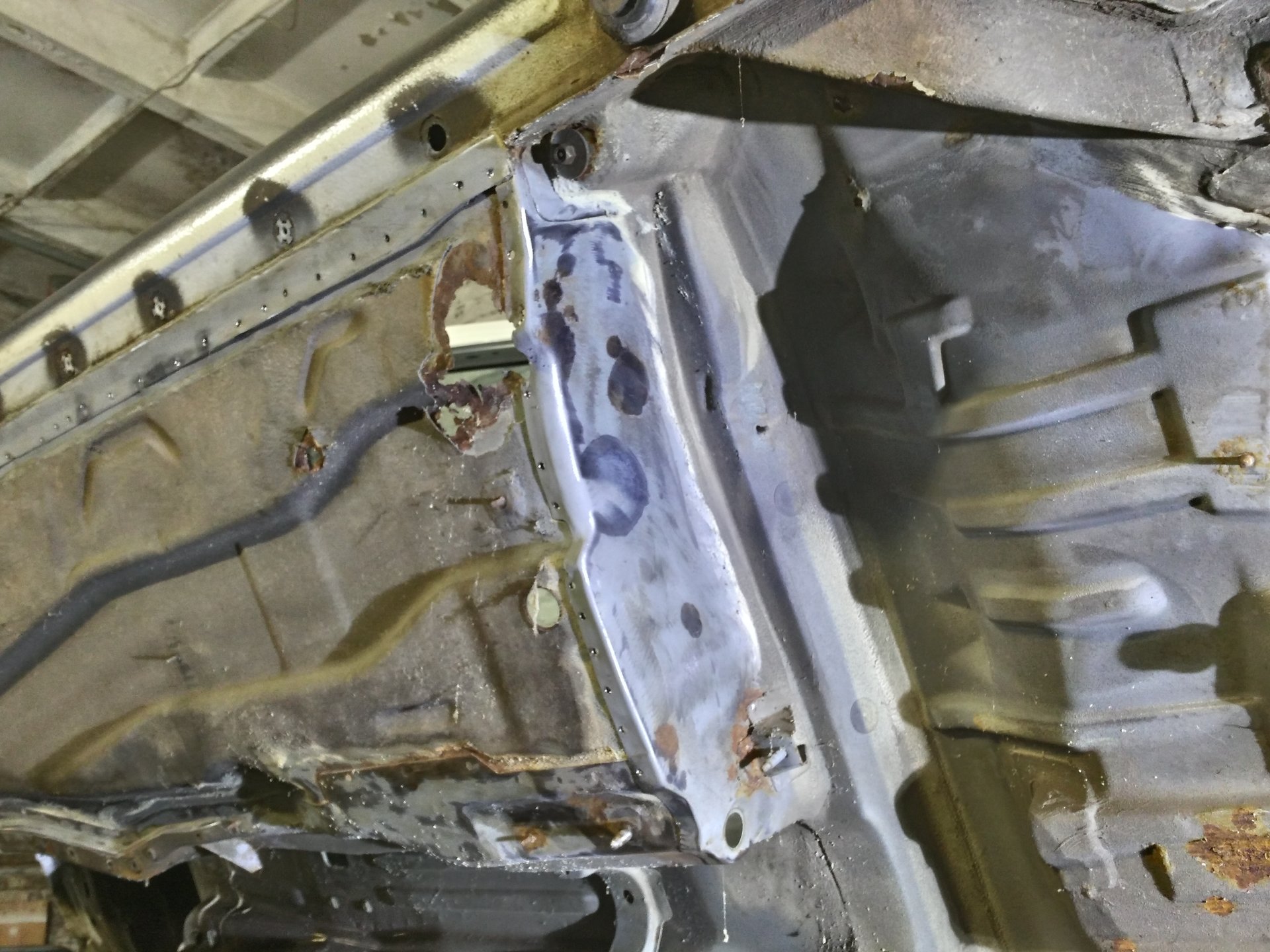

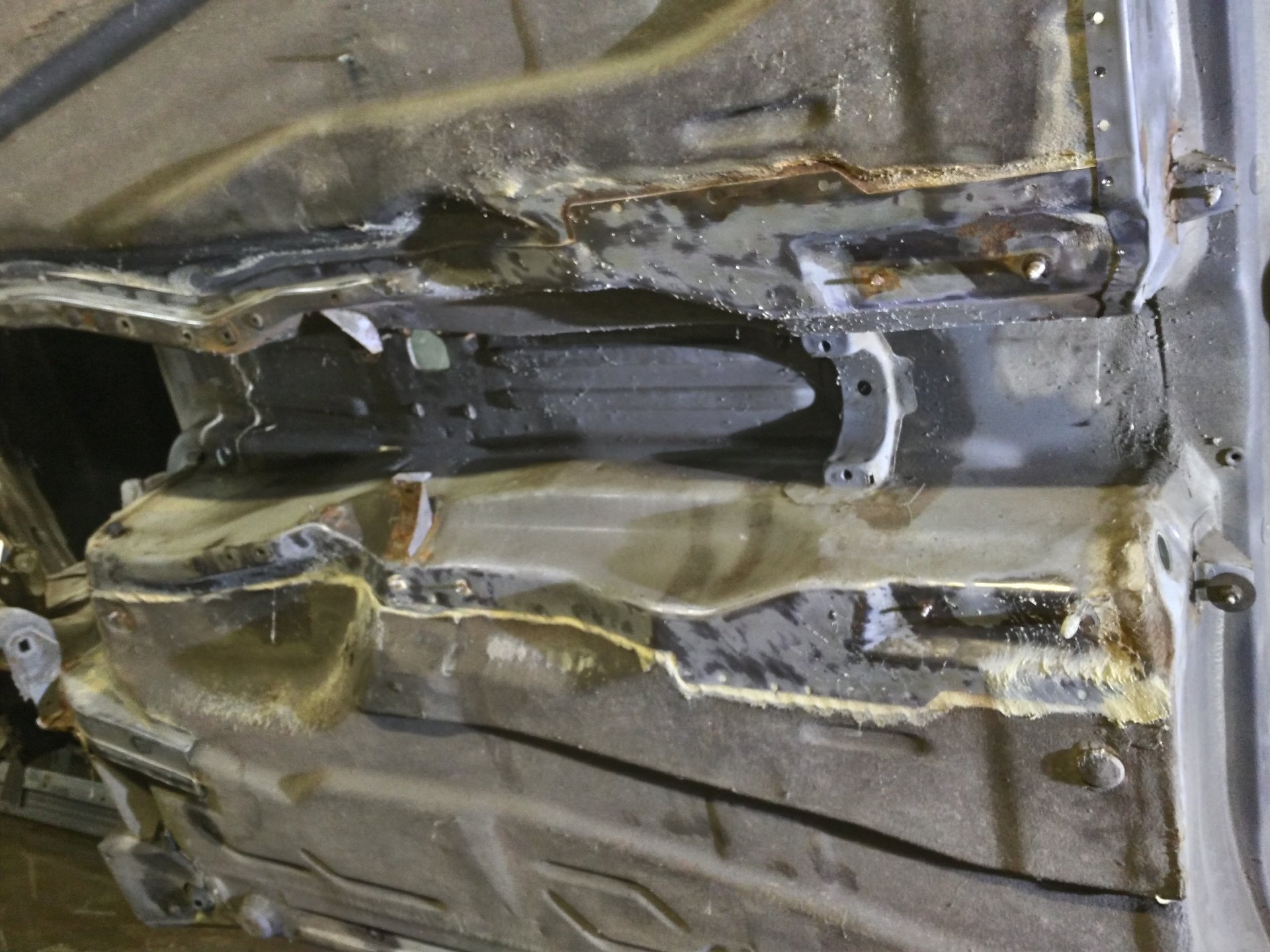

    Заказал заранее сверла для высверливания точечной сварки, позже они кончились на первой половине. Вроде все как надо НСС кобальт, и хрен. Пришлость в крузе купить обычных-нормальных и перезаточить их под точечную сварку - намного долговечнее.
    DSC_1674.jpg DSC_1673.jpg DSC_1672.jpg DSC_1662.jpg DSC_1659.jpg DSC_1658.jpg

    Спасибо конструкторам мерседеса что не сделали тетрис, все четко и понятно для чайников.

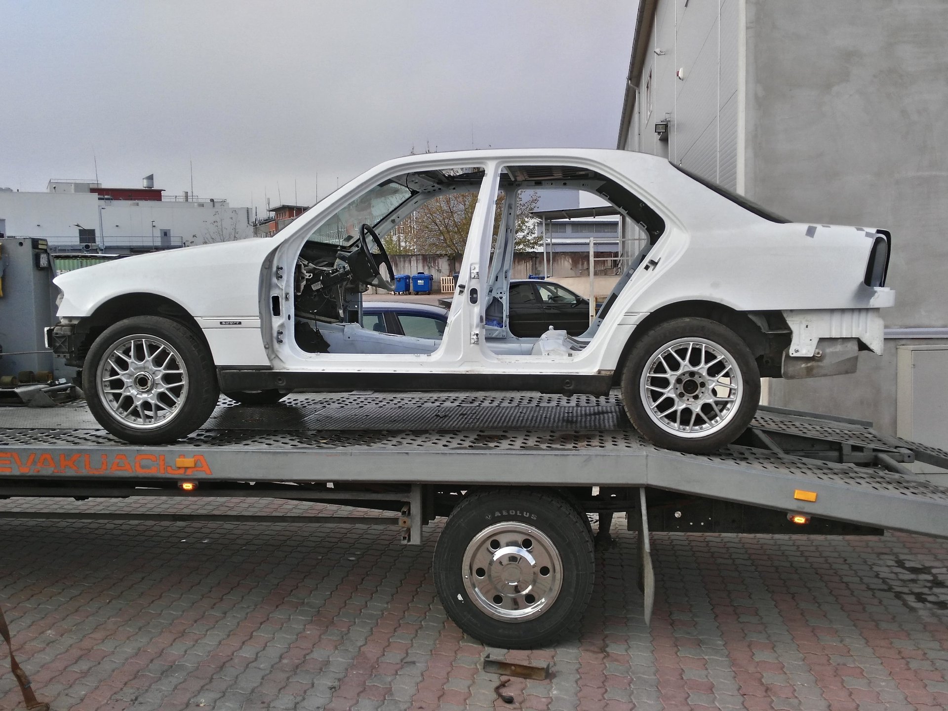

    Сейчас в моде трансгендеры. Собирайся малышка, поедем на операцию по увелиххххх, сорри по смене пола. Красота требует жертв. IMG_20171022_110949.jpg IMG_20171022_105641.jpg

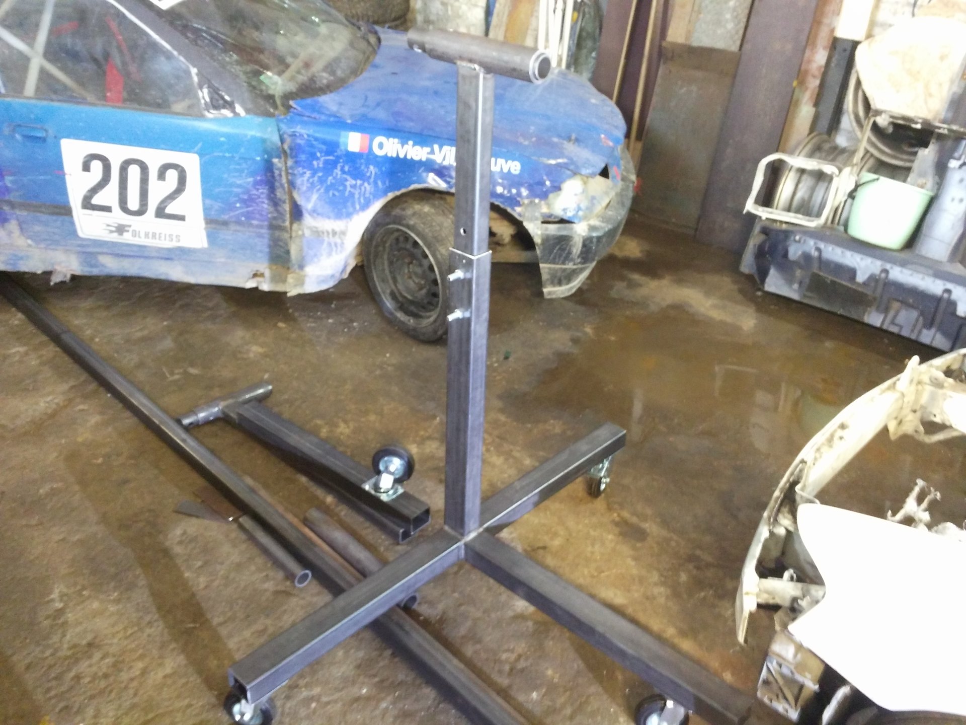

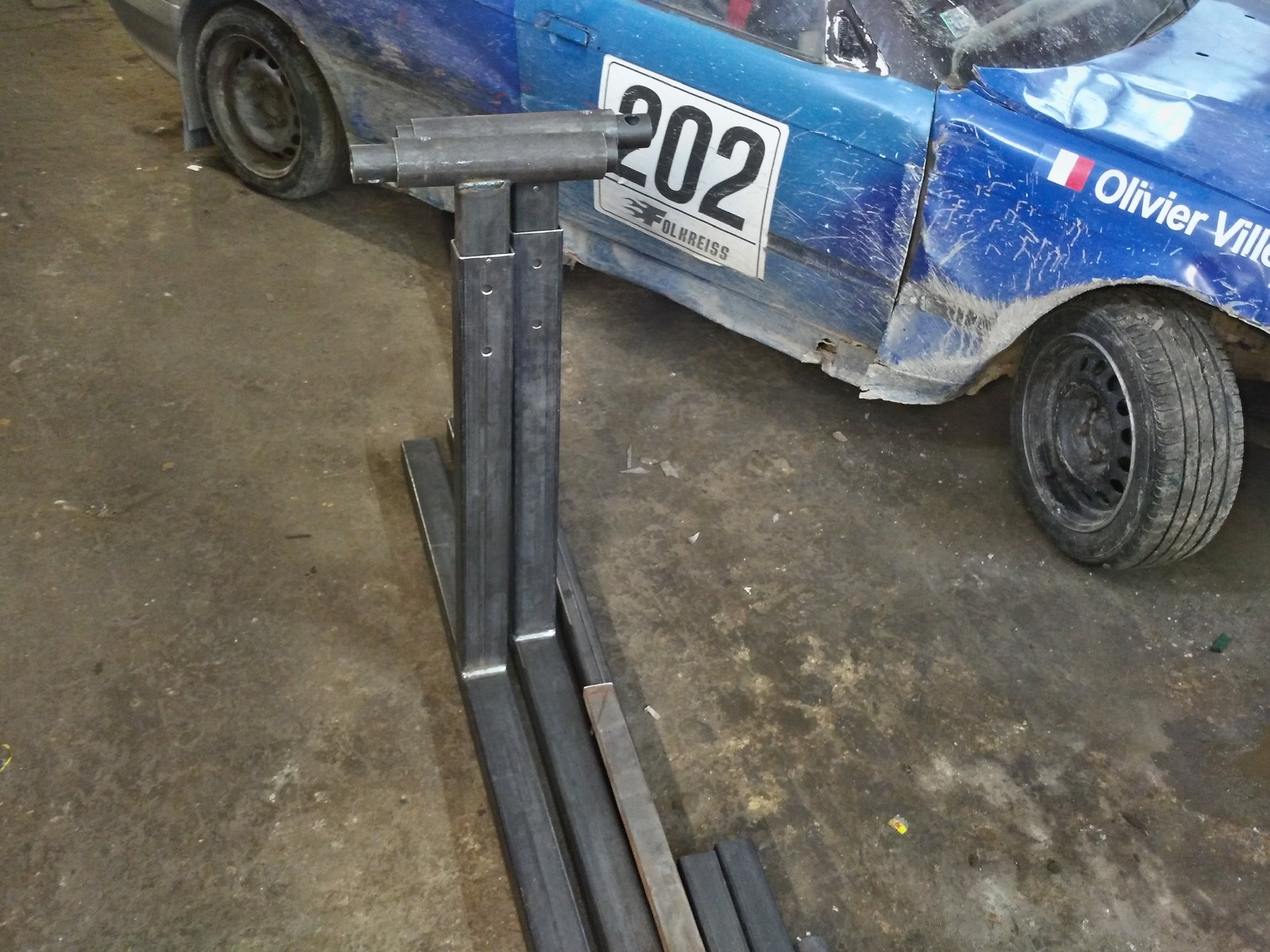

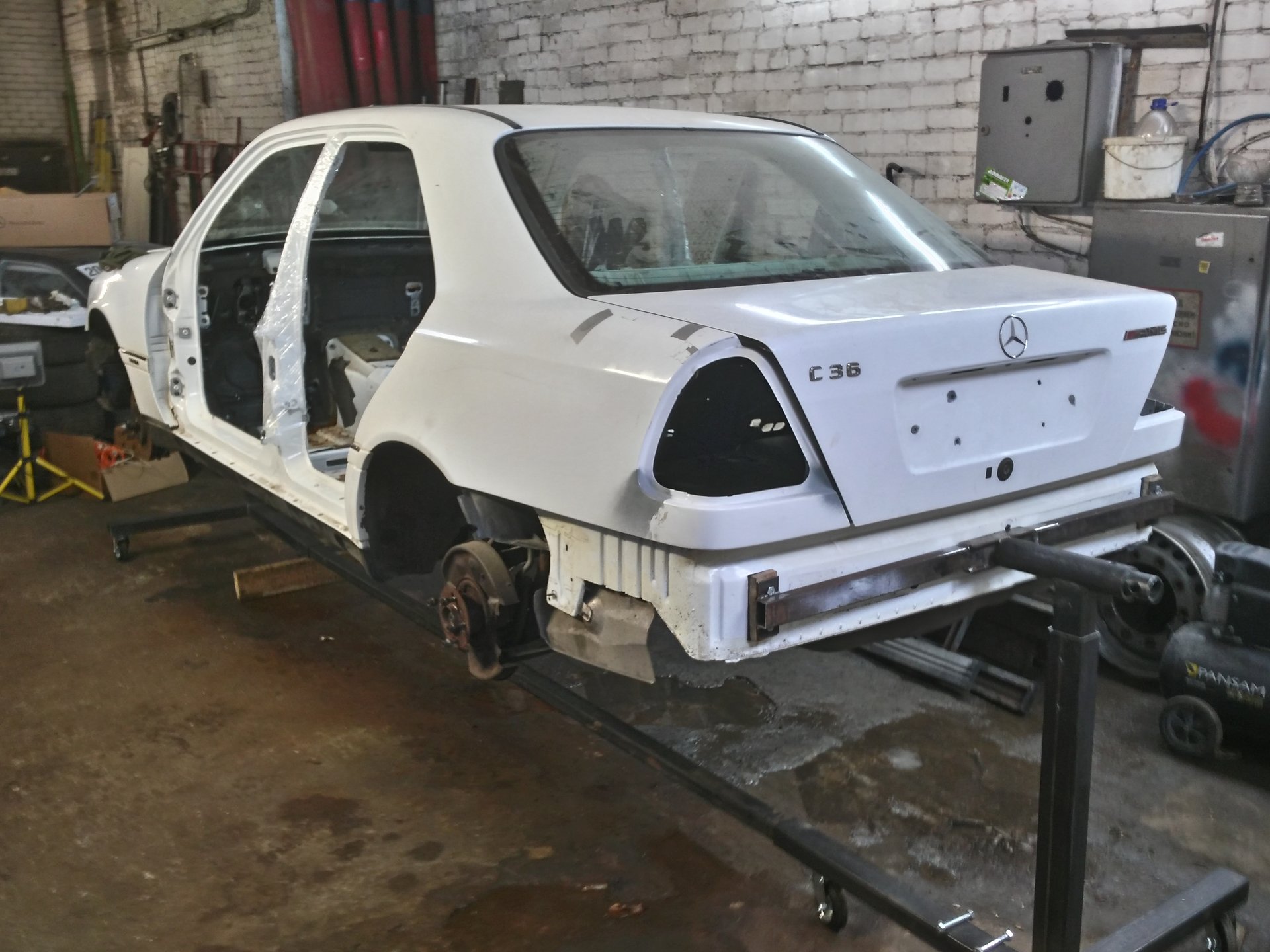

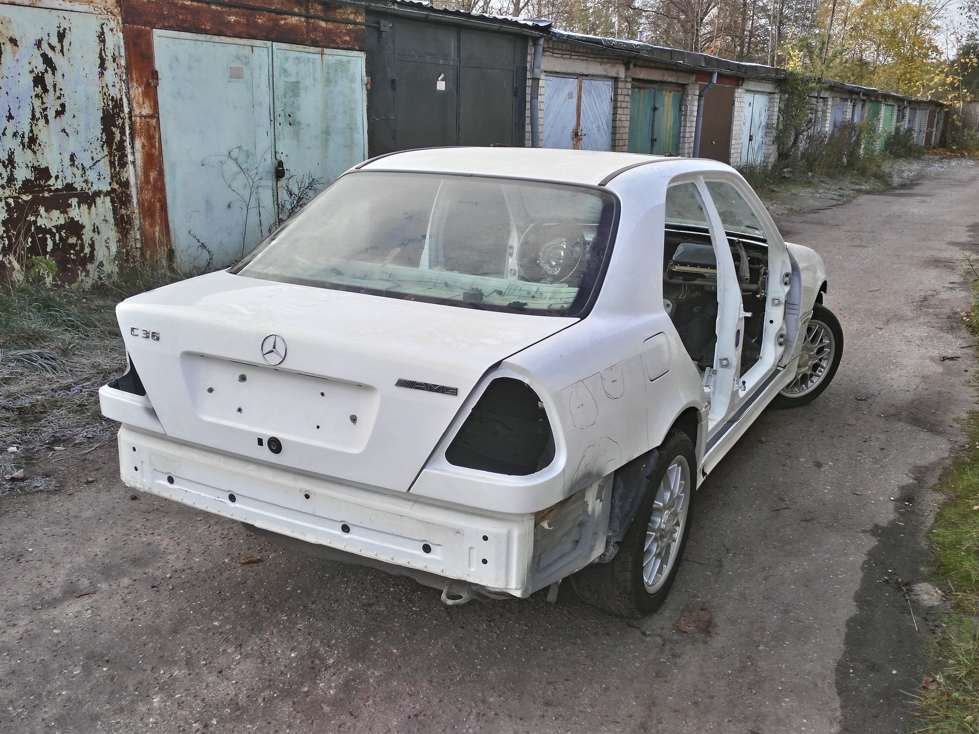

    Приехать мы приехали, а дальше что? Из удобств только крыша над головой да электричество, ппц операцонная конечно но не в гараже же этим заниматься!
    Дальше будет много борьбы с нехочу, а надо и отведенные 2 недели плавно перетекут в 3 месяца :)
    Пришел к выводу, чтобы удобнее было работать нужен опрокидыватель, тупо по-другому пол не поменять качественно, даже подьемник не удобен.
    Раз нужен значит надо где-то брать, где? а х3. Изколесил просторы интернета, ждать с ебея месяц не вариант, купить тут - нет нигде. Будем делать!, быстро.

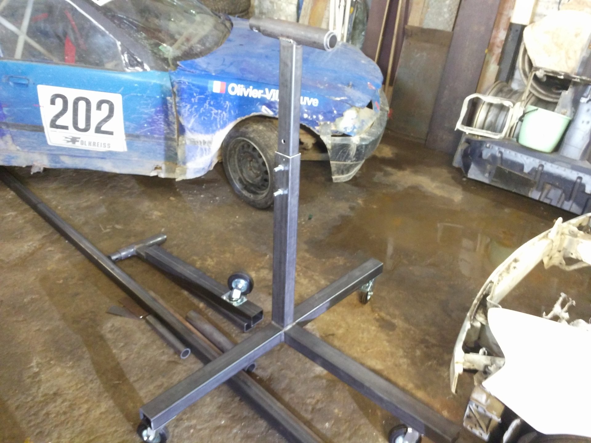

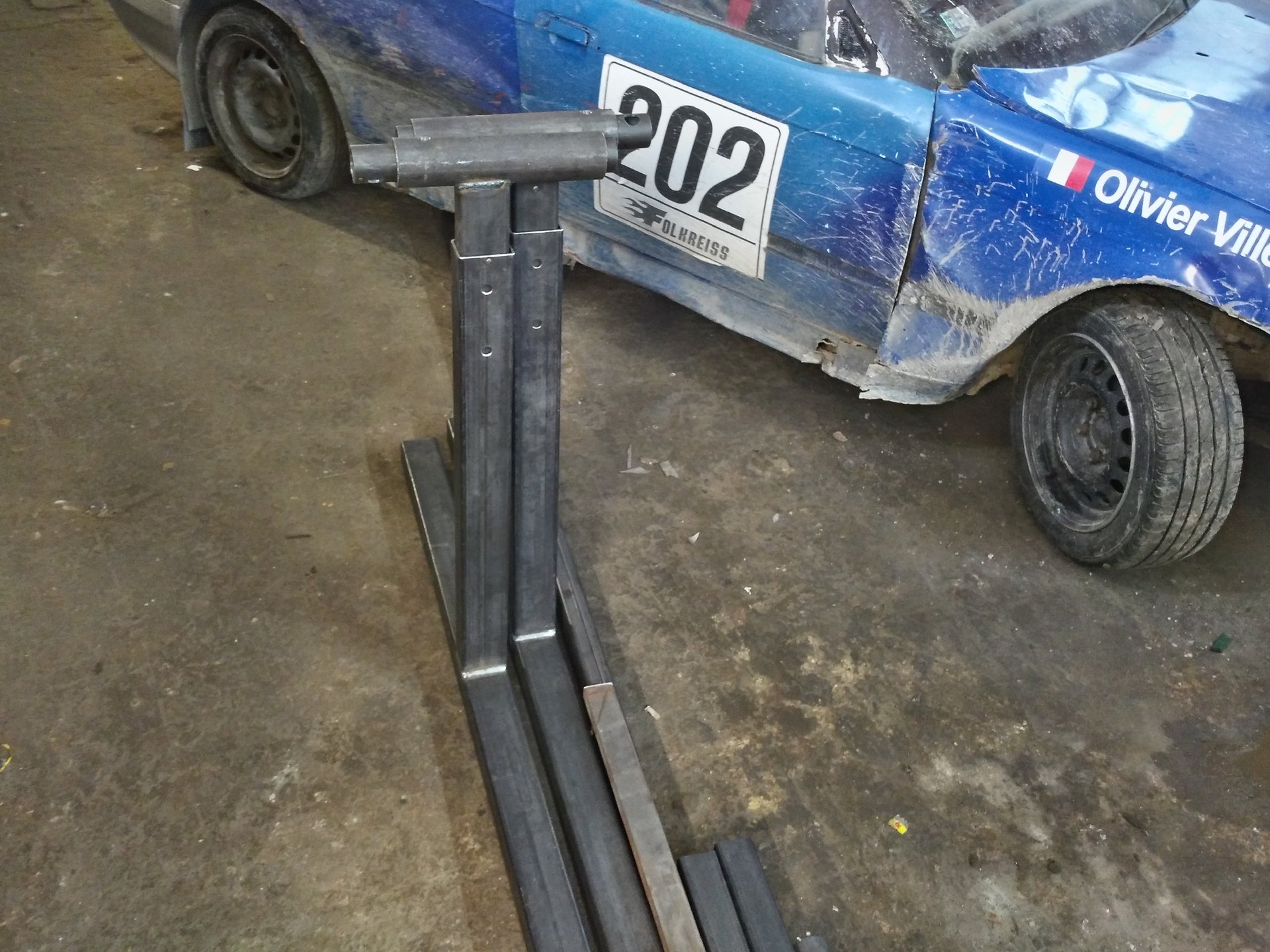

    Вечером набросал 3д модель в солидворксе и поиграв с нагрузками понял что нам надо, утром поехали брать метал. Метал ждали дольше чем варили конструкцию, но получилось как и задумывал. По окончании проекта - сдам или продам всем нуждающимся, впринципе любую тачку можно подвесить. IMG_20171029_125653.jpg IMG_20171028_181729.jpg IMG_20171028_144940.jpg

  14. Andrey45
    Как это работает? Тут одни опрокидователь типа длинного домкрата уже попользовали. Сложился гнилой порог и с летальным исходом.
  15. KOCMOHABT
    KOCMOHABT Свой человек
    17 окт 2008
    1,387
    207
    KOCMOC
    Как работает напишу завтра. Домкраты сразу откинул - не удобно. Еще в советское время деды жоперы варили - тупо опрокидывали на запаску :) не вариант потому как неудобно. В гугле всяких вариаций намотрелся, можно впринципе из фанеры сколотить. В нашей конструкции в работает и вроде надежно, но поначалу конечно стремно было, но после того как прокатили по брусчатке - понял солидворк не обманул.

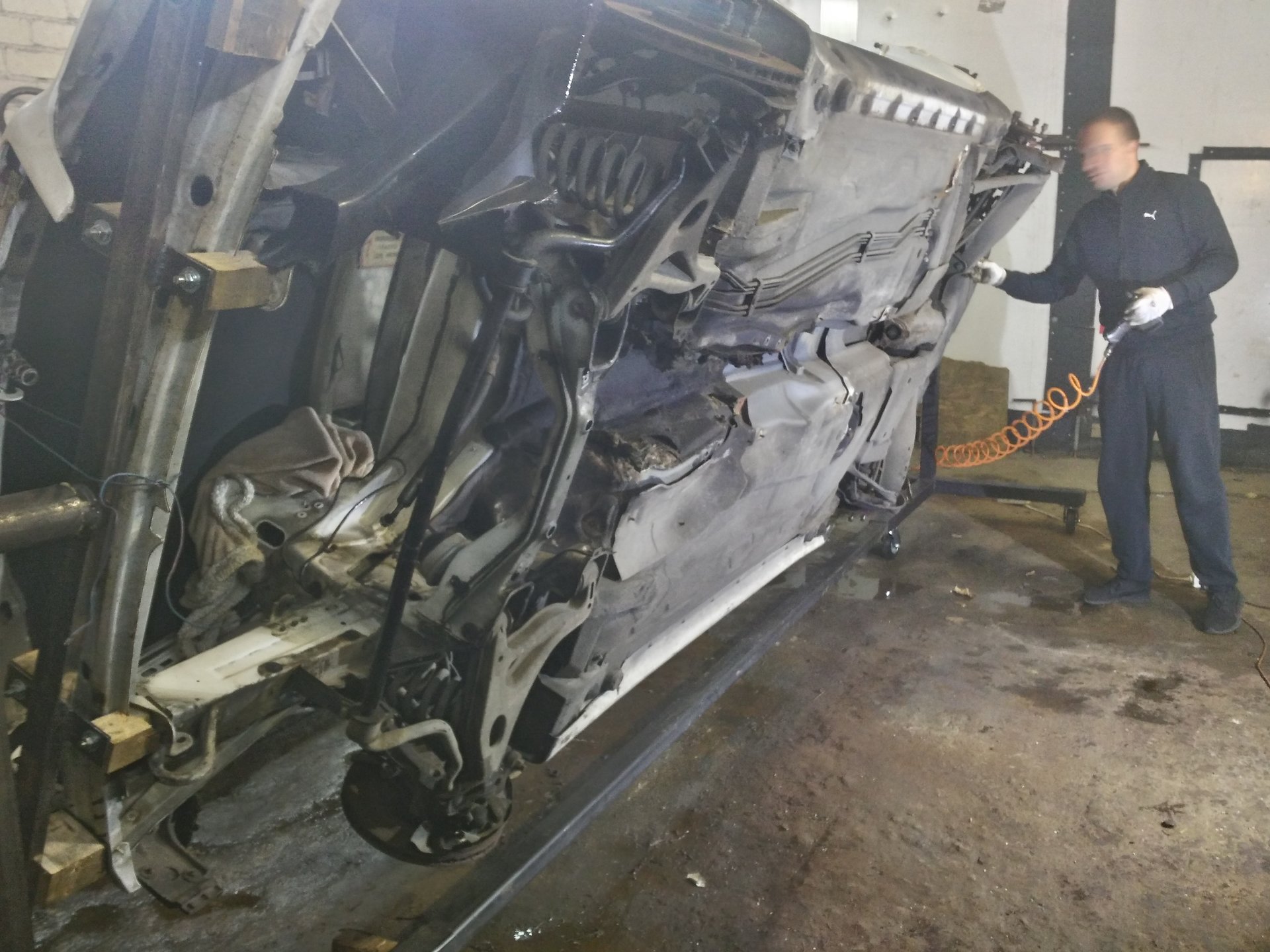

    Конструкцию сварил, но появилась довольно сложная задача - мерседес надо было поднять на метр. Никаких вариантов поднятия мой опрокидыватель не предусматривал - не хотел усложнять конструкцию да и времени особо нет. Как писал ранее- из удобств нифига кроме крышы и электричества, никаких подьемников, тельферов. Задача нереальная, кузов хоть и голый но весит килограм 700 и поднять вдвоем на метр не каждому дано. Позже я понял что мне нравятся сложные задачи и их решения, ничто не поднимает так самооценку как выход из сложных ситуаций. Нет, можно конечно нацепить шапку босс, но явно это не про меня и не в этот раз. Включил голову и уже через час машина уже висела свесив лапки. Тайна постройки египетских пирамид раскрыта! IMG_20171101_131209.jpg

    Теперь все очень даже удобно ремонтировать, вращается на 360 градусов. С подвеской можно было одной рукой свободно перевернуть через крышу. Сняли подвеску - все, теперь даже одному трудно её опрокинуть/удержать. :) даже с центром тяжести угадал. Снизу почти новый автос. IMG_20171031_183110.jpg IMG_20171116_172051.jpg IMG_20171108_145452.jpg IMG_20171108_145443.jpg

  20. Т1000
    Т1000 Свой человек
    5 фев 2010
    2,921
    171
    Предположу что опрокидыватель должен иметь жесткую конструкцию, а то после вырезания згнивших фрагментов есть риск что кузов может перекосо@бить
