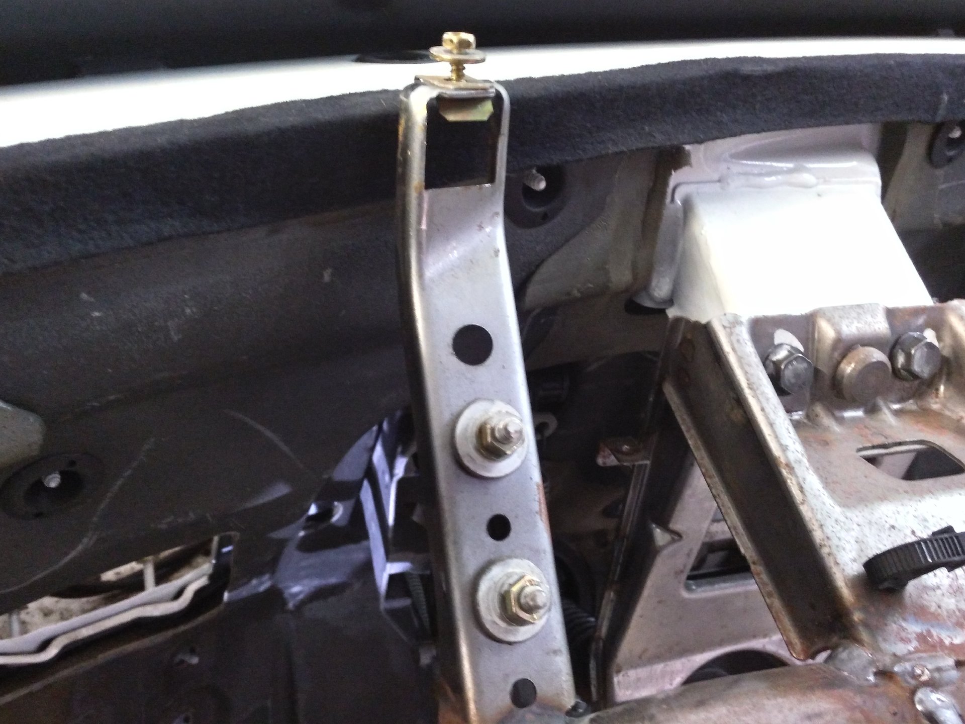

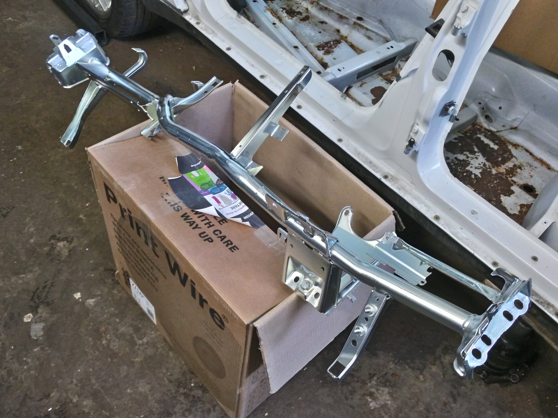

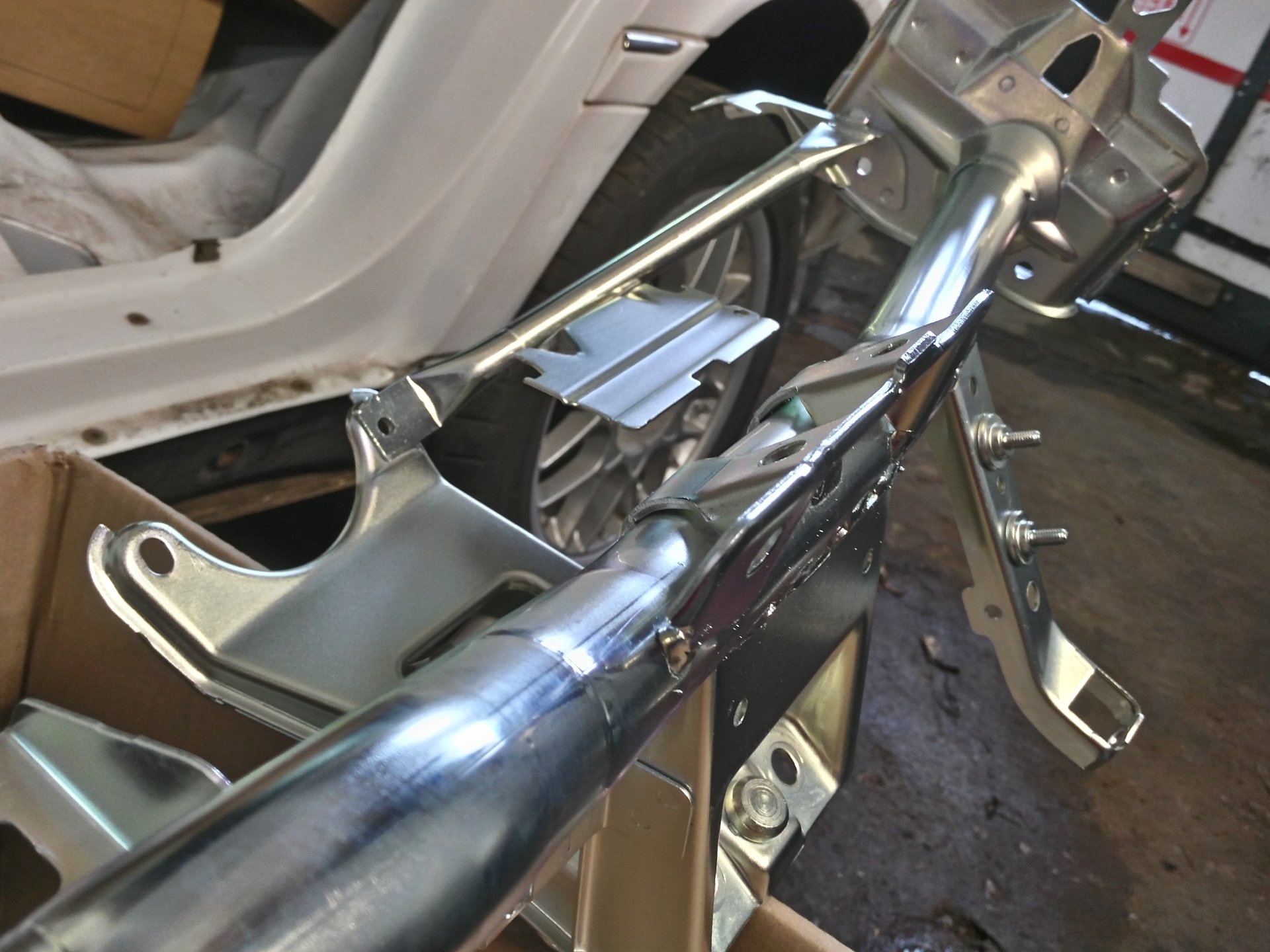

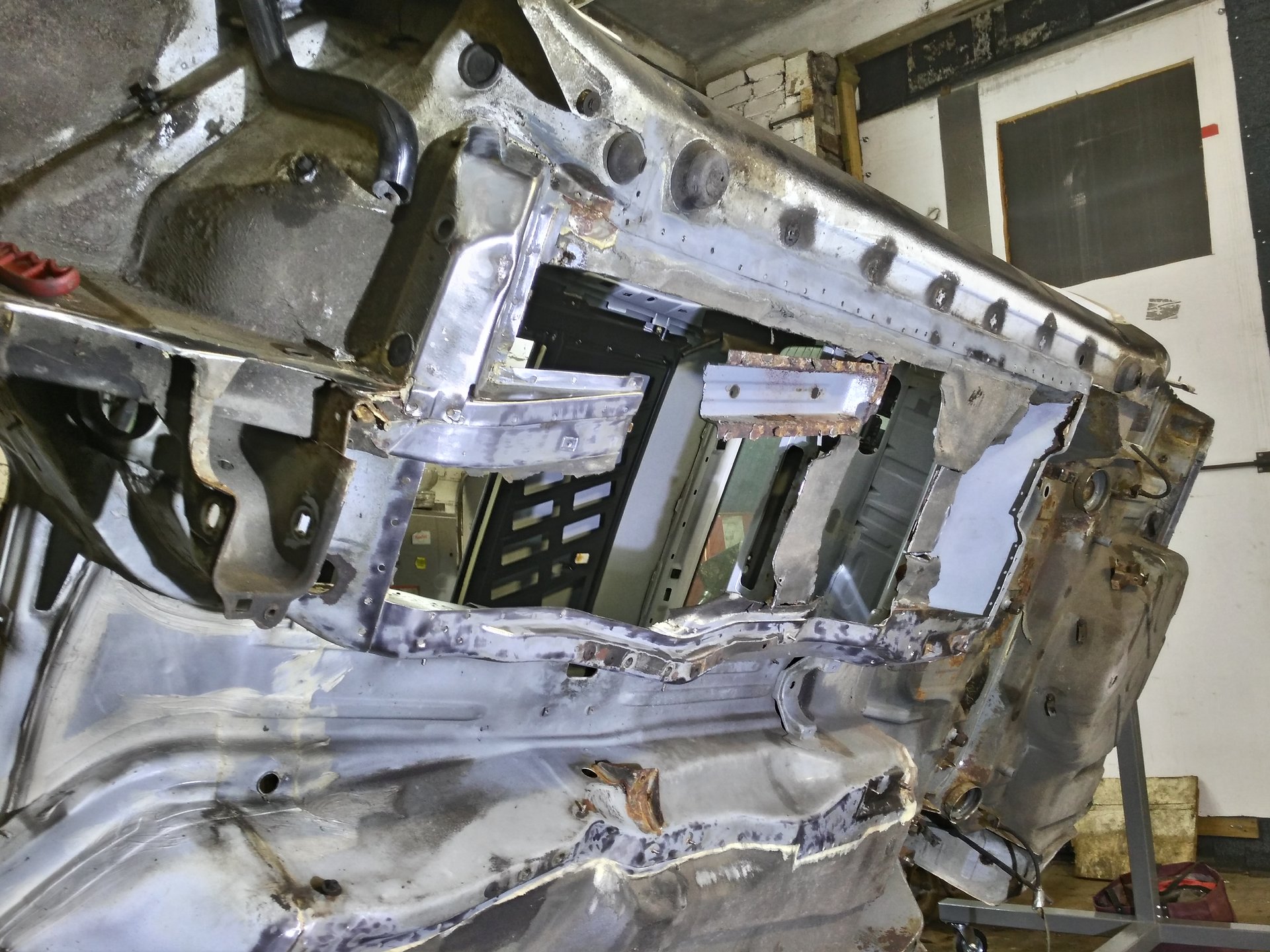

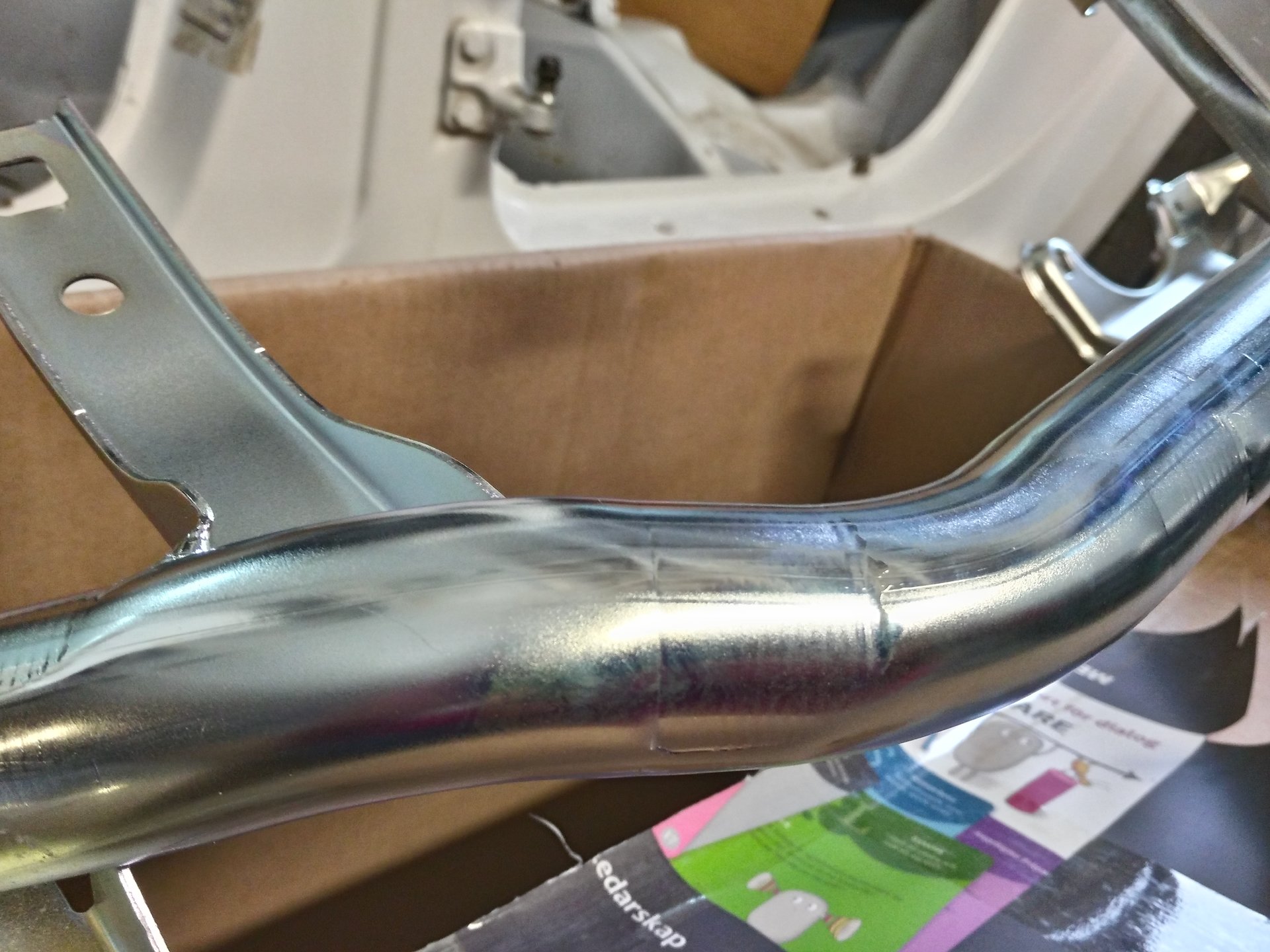

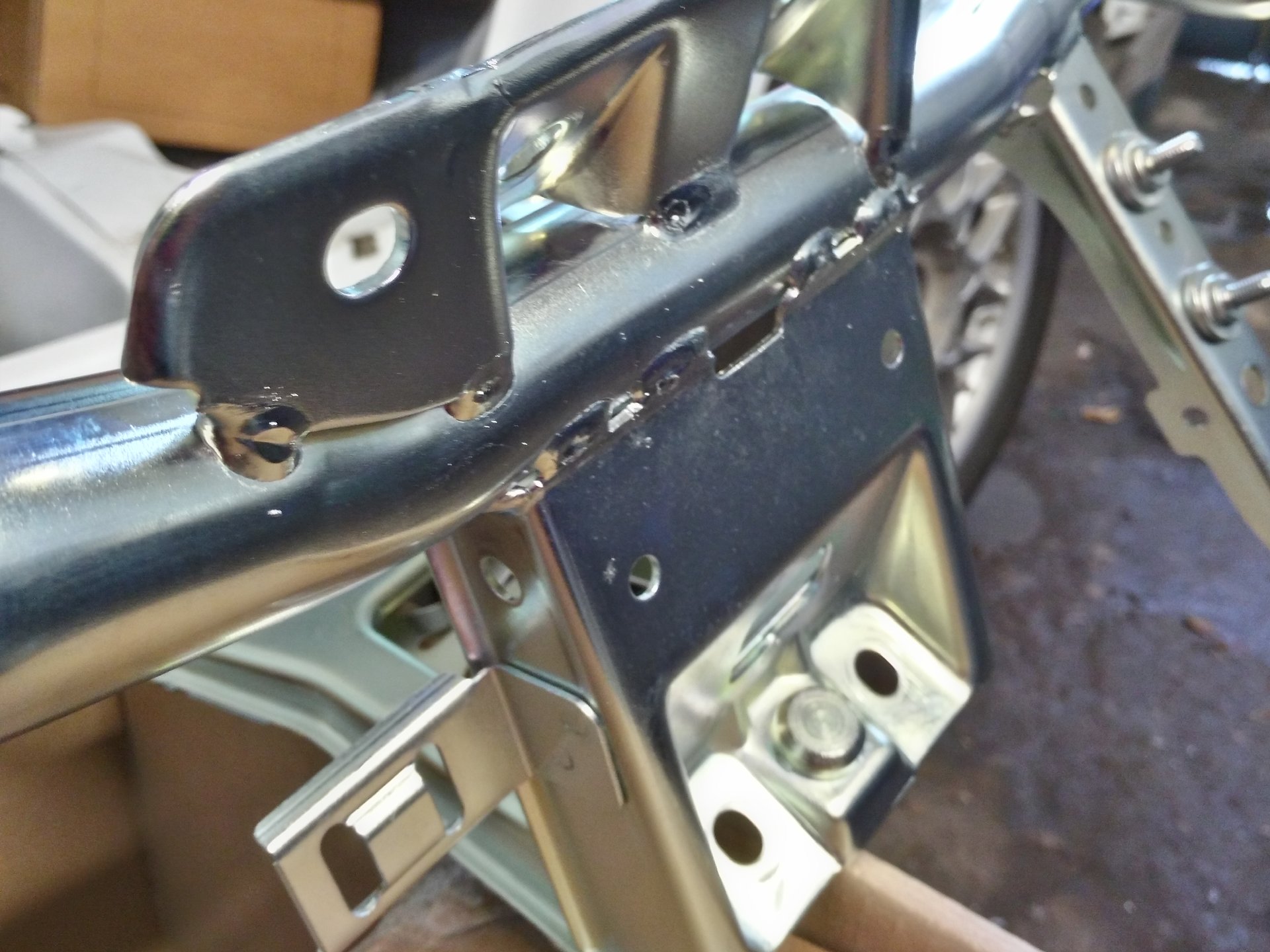

    Между делом, сняли и отдали на оцинковку арматуру от панели. По космическим стандартам там недолжно быть тараканов.
    Результат оцинковки удивил не только меня но и мастеров, она получилась практически никелированной :)

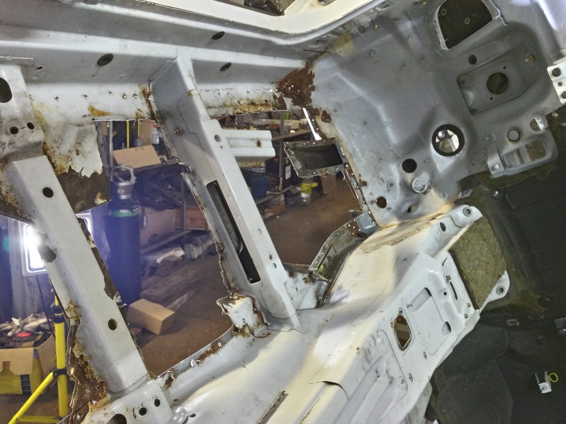

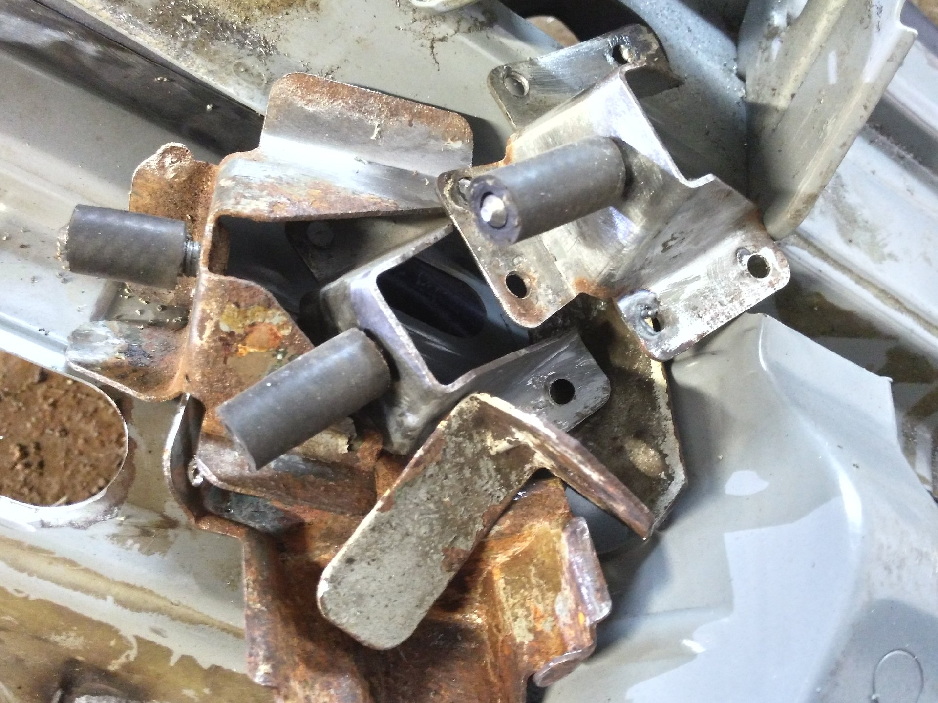

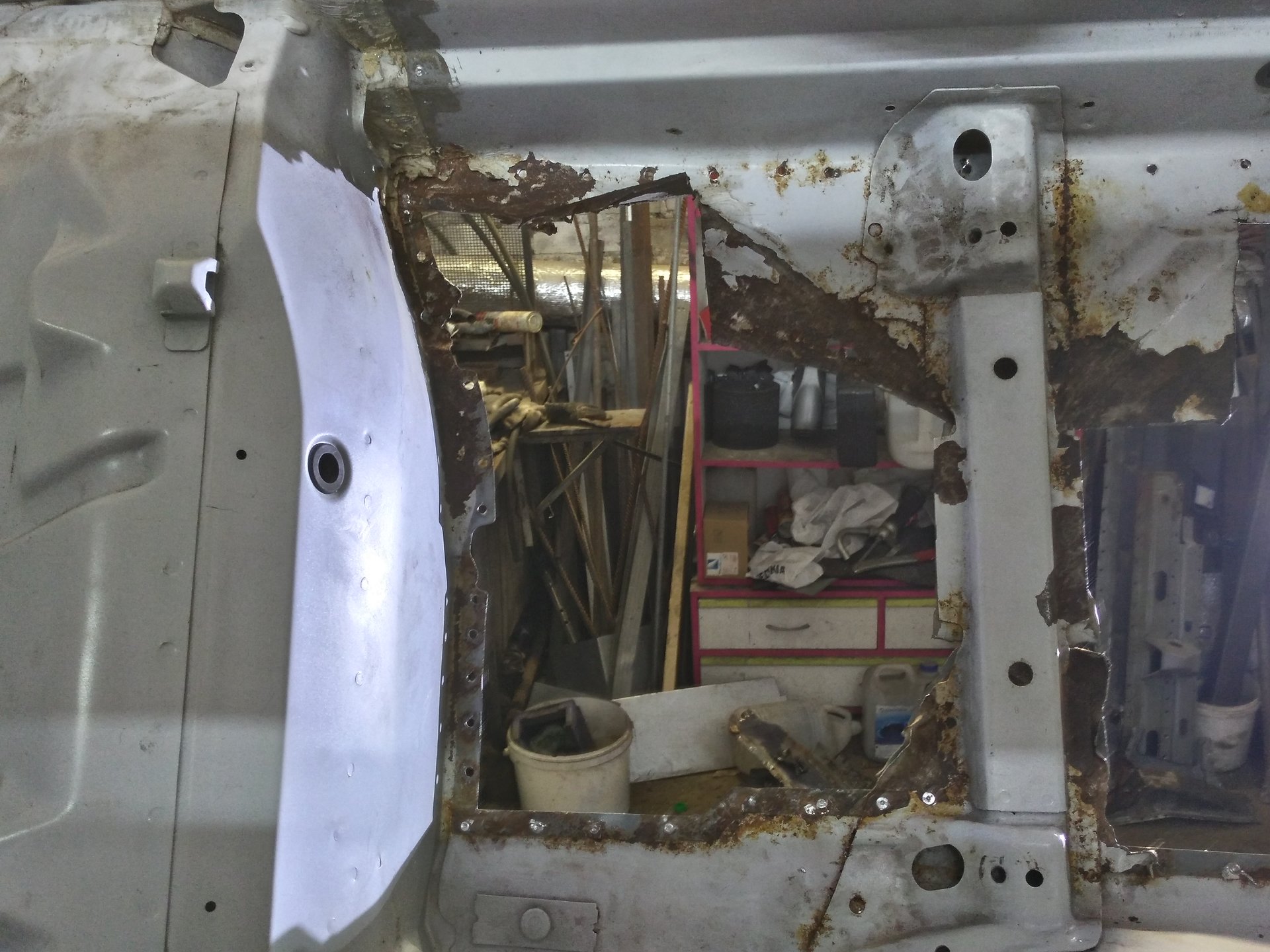

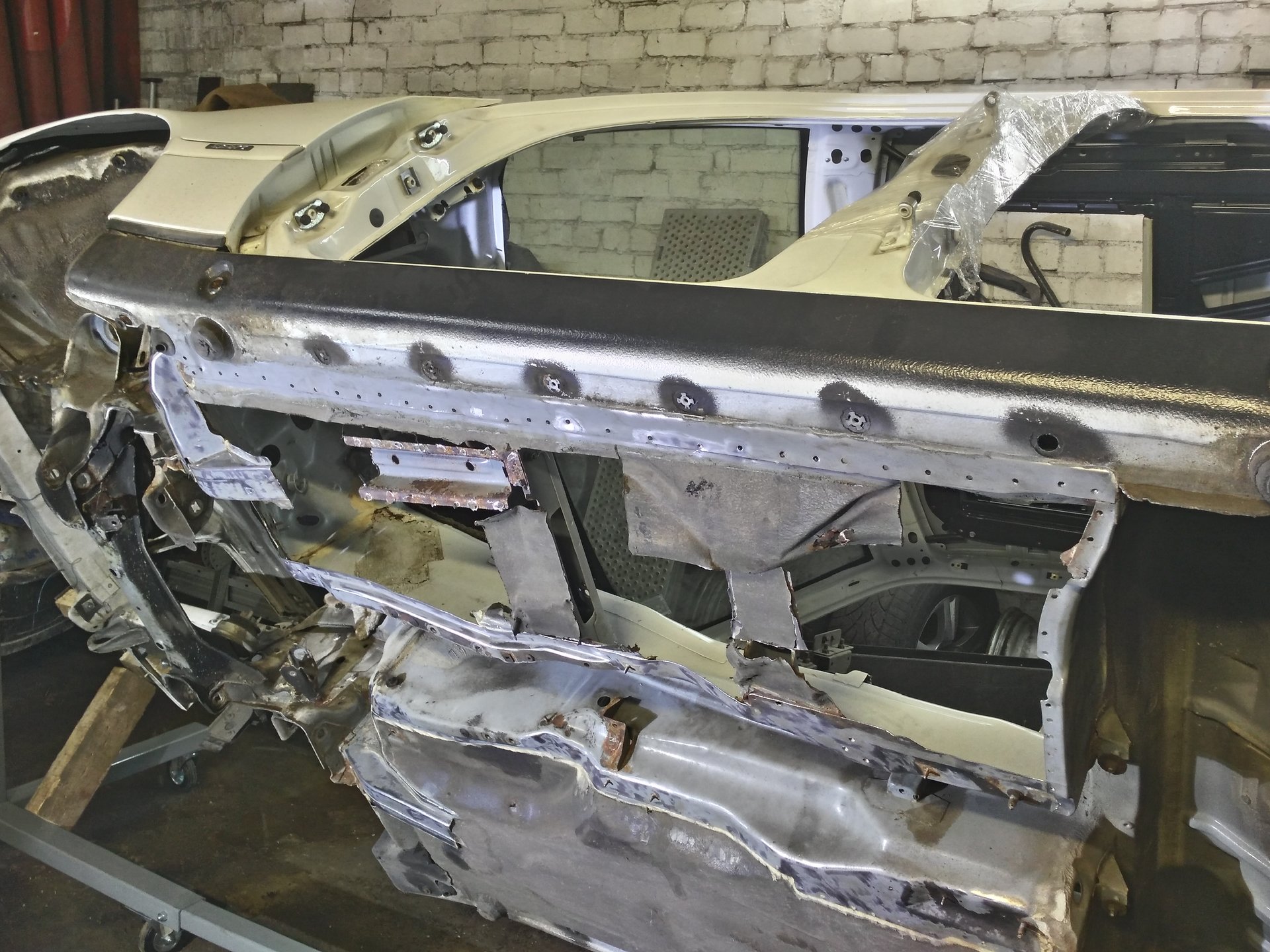

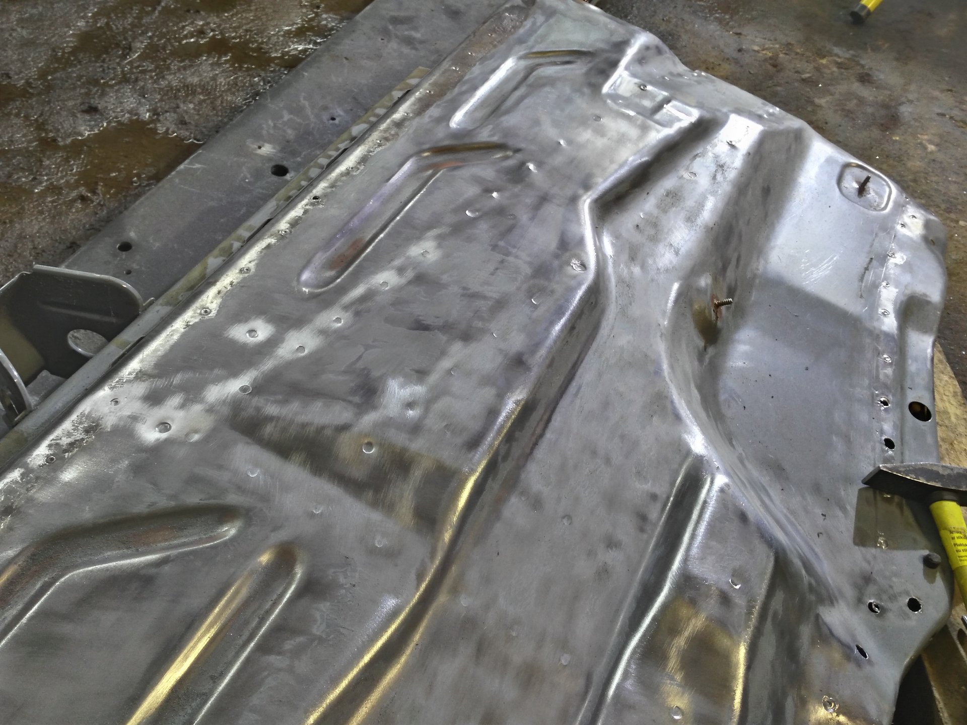

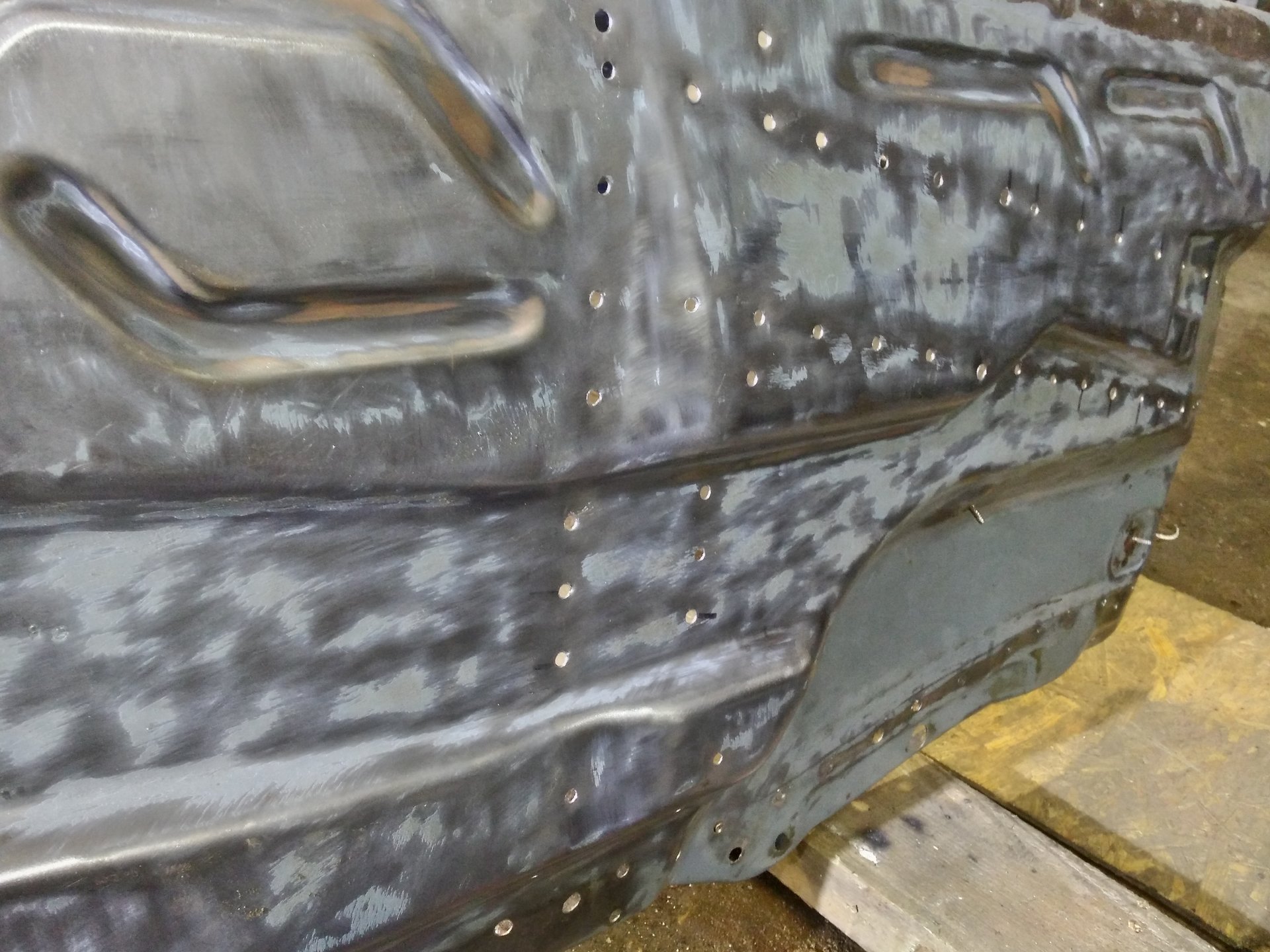

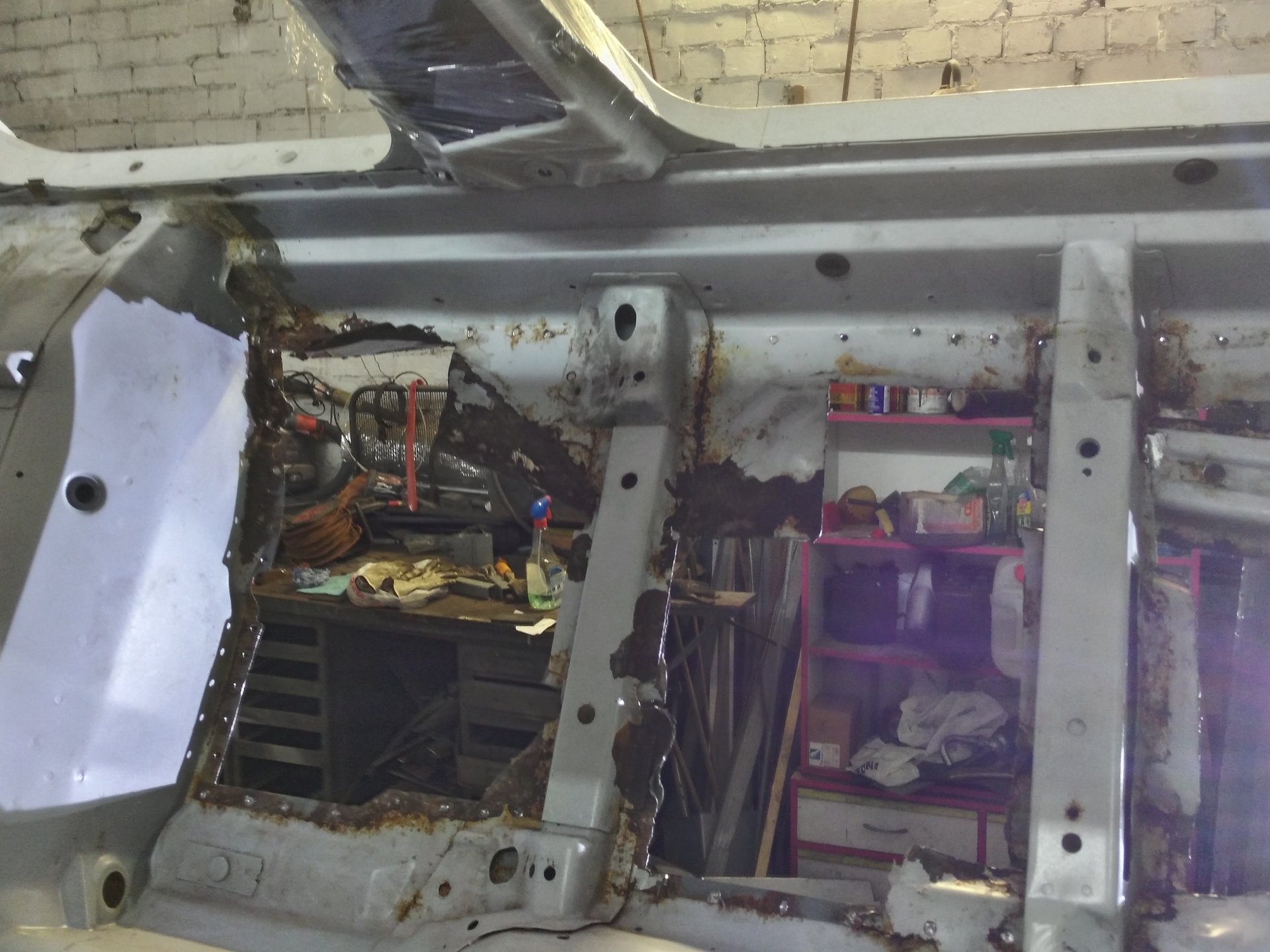

    И начал дербанить пол, так как наш квалити контрол :) задолбал с вопросом почему до сих пор не приварили новый пол, решил сделать ход конем - флексом вырезал дырки по-быстрому. Так хоть видно что процесс идет :) IMG_20171108_205655.jpg IMG_20171108_205649.jpg IMG_20171108_205636.jpg IMG_20171108_205500.jpg IMG_20171108_205447.jpg

    был у меня на сварку w140 больные места переваривал. с утра начал варить к вечеру уже сгнил
    А по делу используешь при сварке герметик на основе цинка или так просто на точки обратно прихватываешь?

    Намек понятен, но у нас по плану никакой ржавчины. Что за зверь этот герметик с цинком и какие его приемущества?

    Цинк ггрунт, нужен для сварки в нахлест. То есть наносись на обе прилегающие поверхности и через ннего варишь точками. Он в отличие от кислотных/эпоксидных грунтов он невыгорает при высоких температур. Дает хорошую антикоросийную защиту внутри прилегающих местах сварки. Впринципе без него пол сгниет довольно таки быстро.

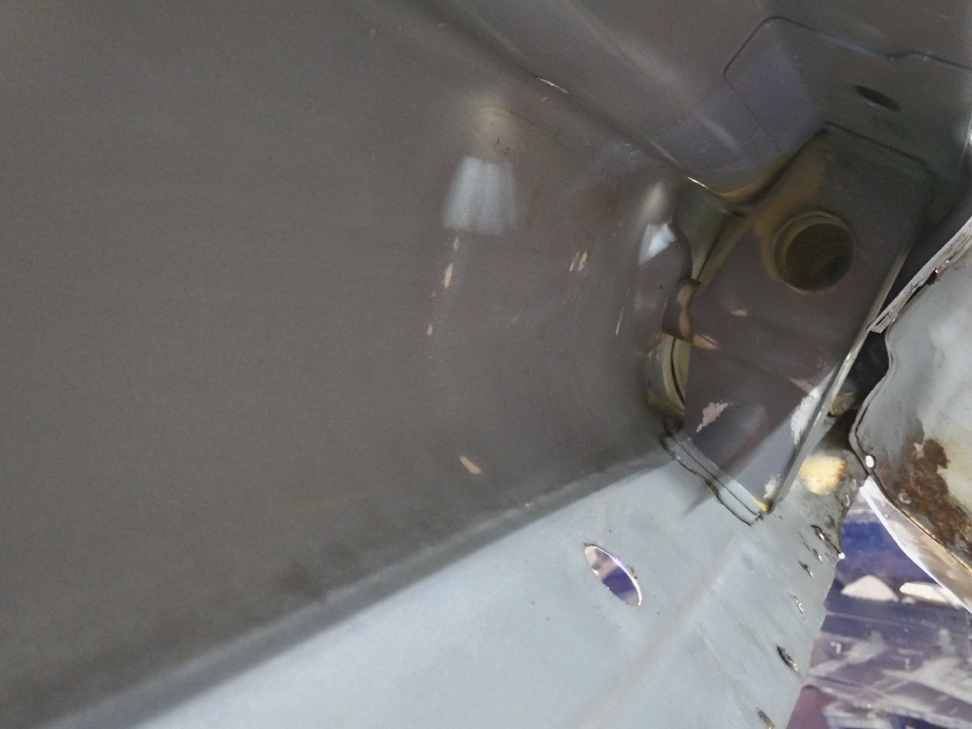

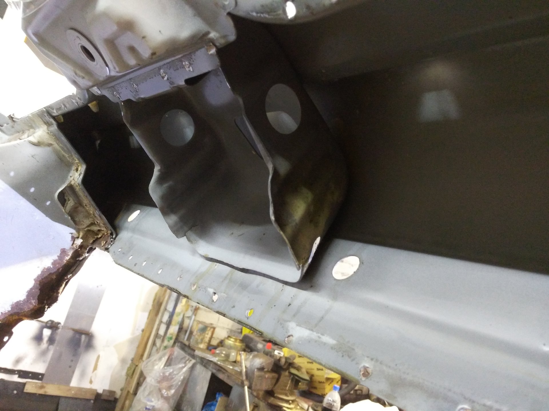

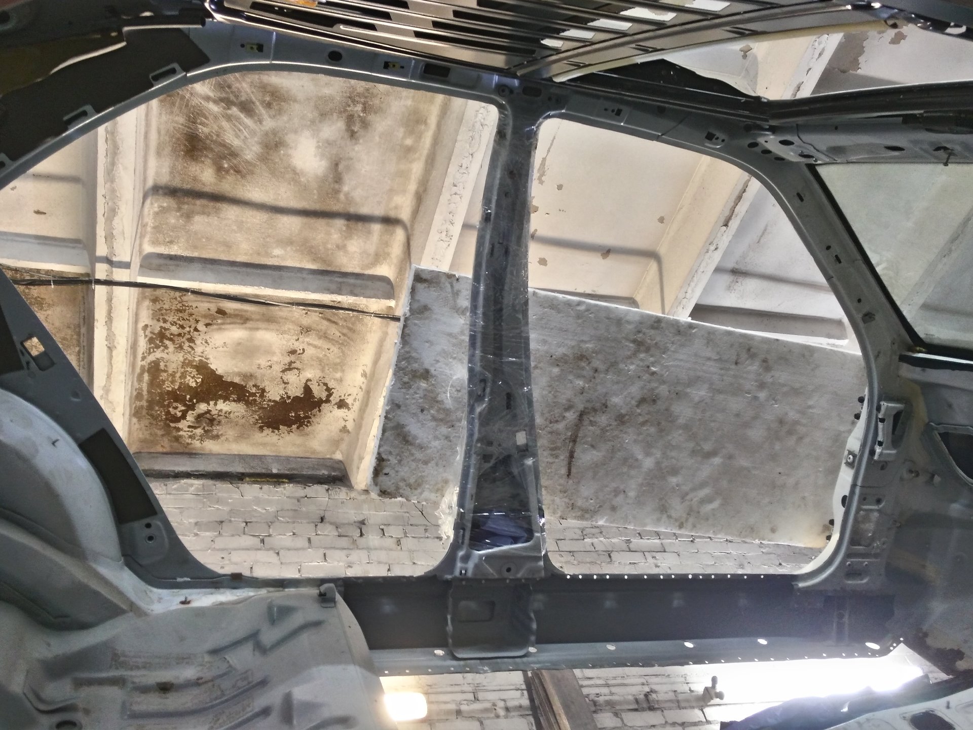

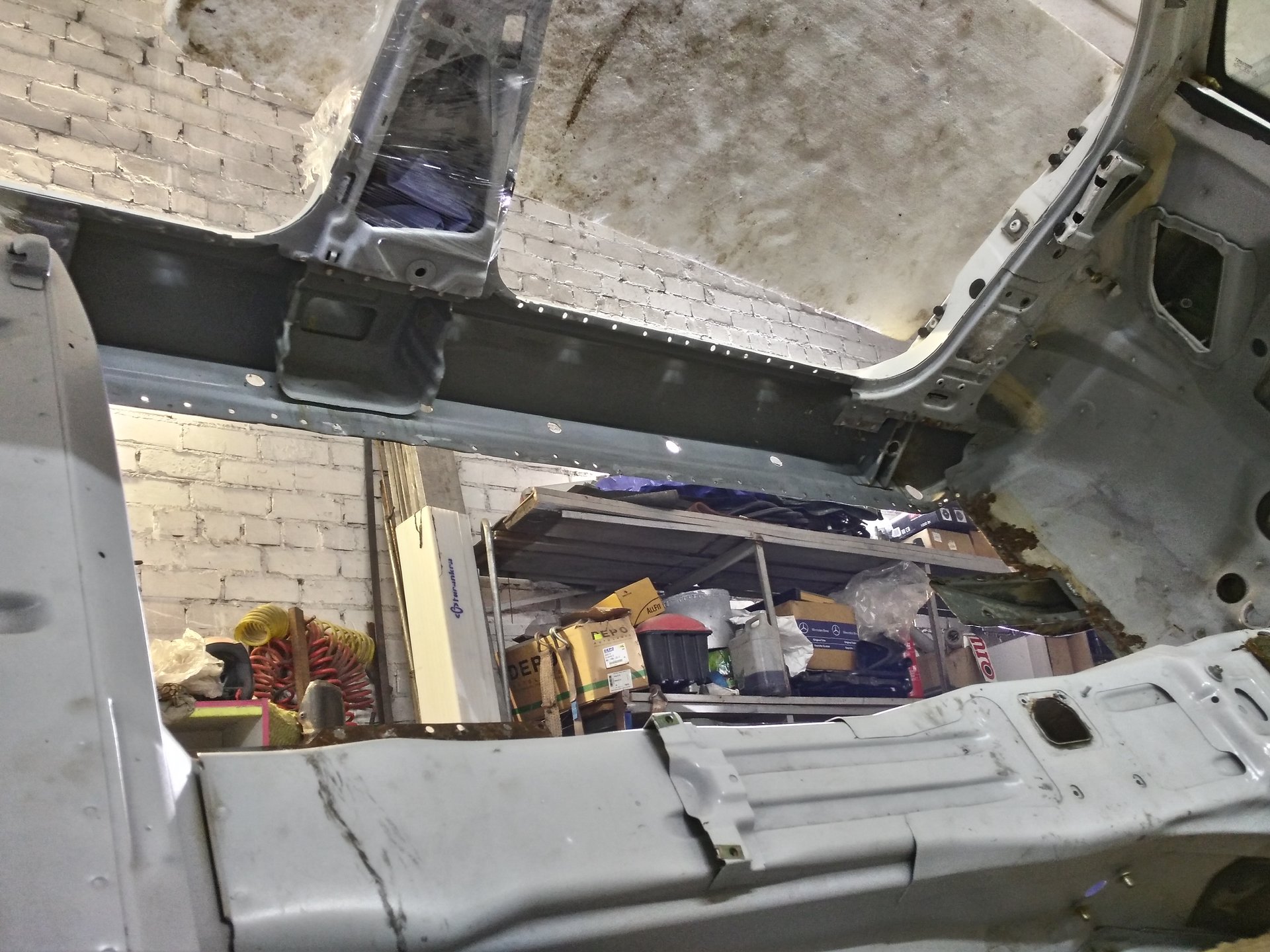

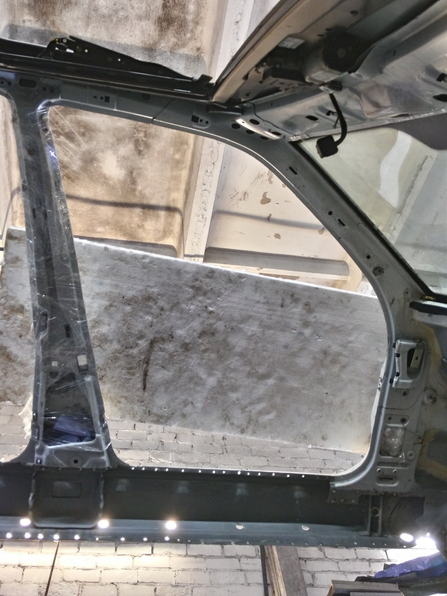

    Всем наверное интересно а что же там в порогах раз с полом такая чепуха. Я открыл и не поверил своим глазам, он новый.
    Отличненько, одним головняком меньше. Для тех кому близка тема ржавых поддомкратников на бехах будут с грустью любоваться на мерсовские.

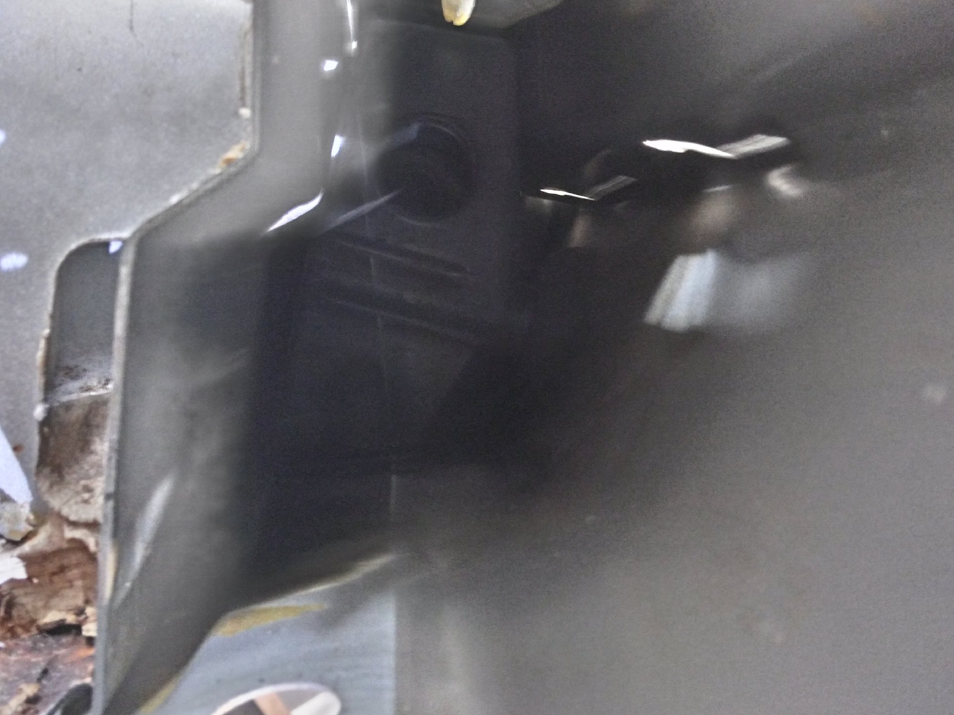

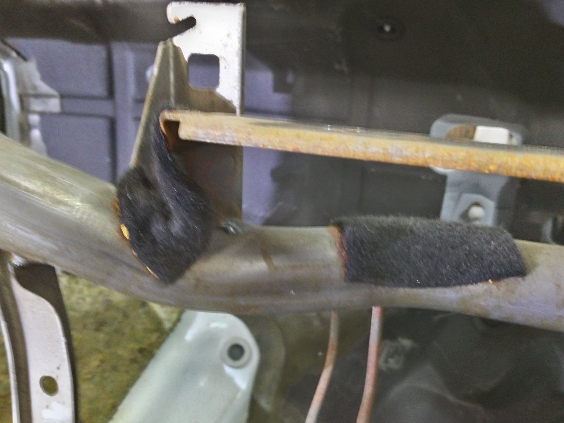

    Полазили с камерой по всем аркам, скрытым полостям, все гуд тараканов нет.

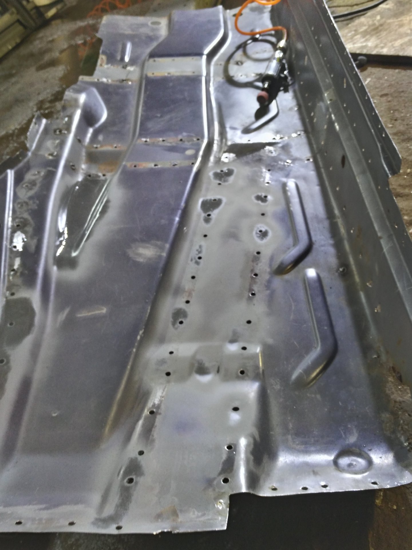

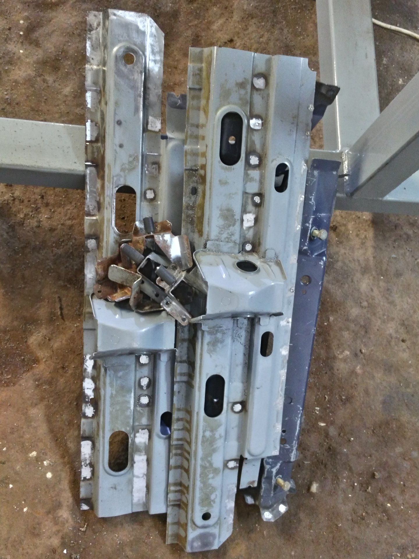

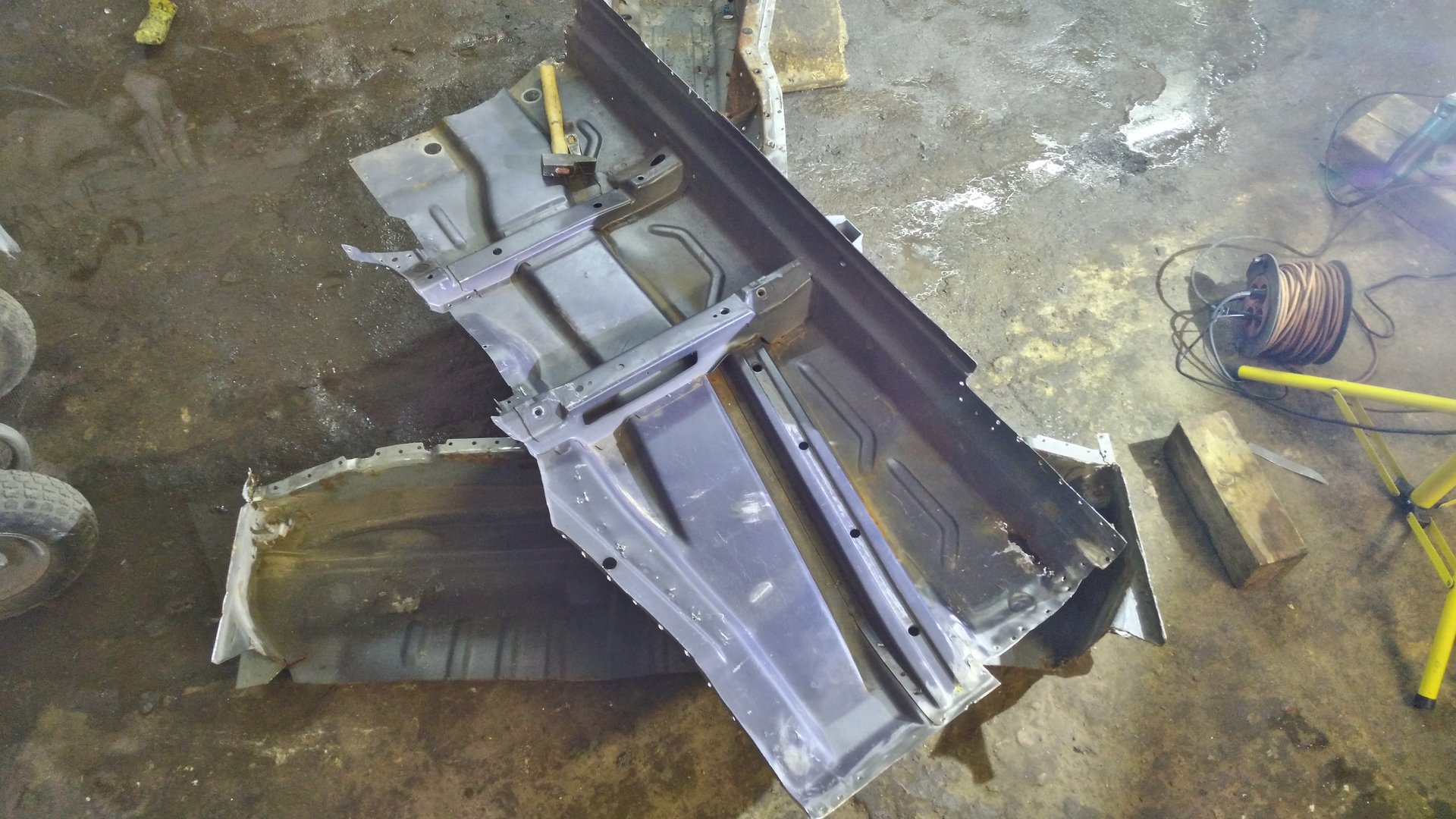

    Итальянка итальяночка, для полноты картины решил разобрать пол окончательно. IMG_20171016_155805.jpg

    И отдал древелюшки на пескоструй.
