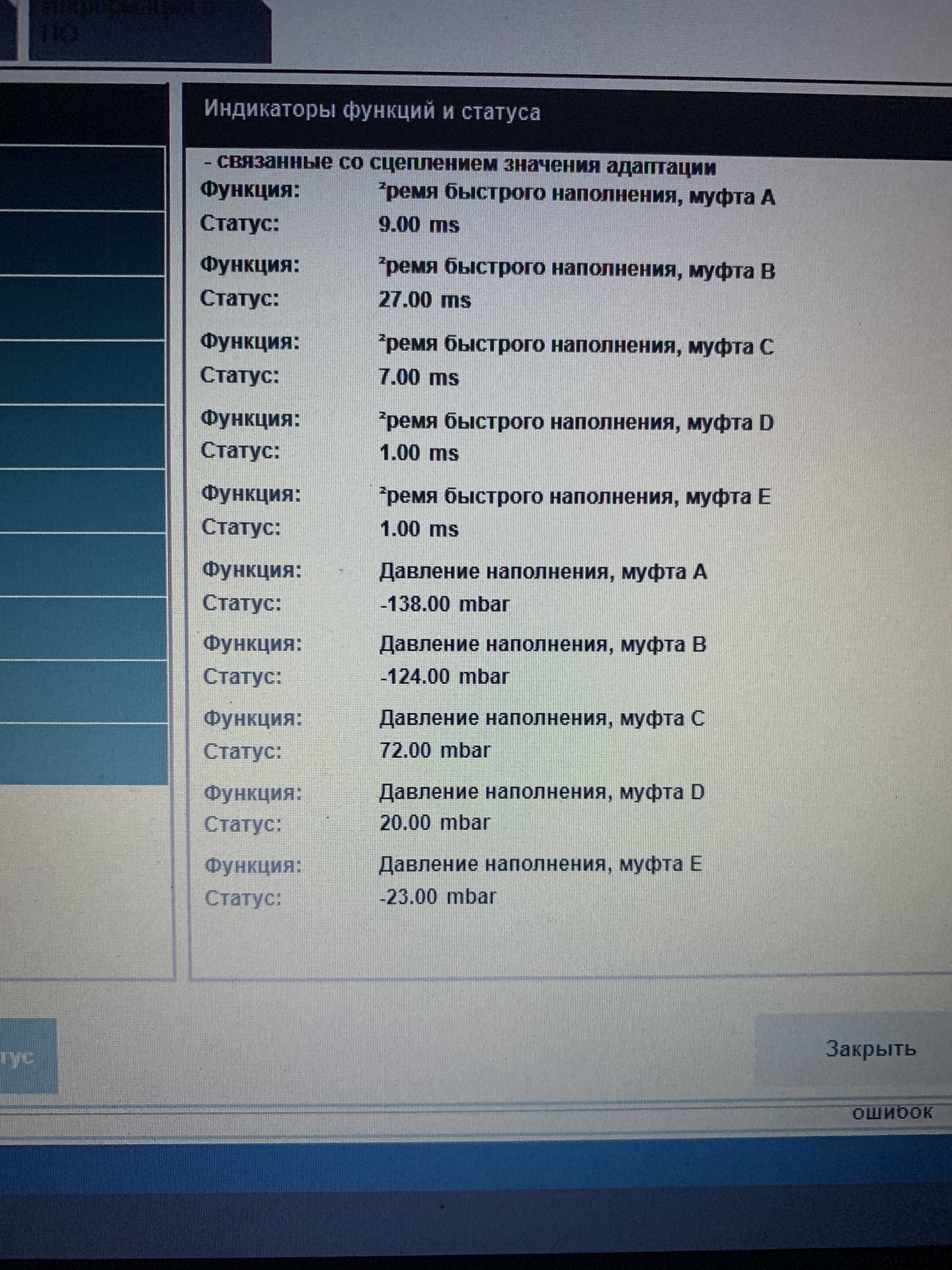

    Вчера выскочила ошибка и машина вошла в аварийный режим.
    нарушен контроль передаточного числа фиксированной передачи, муфта Б
    Глянул адаптацию, вроде ничего страшного, но если переключения с 3-4 4-5 и тд скорости не чувствуются вообще, то 1-2 2-3 ощущаются.
    Вопрос: не полетит ли вся коробка если не ремонтировать сейчас? Или можно кататься пока не встанет и ремонт такой же будет?

    Показатели вроде в норме, какой пробег? Масло менял?

    Масло менял с поддоном.
    Ну вот мне интересно, отдельно можно поменять муфту или меняется все всесте. Если все вместе пох вообще тогда.

    В теории можно. На практике надо вскрывать и смотреть. Вообще, 8HP ремонтопригодная коробка и запчасти есть к ней.

    Какая ошибкапо коробке?

    Странная затея. Не разобрались в чём причина проблемы, а уже что-то улучшать хотите.
    По описанию ошибки, очень похоже на блокировку гидротрансформатора.
