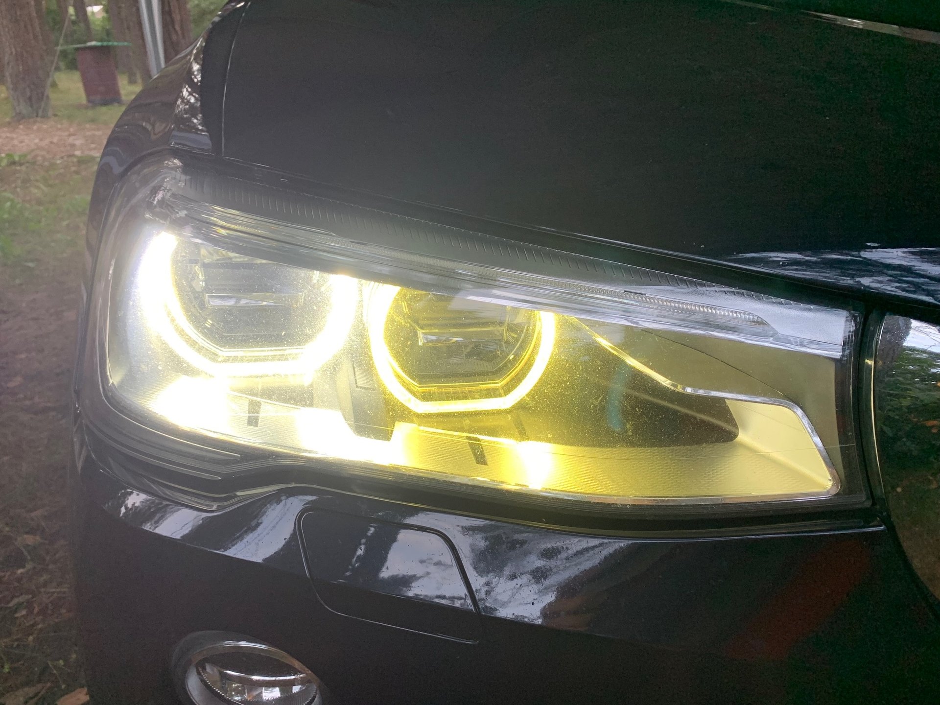

    может кто сталкивался. F25 рестайл, пожелтело кольцо в фаре. у кого можно поинтересоваться о возможности ремонта?

    Фару вскрывать, кольца скорей всего под замену
