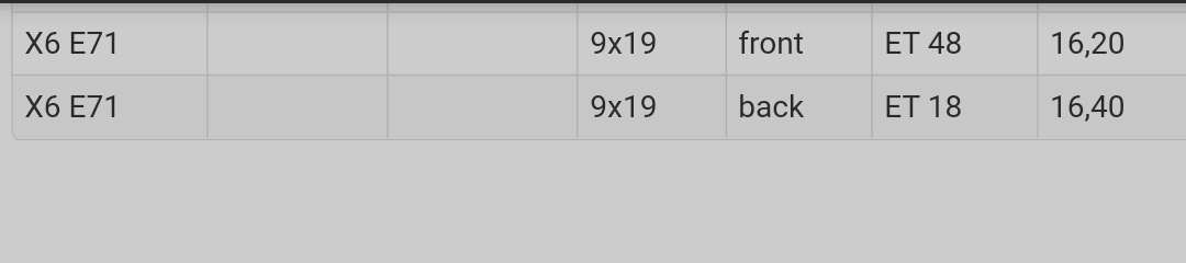

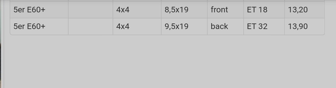

    Если посмотреть на параметры дисков от х6
    И параметры подходящих для е60 4х4
    То выглядит достаточно реально. Взяв в расчёт, что и 19х8.5 ЕТ45 с 245/35 ставится на е60х, то не думаю, что должны быть проблемы.

    Спасибо, для этого проставки нужны?
  12. Ру
    Ру Свой человек
    8 сен 2008
    1,430
    185
    ЕТ18 очень агрессивный вылет,но на зад должен влезть
    https://www.drive2.ru/l/586809081939909499/
    Здесь у него вообще ЕТ15 вышел (ЕТ35 + 20мм проставки) на 9.5 диске.
    ЕТ48, наоборот, будет глубоко сидеть, будет проситься проставка в 20мм.
    И на передние диски от х6 надо будет центровочное кольцо 74.1 на 72.6.

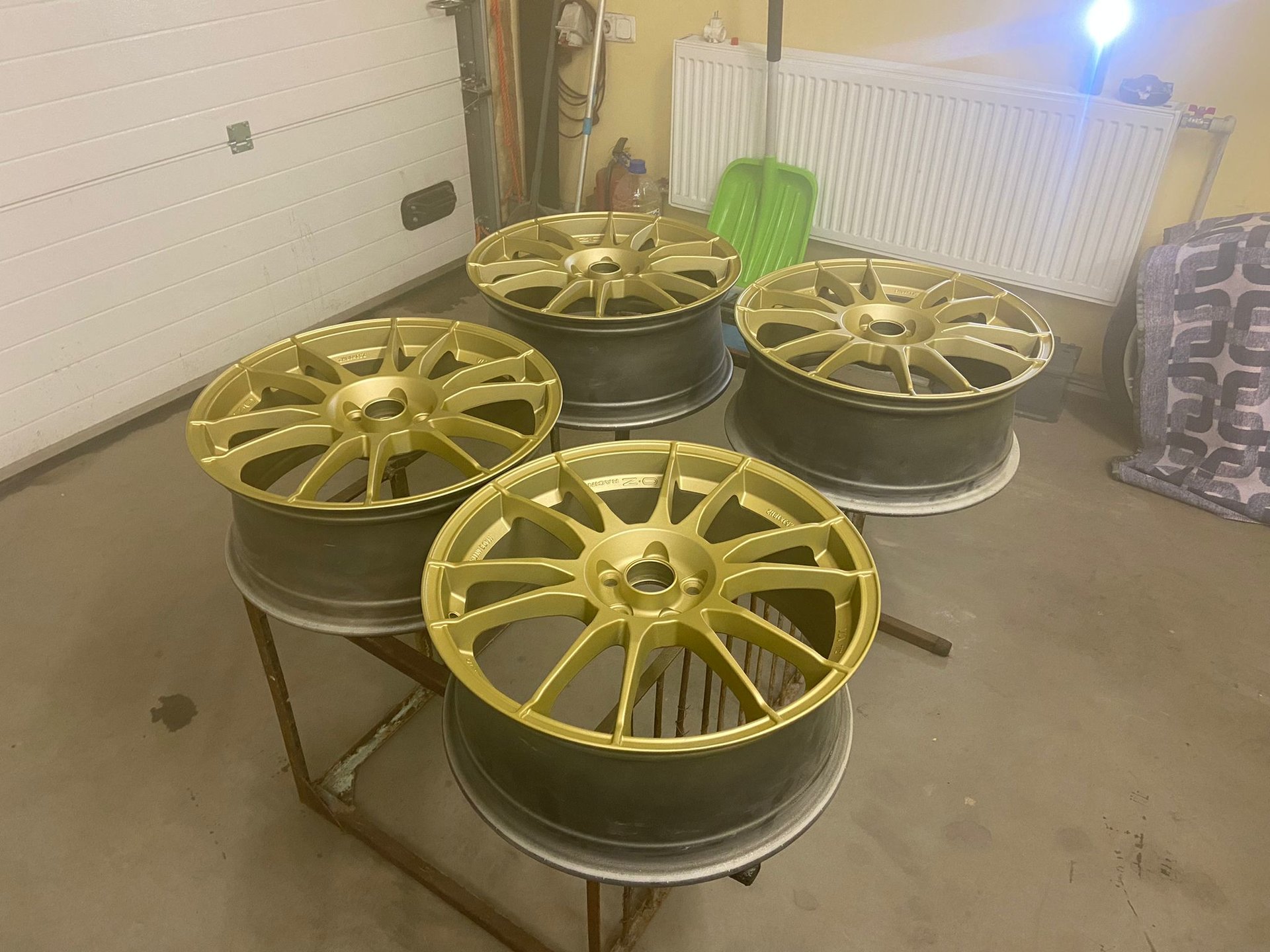

  18. Andrey45

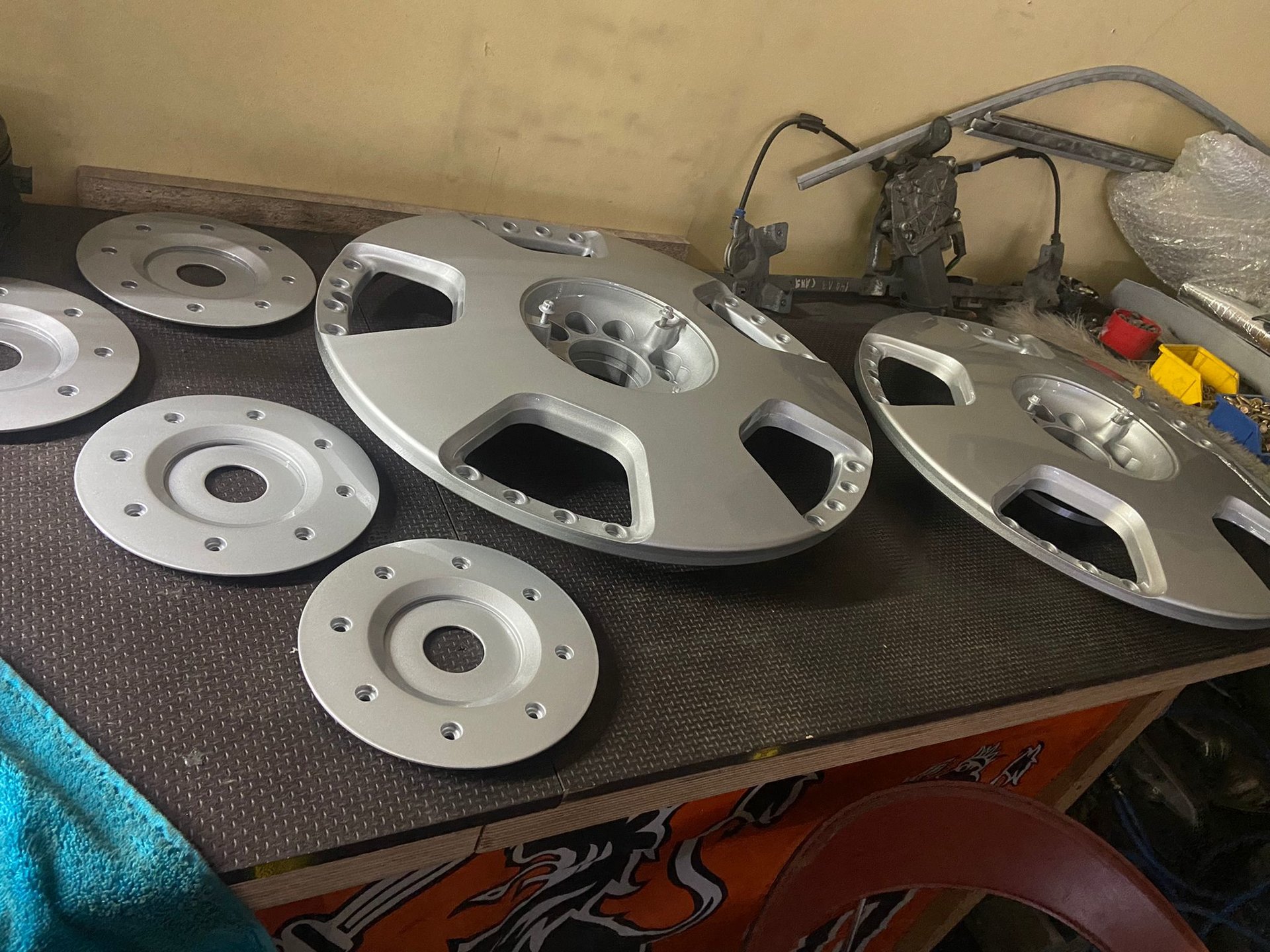

    На счёт бысто и качественно не работает. Основная проблема что в Риге нет хорошего пескоструя. В основном дробью. Онанюги с Рамулю так захерачили диски что дробь их под декоративных болтиков выковырять не удалось. Пришлось болтики выламывать.
    Как сказали есть хороший мастер по пескострую в Депилсе. Но проблема в том что человек который может отвезти на пескоструй и потом покрасить работает на основной работе в Риге и может делать только по выходным. Поэтому по срокам минимум две-три недели.

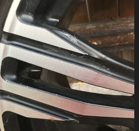

    Вот проблемы, диски не могут покрасить:) мне бы только лак обновить:so:
  20. Andrey45
    Просто! Ага. Бордюрка или лак поднялся?
