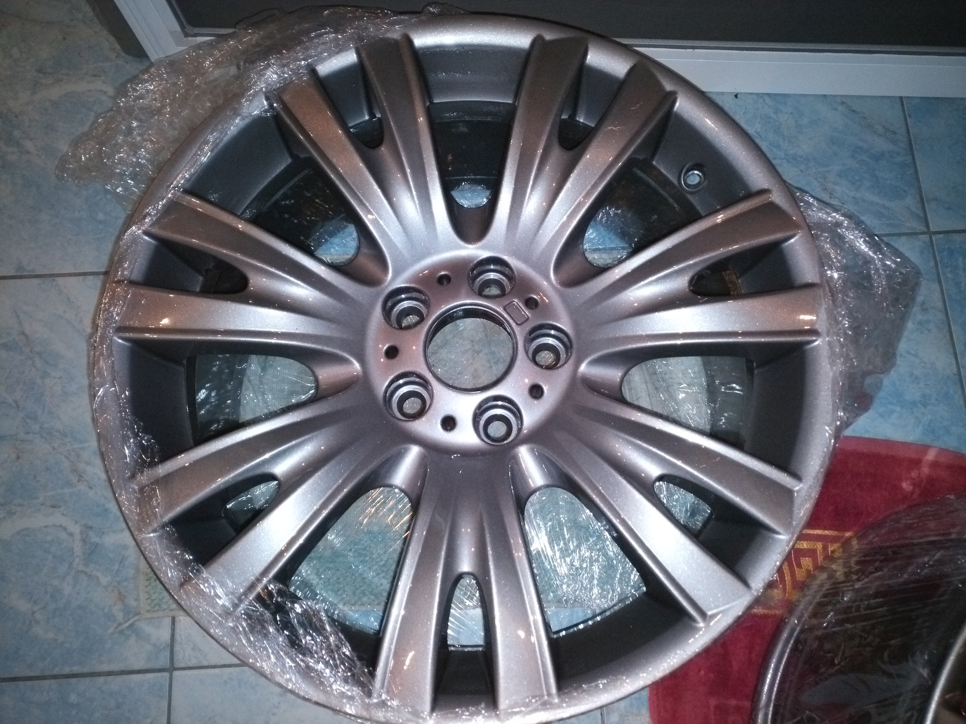

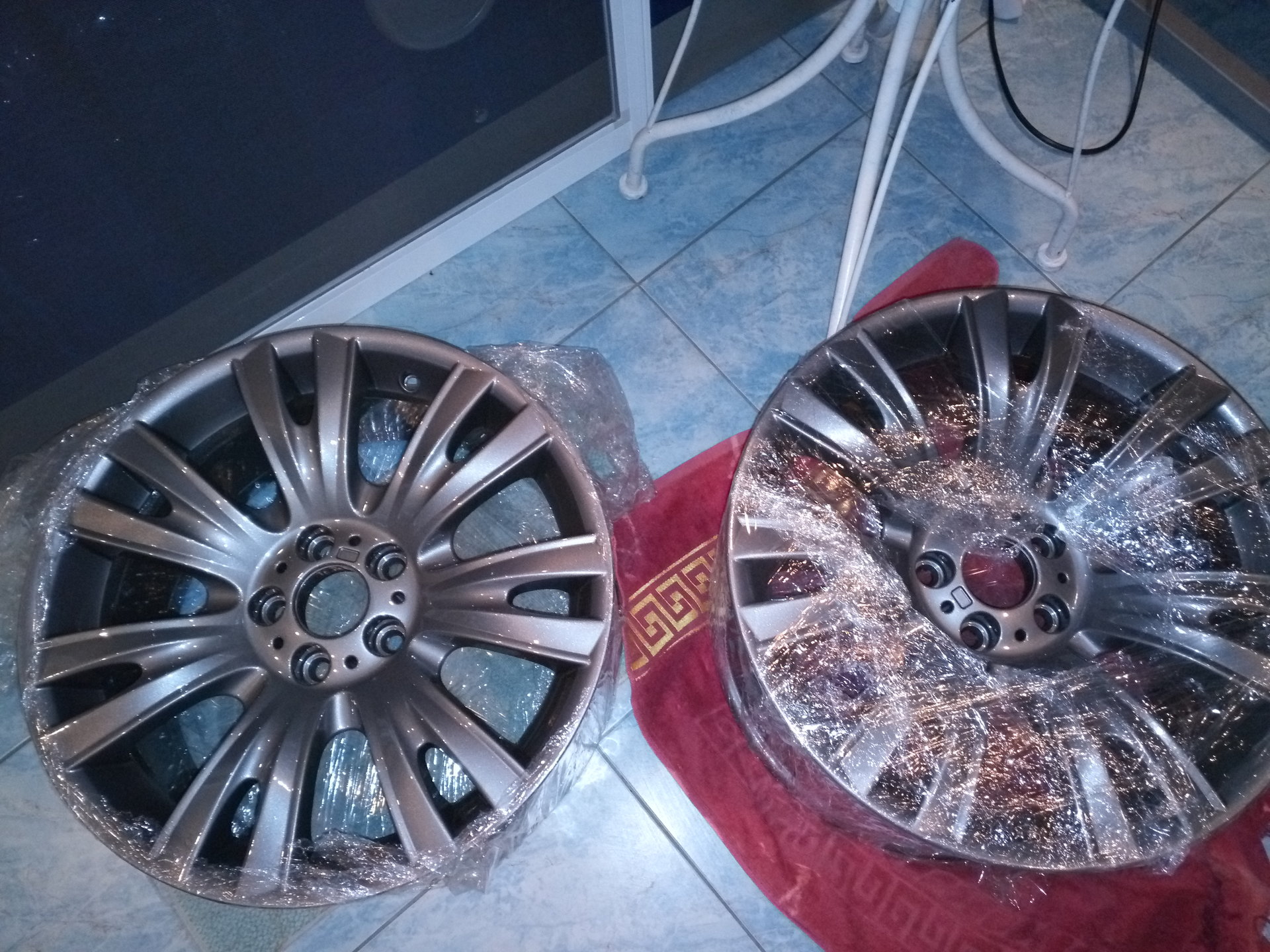

    IMG_20190315_154951.jpg IMG_20190315_155012.jpg Отреставрировал диски в одной конторе на Чекуре, были сколы, царапины и кое-где ободраны об бордюры, трещин не было. Цвет решил сделать потемнее, чем в оригинале. Посмотрим, как качество. Пока ещё не поставил на тазик, эти диски на лето, а судя по прогнозу, ещё погода хреновенькая будет держаться до апреля.

    h5 Well-Known Member
    16 май 2011
    1,018
    133
    На этот размер 19", начинается со 150 евро, но конкретно моя модель вышла 200, якобы сложная конфигурация. Плюс якобы лак какой-то Пиз...тый
  16. gutta

    Это порошком красили или автомобильными?

    Порошок

    Gamma serviss? Красил у них диски в золото - выгорела краска через год. Золото стало грязно зеленого цвета. Вот не знаю отчего так, выгорели под ультрафиолетом?
    Потом еще красил другие диски в серебро - так и лежат в гараже ненадетые - боюсь на свет выносить, вдруг выгорят :green:

    Да, там. Время покажет. Не хочу пока ставить эти диски, ещё дохуха химии и соли на дороги Ху...нут. хочу, чтобы краска и лак подольше подсохли, не впитывать по свежаку химию с солью.

    У меня тоже это были диски на лето. Не видели соли вообще. И это их не спасло
