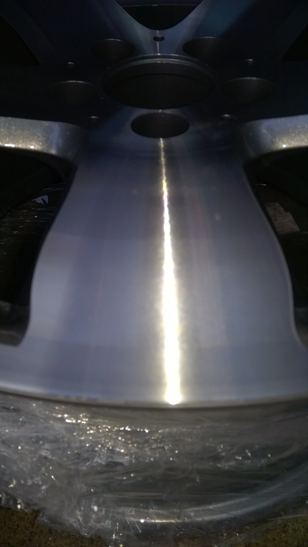

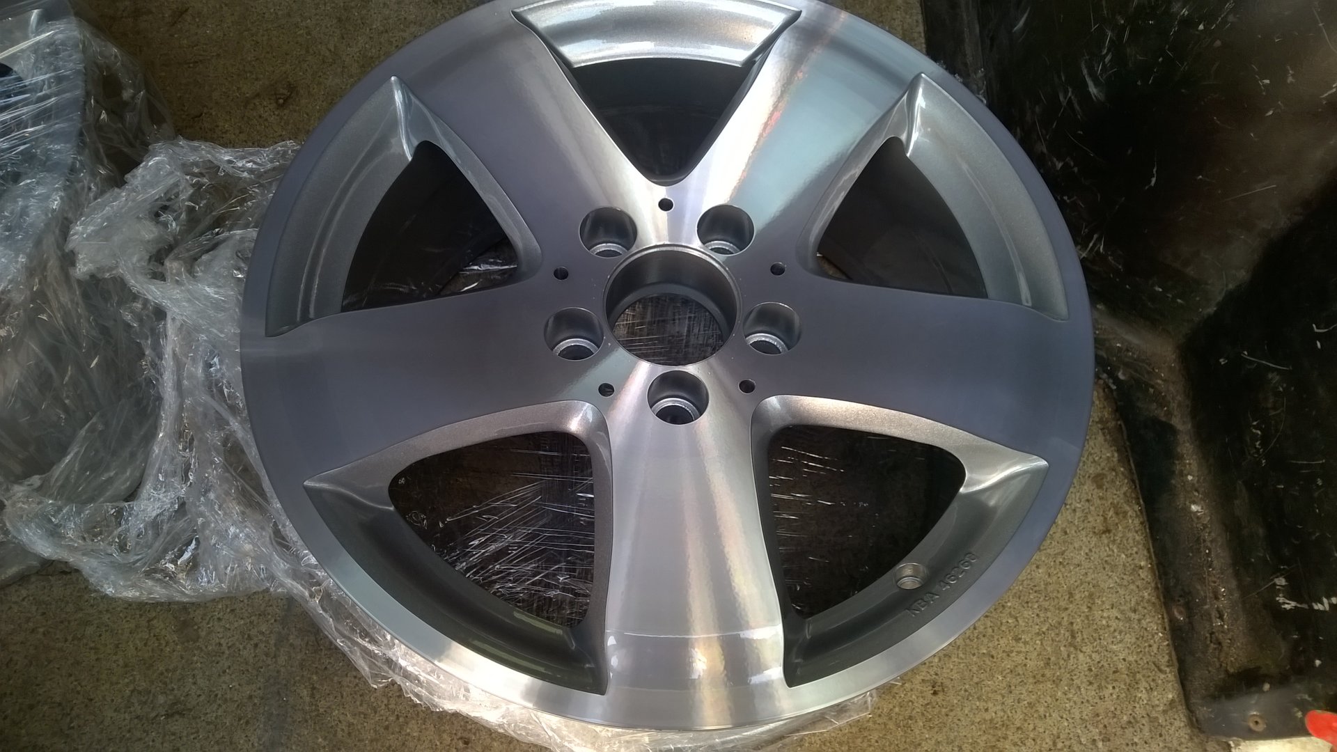

    Расскажу о впечатлениях:
    Привез им на проверку и прокат 2 комплекта дисков (18 и 19) в субботу. Хоть они и не работали в тот день, но были на месте, диски взяли, сразу прокрутив на станке (оказалось что надо катать все, вот и верь после этого высказываниям "диски без пробега по РФ"). Заплатил за все 200 евро: 60 за 18ые и 140 за 19ые.
    Диски с их слов оказались сложные. Это была японская ковка WORK (Технология литья MAT (most advanced technology): литой диск с раскатанным кованым ободом). Сделали оперативно - по комплекту в день. По качеству проката пока сложно судить - после проката диски не крутил, резину еще не поставил.
    До них катал диски на Краста (возле цветочной базы, cтарая школа прокатчиков). По сравнению с Краста (где работают люди в возрасте для которых диск - просто кусок металла), в риепу парадизе люди помоложе, но для них диски - это часть стайлинга машин, чувствуется, что они "в дисковой теме".
    Но не смотря на это и просьбы не ставить диск на диск и не шоркать обода, им не мешало выстраивать башню из дисков и шоркать внешний полированный обод о бетонный пол при распаковке - что стало нехилой такой ложищей дегтя. Да, диски чуть были с бордюркой, но блин, неужели нельзя складывать диски рядом друг с другом, а не друг на друга чтобы не портить канты обода... После многократных напоминаний вроде дошло до них. А в остальном все нормально.

    при балансировки оказался не ровный диск ( m parallel ) не было времени делать в тот момент. по дороге домой заехал в "Парадайз" - отзывы вы то есть в бмвклубе :D
    говорю - сколько стоит.. - он 20, а что за диски , ну как бы идем на улицу, и я как раз говорю - вот, бмв,r18, на что мне ответили "- а, бмв, как минимум 25" :bighands:
    Это так, о впречатлениях
