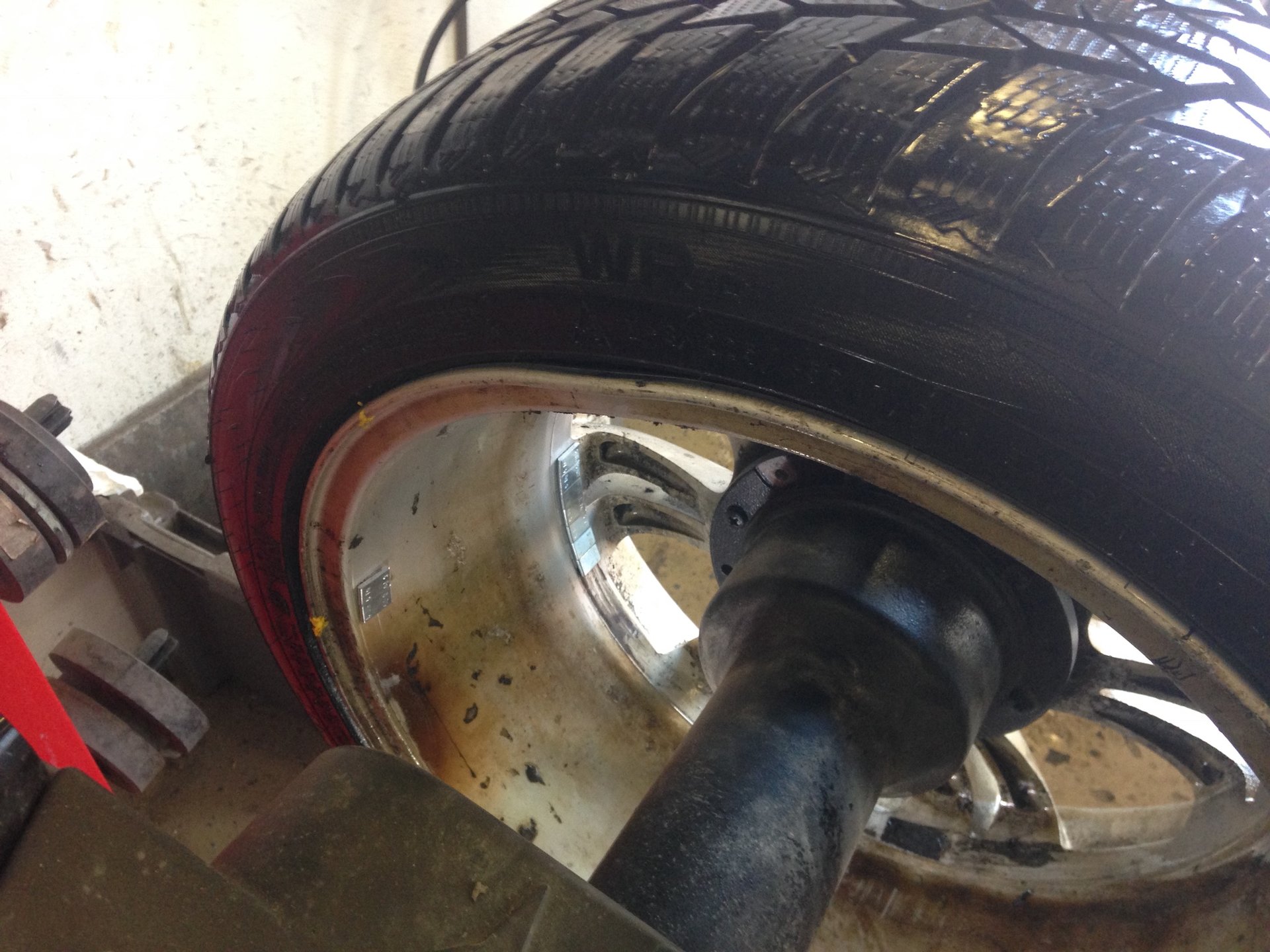

    Может кому интересно.
    Пару дней назад на фб увидел много рекламы и хороших кометариев про риепу гараж на ганибу дамбис 25, а колеса менять надо. Ну думаю дай съезжу, не далеко.
    Было одно кривоватое колесо. Цена работы за ремонт 15е, р17.
    И 35 за снять, поставить, балансировка.
    Все ступицы, болты чистят, бронзой мажут. Пока ждёшь, кожаные диваны, чай, кофе телевизор.
    Персонал приветливый.
    +1 позитивный комент в их адрес.

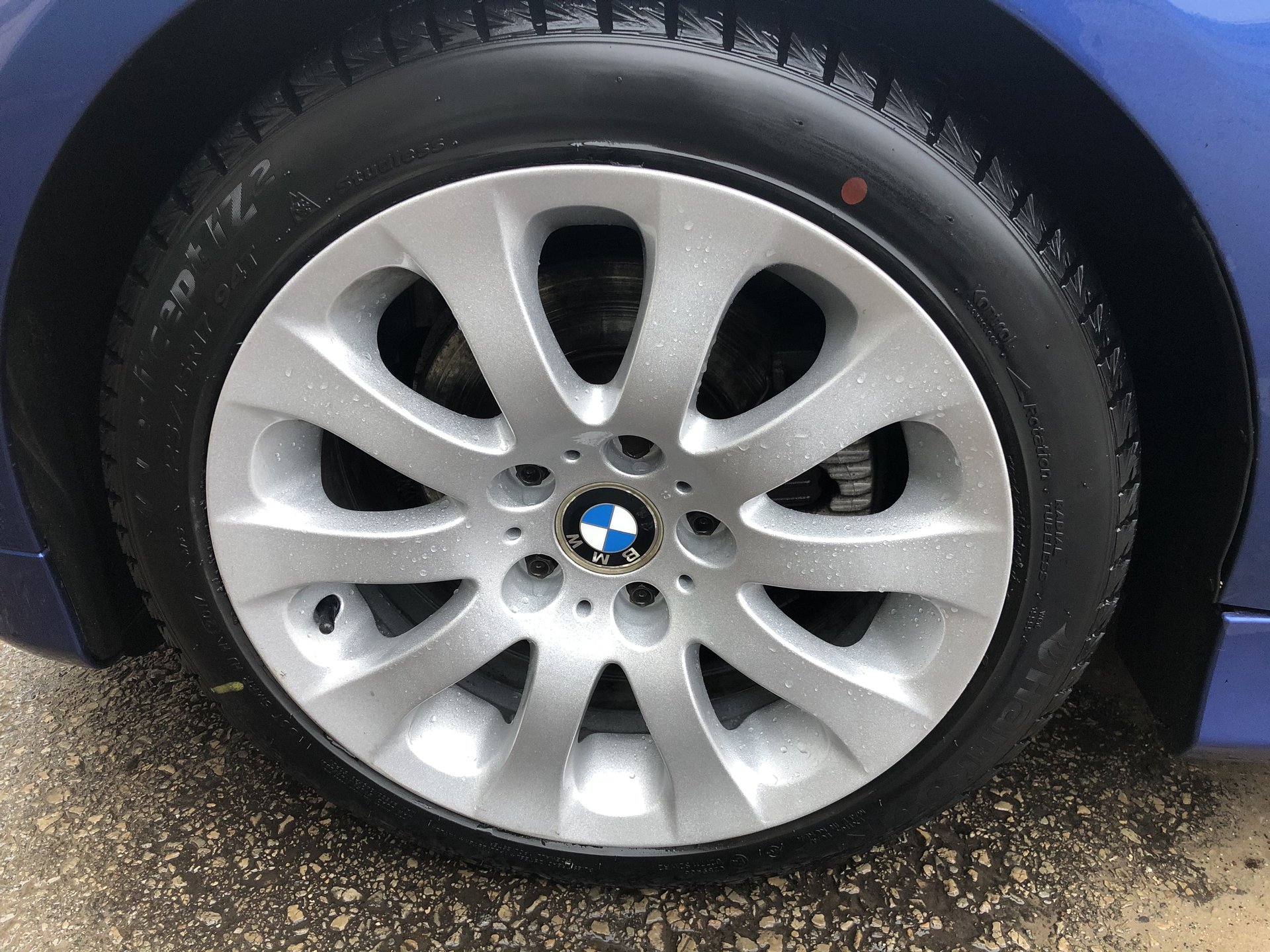

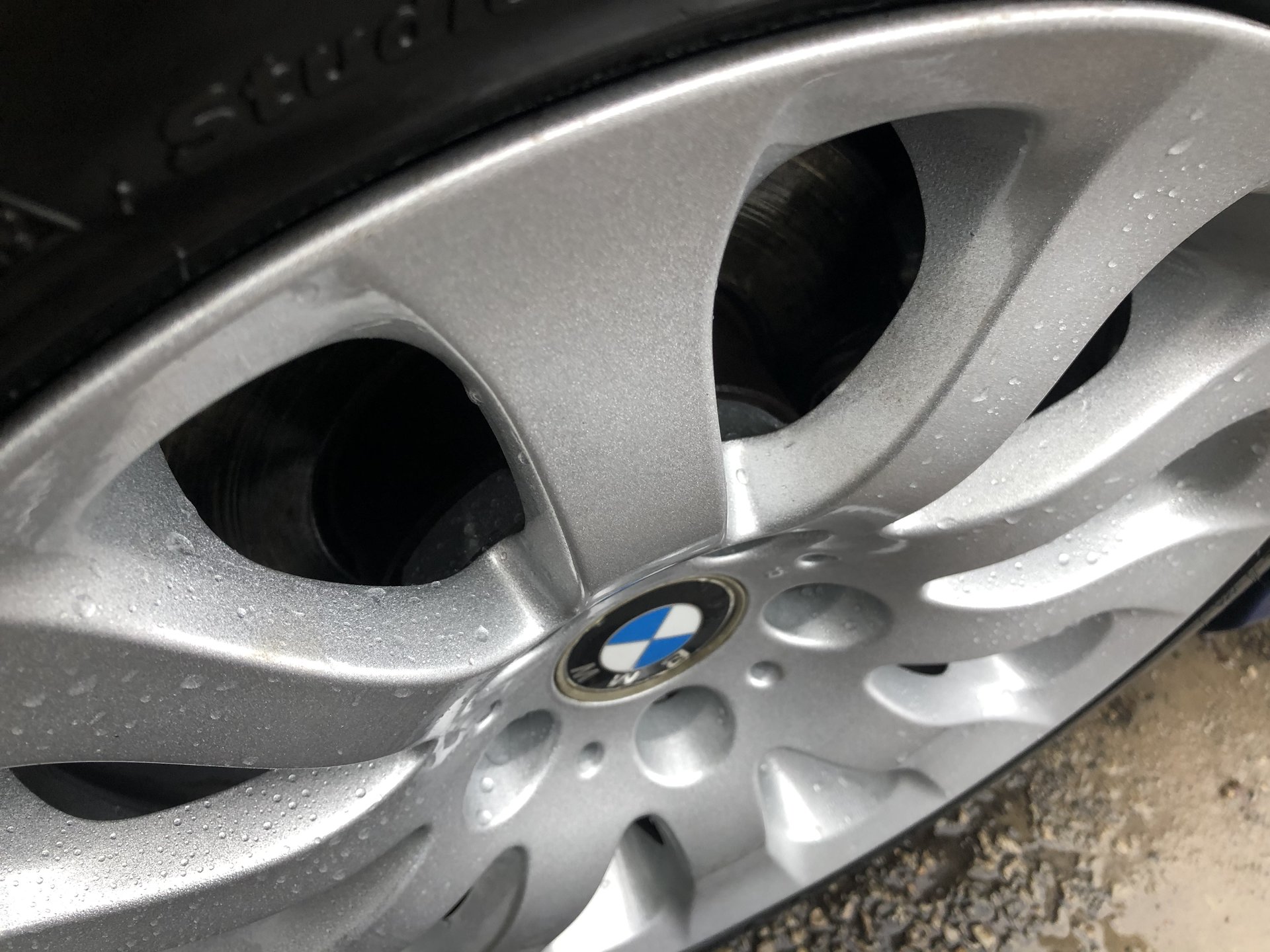

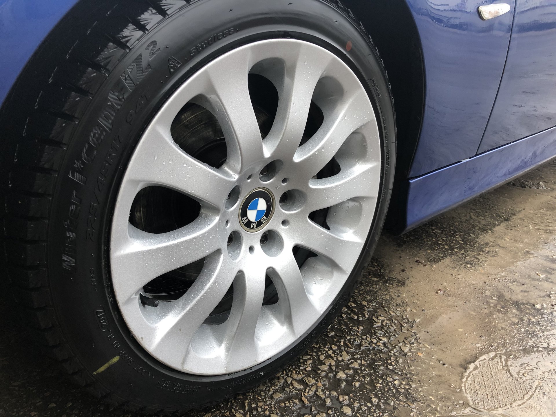

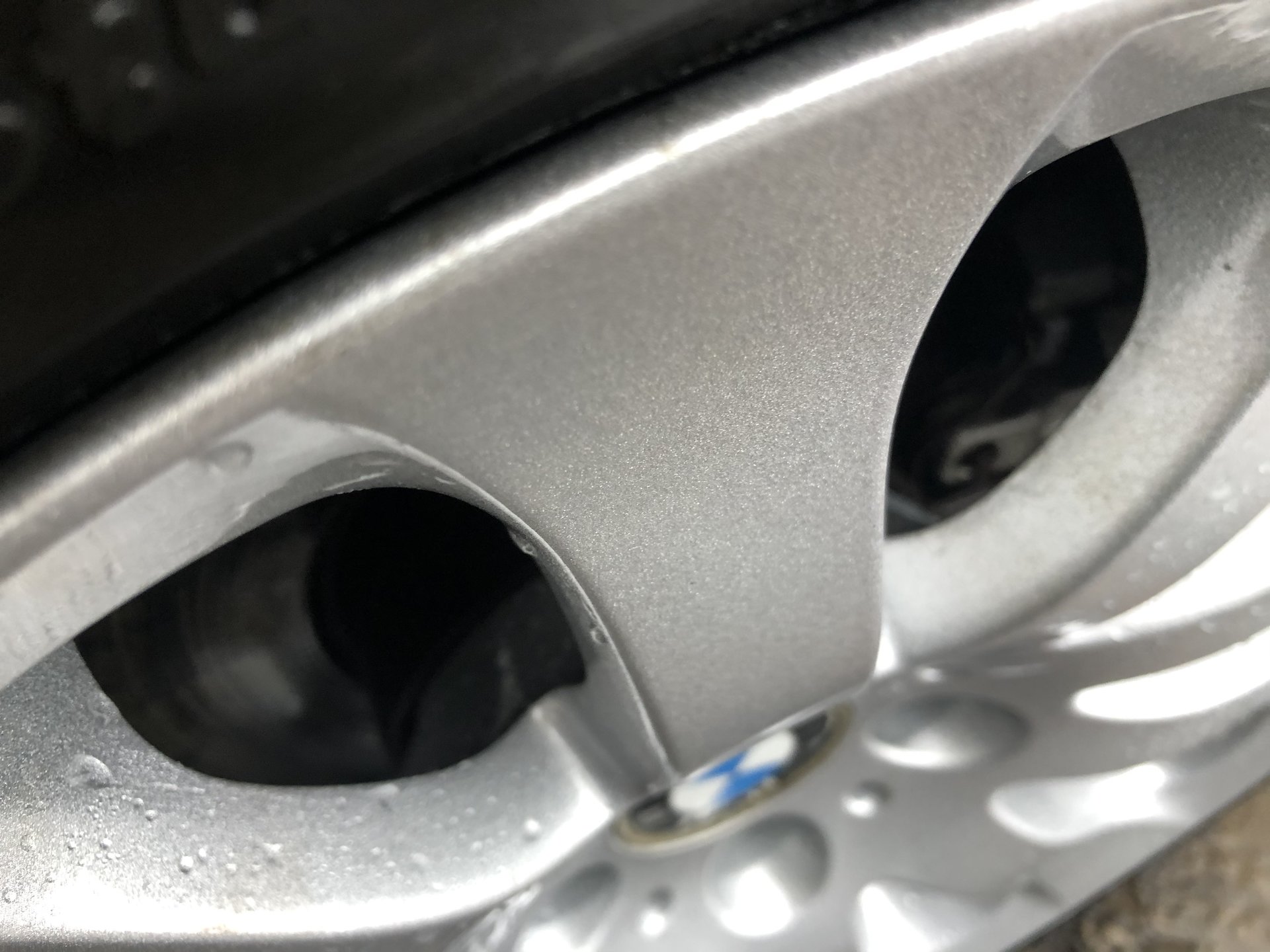

  19. Paparazzy
    45,423
    Кто-то просил фото крашеных порошком дисков
    Col.Matrix, Oleg и a13x нравится это.
  20. sergio
    4,542
    815
    На солнце синевой отливают же?
