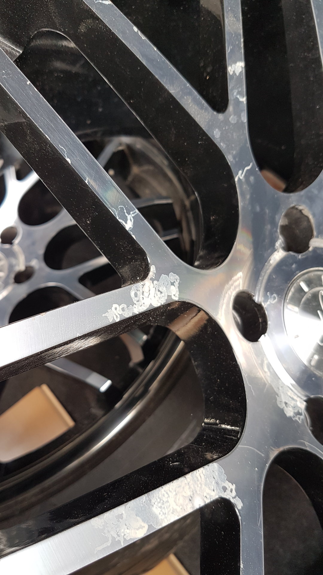

    Скажите,а такой косяк лечится только покраской заново или можно снять лак и полирнуть? От чего такое вообще пошло,напоминает окисление на старых зеркалах.
  8. Col.Matrix
    Col.Matrix Member
    29 дек 2011
    108
    6
    Елгава,Latvija
    Причем царапин и сколов нет. Просто какая то коррозия пошла.
  9. Andrey45
    На Старта. 29722637 Андрей. Пескоструй, покраска порошком, проточка и покрытие лаком. Всё на месте.
    Andrew.B нравится это.
  10. Andrey45
    Теоретически можно проточить и покрыть лаком. Но ни кто не даст гарантии как будет реагировать старый лак. По уму всё снять и покрасить заново. Это алюминий оксидируется под лаком. Этим грешат японские диски. И тюнинг и оригинал. У лохусов через год облазили.
  11. Col.Matrix
    Col.Matrix Member
    29 дек 2011
    108
    6
    Елгава,Latvija
    Блин,не есть хорошо. В остальном диски в отличном состоянии и спицы с торцов черные и в сочетании с полированной поверхностью смотрятся очень хорошо.
    Восстановление до завода будет наверно космос стоить и плюс цена дисков, а после перекраса уже не то получится. буду еще что смотреть.
    (Просто эти диски думал купить,но смутили эти пятна,они есть на всех 4х)
  12. Andrey45
    До 200е думаю уложишься.

    Вот у меня тож на одних японских дисках такая же хрень проявляется, решил зимними оставить.
