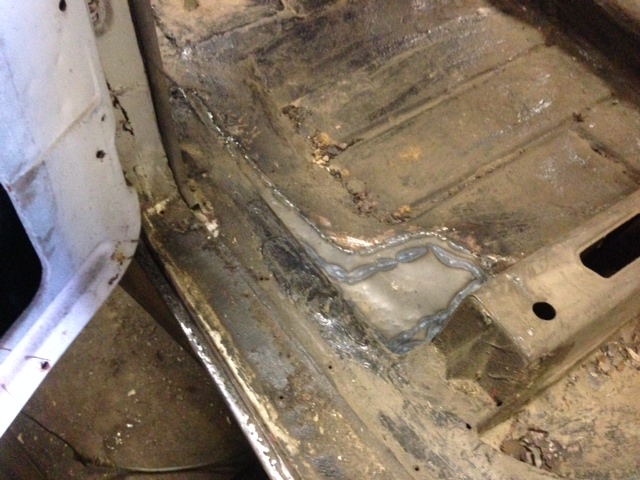

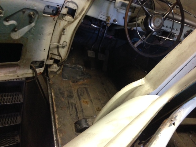

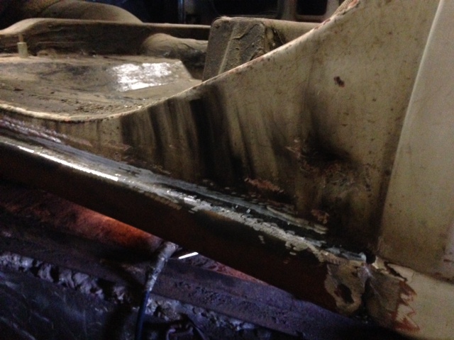

    Сварка :bighands:
    В итоге 2 недели варили, в пятницу, думаю будет готово. Остальные мелочи по сварке будут делать уже в сервисе, где маляр работает.

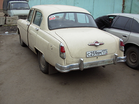

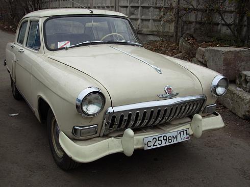

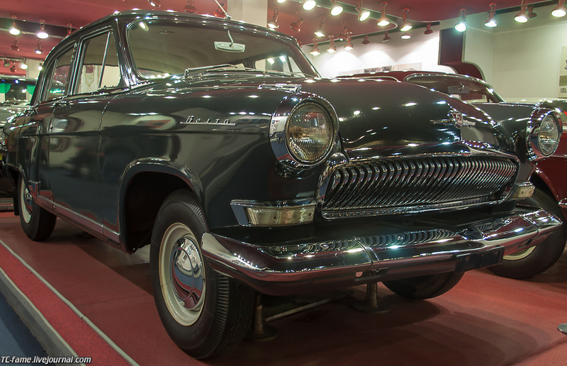

    Если это 61 год, бампера у нее должны быть выгнутые, с клыками (как на моей черной в прошлогодних фотках, пока она без звезды была).
    Это 2 серия.
    63 год уже 3-я серия, без клыков и оленя. То есть, по фоткам она как 3 серия выглядит. И решетка другая должна быть у 61 года и подфарники. И олень.

    Вот 3 серия

    2 серия - 59-62 года
    Или олень. В оригинале олень, а каплю одевали, чтоб оленя не сперли!
