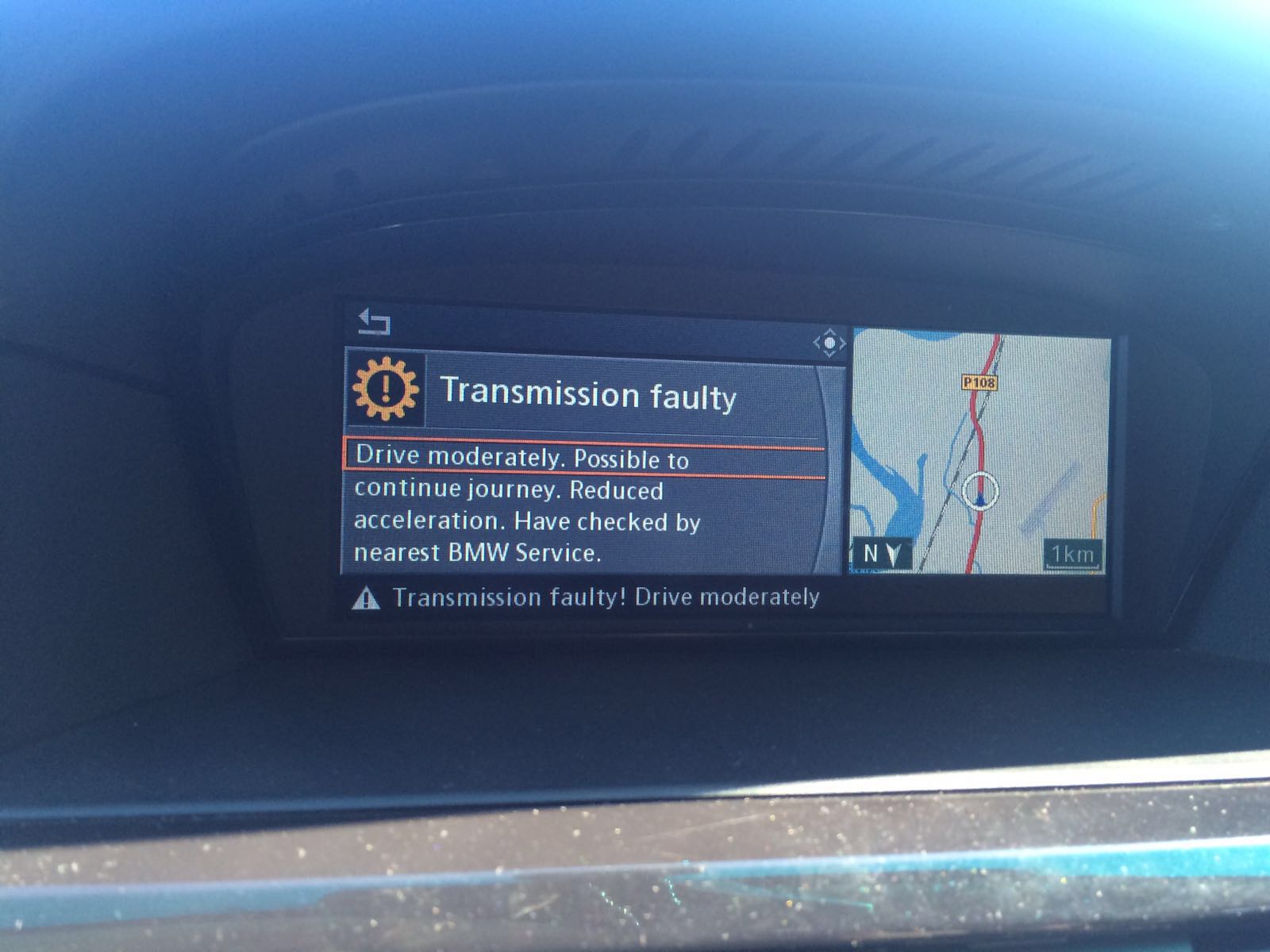

Сегодня вылетела ошибка Transmission faulty

    У меня было так же , в скайбрейке села батарека и машина заглохла на драйве . Потом выбило ошибку при заводе , поставил на паркинг он не включался . Но заглушил потом завел и все пропало .до сих пор полёт нормальный

    Ну у меня с батарейкой все было нормально. Ошибка такая же была? Просто из за скайбоэйка такая ошибка я думаю не выскочила, машина бы тупо заглохла...

    При севшем Скайбрейке именно такая ошибка и выскакивала.

    Была проблема с аккумулятором,стоял простой,дрючил мозг.Плюс,сработанный пиропатрон из-за перенапруги.Зафиксировал клемму напрямую,поставил AGM Акум,всё ок.
