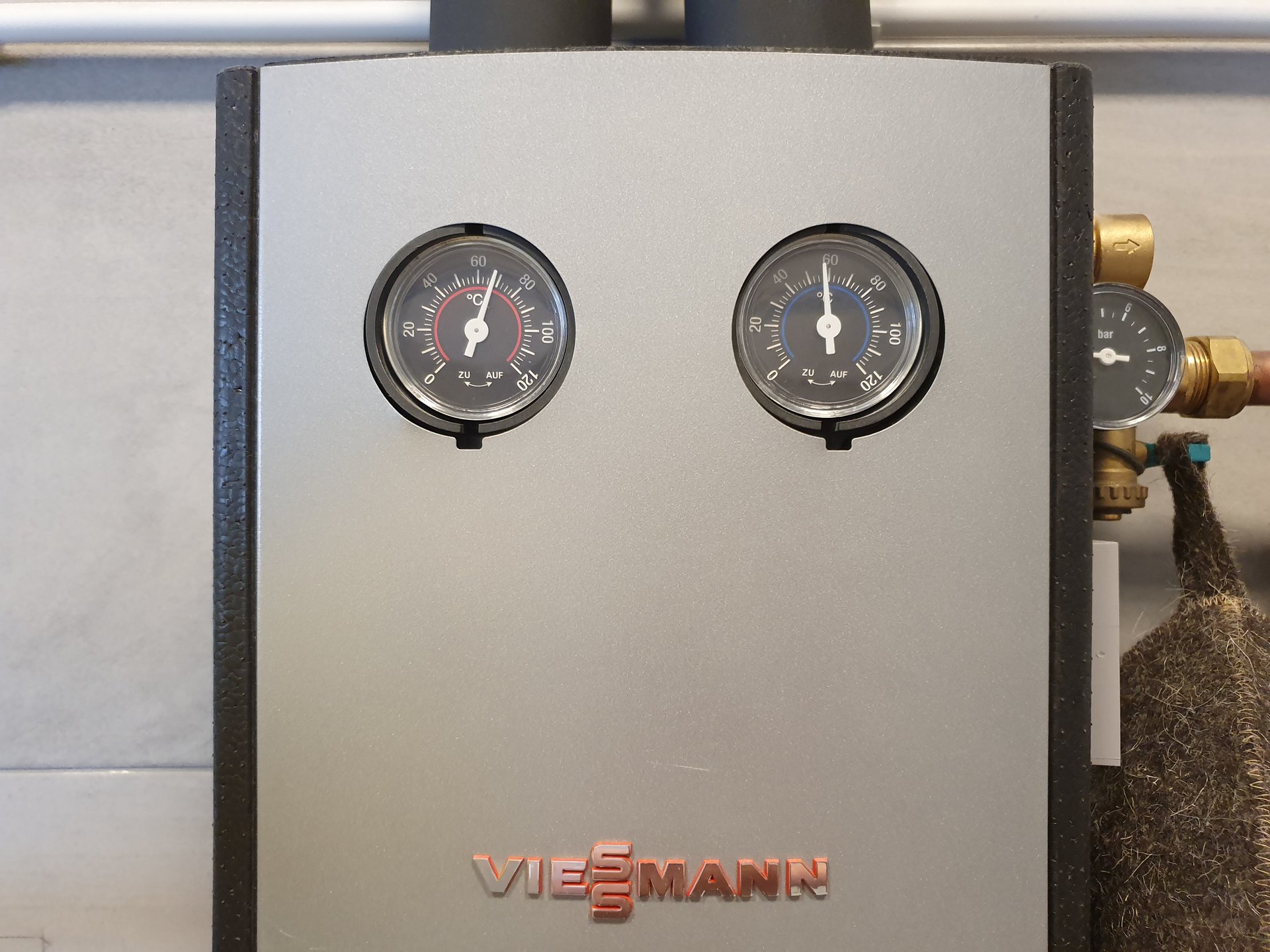

    Изначально пугали перегревами и расказывали про какие-то 150 градусов. Но по факту, выше 80 не видел ни разу. Сегодня вот так, например:

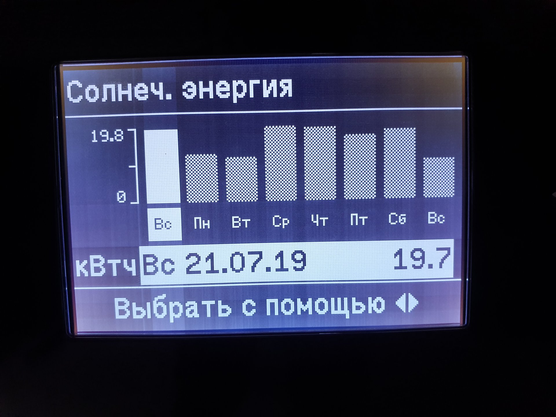

    А вот статистика за неделю в кВтч, слева направо (сам не был в .лв, поэтому не знаю, что тут было с солнцем):

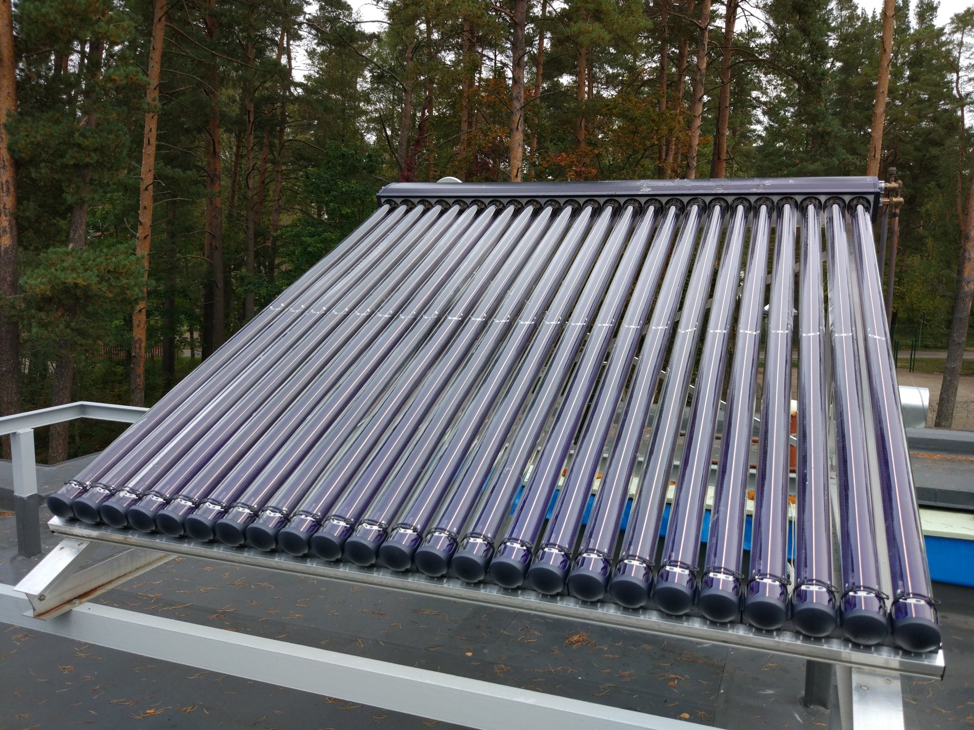

    Коллектор такой:
    iks нравится это.
  6. iks
    3,412
    896
    Выглядит шикарно! И на вид - нечему ломаться. К зиме это дело надо как-то подготавливать? Как он переносит морозы?
  7. sergio
    4,542
    815
    Никак к морозам готовить не надо - в системе залит этиленгликоль в качестве теплоносителя.

    Чистить-мыть нужно раз в неделю-две, пыль-грязь сильно снижает эффективность коллектора.
    Вакуумный за 4-5 лет может потерять вакуум в 10-20 процентах труб.
    УПС желателен для циркуляционного насоса, иначе при отключении электричества будет паровой гейзер.
    В принципе, коллектор даже в Латвии хорош для 3х летних месяцев горячего водоснабжения.

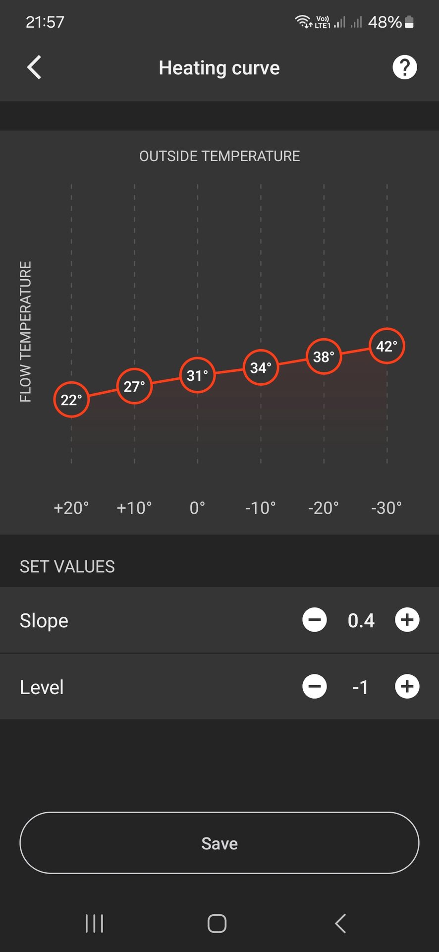

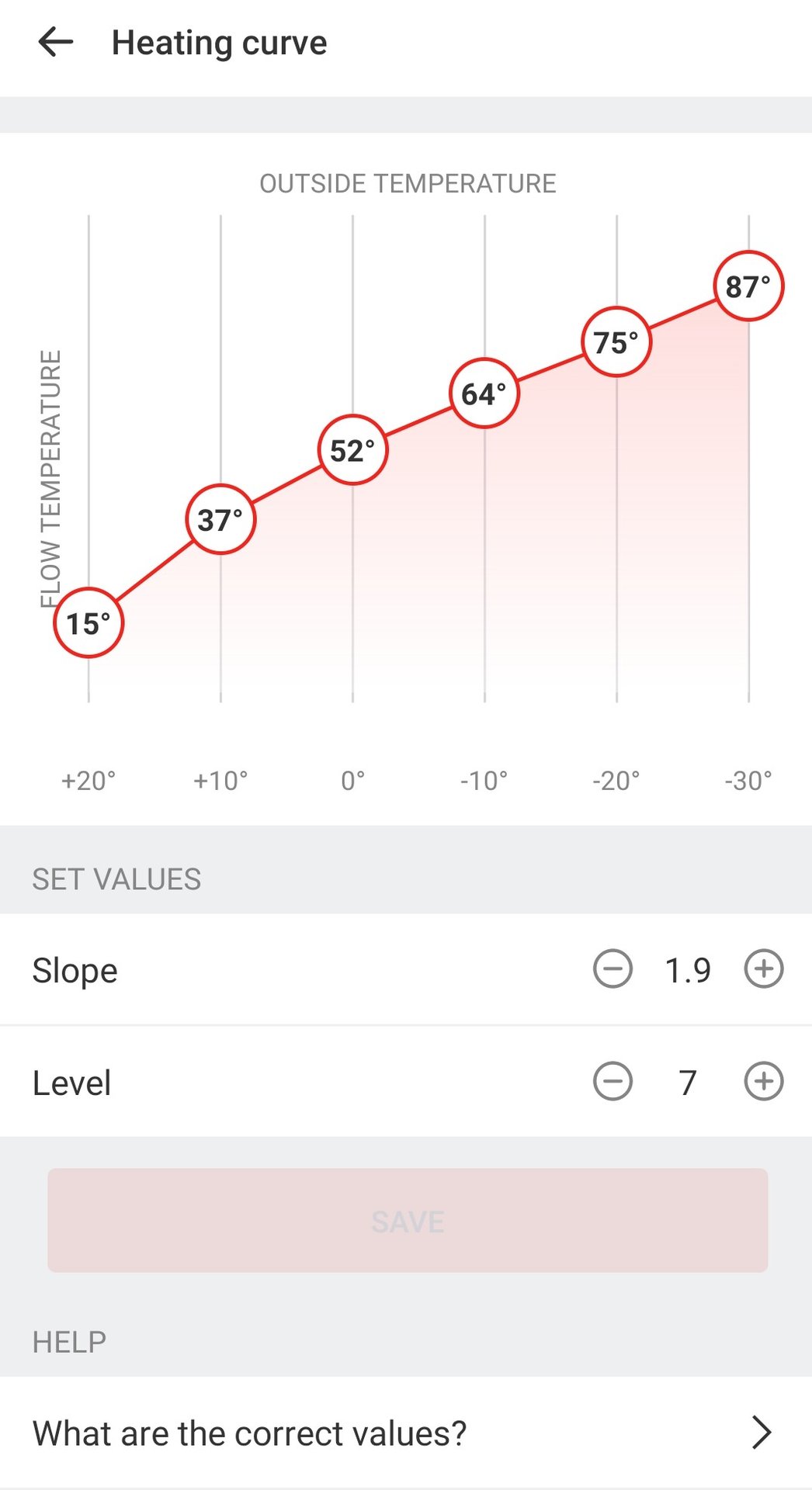

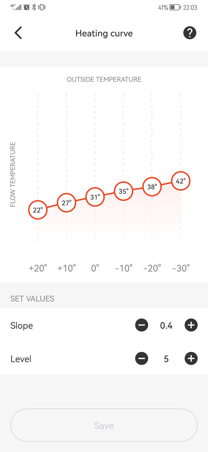

    Какая интересная тема. Вчера наконец запустил газовый котел. Стоит viessmann vitodens-100w на горячую воду и отопление теплыми полами с внешним температурным датчиком.
    Вопросы:
    1. Какую кривую зависимости внешней температуры для отопления вы используете и что посоветуете? Фотку кривой взял с интернета.
    2. В доме стоит автоматика теплых полов упонор и рекуперационная установка. На данном этапе все эти девайсы работают полностью независимо друг от друга (кроме рекуперации тк я ее не запускал тк на чердаке еще надо запаковать вент каналы в изоляцию) , но есть возможность использовать релейные выходы для управления. Как это можно использовать в моем случае?

    1. Всё очень зависит от теплопотерь дома, но для тёплого пола такая высокая температура не нужна. Эту кривую лучше настраивать по ходу отопительного сезона. И надо понимать, что чем ниже температура теплоносителя, тем экономичнее работает конденсационый котёл. По твоей кривой получается, что котёл работает в режиме как для радиаторного отопления (не эффективно), а уже автоматика тёплого пола понижает температуру подачи теплоносителя в полы. Другой разговор если у тебя радиаторы тоже есть.

  13. Уругнек
    4,602
    870
    Я ж написал, что фотка из интернета и что котел работает на отопление теплыми полами плюс горячая вода (бойлер). Вот и спрашиваю здесь совета по настройке чтобы сраз сделать также, а потом смотреть по ситуации.
    Про изоляцию каналов рекуперации это понятно. Вопрос был также в другом.

  15. sergio
    4,542
    815
    Такую.
    Уругнек нравится это.
  16. Уругнек
    4,602
    870
    Спасибо, Серега, от души. Коротко и ясно. Про подключения автоматики полов и рекуператора не посоветуешь? Надо ли?
  17. sergio
    4,542
    815
    Сам не использую ни то, ни другое. За 2 зимы вручную отрегулировал контуры полов и больше не трогал ни разу. Если отмотать время назад, то может быть и поставил бы автоматику на полы, но скорее Viessmann, чтобы из одного приложения регулировать.
