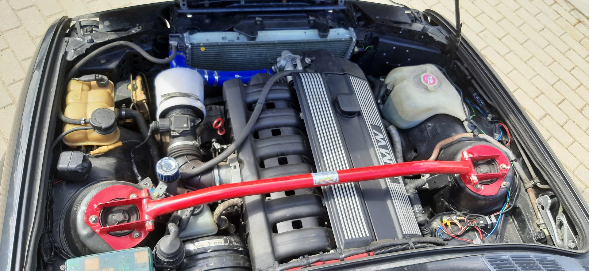

    Зы алюминевый блок от 52б28
    Один ванос на изначально безваносной 2.5 голове, колено/шатуны/поршня от 54б30.
    Все подошло.
