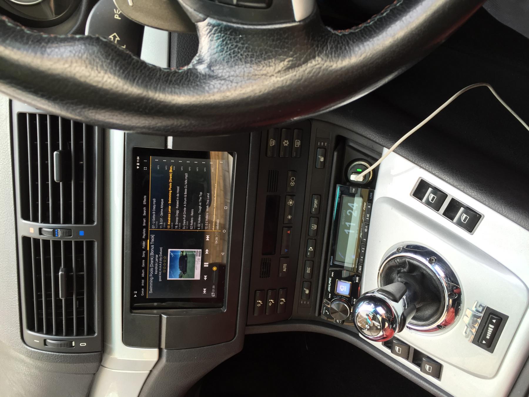

    Заколхозил :green:

    Что за 16:9 ? Интересно выглядит.
  4. markovkin
    3,687
    Расскажу сразу всё что поставил :green: Вместо телека стоит Nexus 7 2nd gen :green: подключен к alpine cde-178br через aux, панелька вместо пепельницы, сама голова в бардачке. Кнопки на руле регулируют громкость на магнитоле, а переключение треков сделаю на планшет. Сзади динамики убрал все, спереди в двери поставил hertz dsk 165.3, назад саб alpine sbe-1244br через усилок fli fl1200m-f2. Проклеил передние двери и обшивки, багажник пока ещё не успел. По сравнению с харманкардоном играет космос :green: но не хватает мидбаса из-за того что нет подиумов, буду думать как приколхозить их на обшивки. На планшете стоит сток андроид 5.1.1 с ядром тимура, музыку слушаю через GMMP player. Работает уже больше года без косяков. Батарейка на месте, заряжается через усб, к нему так же через усб подключен хаб на 4 порта, 2 из них выведу в подлокотник для флешек и телефона. Управление планшетом с руля сделал через carpc joycon exd. Можно оставлять планшет с включённым airdroid и подключеным к домашнему wifi, и закидывать музыку/фильмы по воздуху. Короче возможностей дофига, работает чётко и не глючит.

    Расскажи какты на него закачиваешь по воздуху. Я чето кроме спотифая ничего и не включаю. Вот хоть радость будет когда минидиски поставлю.
  8. markovkin
    3,687
    Прога аирдроид, ставишь на планшет и на комп. Пользуюсь редко, в основном флешки.

    Тоже хочу себе нексус 7 вколхозить, но пугает тема с зарядкой, пишут что он разряжается быстрее чем заряжается! Как ты реализовал зарядку ?
  17. markovkin
    3,687
    У меня всё нормально с зарядкой, может больше недели стоять на батарее. Когда зажигание включаешь то он просыпается и заряжается, когда выключаешь, заряд пропадает и он уходит в режим глубокого сна :green: 2 года никаких проблем не было. Сейчас вот чёт начал медленно очень заряжатся и периодически отваливатся/глючить флешка, походу китайский бп нагибается, заказал новый буду смотреть. Батарею жрёт WAZE и томтом. Зимой бывало глючил пару раз и помирал за дня 3-4, но когда включал его то показывал 30% заряда сразу, от холода. Там есть варианты как приколхозить напрямую провода и настроить так чтобы без батареи работал, я решил не заморачиваться, у меня и так всё хорошо работает.

    Марковкин, где ты брал прошу от Тимура? покупал или еще в свободном доступе брал? если последнее поделишься? я тут обновляюсь с 1 поколения на 2ое, вот насчет проши думаю. по отзывам поставил pac rom, хочу поглядеть альтернативы.
