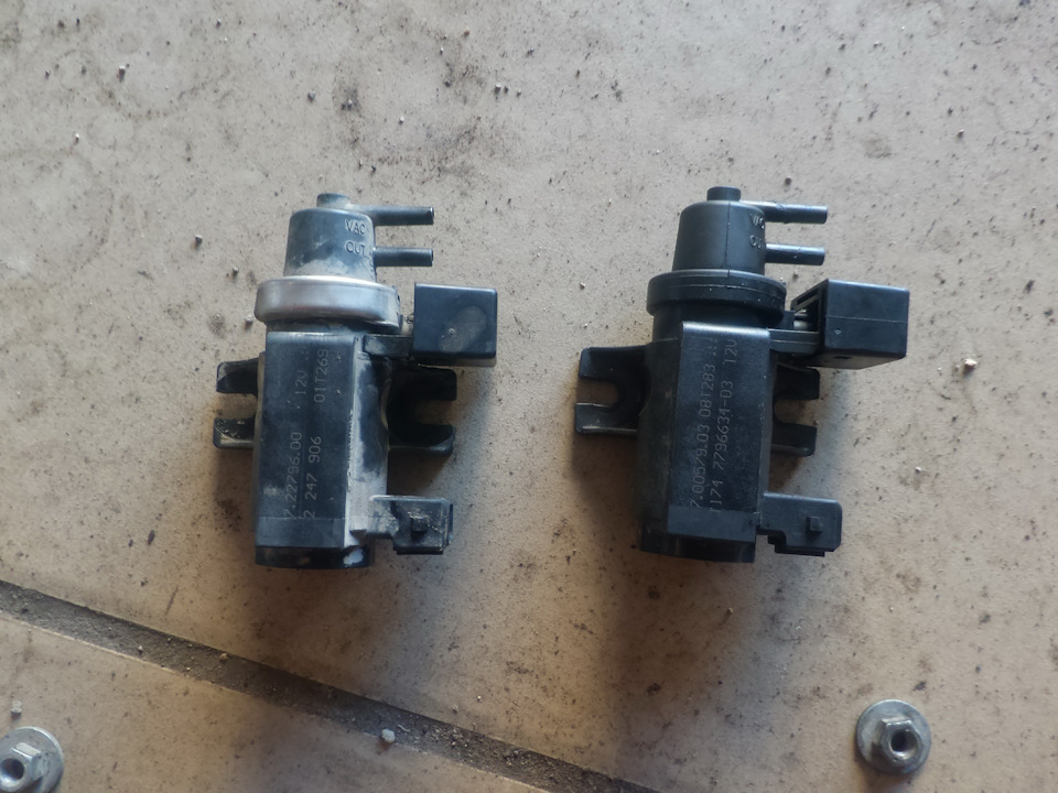

    Так соедени на прямую для теста.. Должен быть передув, если турбина живая. Вакуумные трубки в порядке,вакум хороший?

    И вообще они есть ? Я не нашёл , если что машина 2005г e60 2.5d , эти преобразователи есть вообще ? Если управление турбиной там электронное

    Если электронной то нет не клапана не вакума. Пусть второй человек заведет,а ты посмотри,шток при включении зажигания ходит? И пусть заведет,газанет,а ты посмотри туда же.

    В одном случае, было так, что машина подтапливала и решил поменять. Все было хорошо, но спустя чуть больше года, этот новый датчик умер и иногда моментами тяга очень сильно пропадала и дым был. Заменил снова датчик и все ок. Это лишь один из вариантов.
