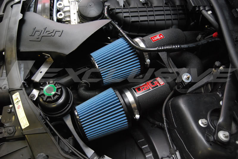

    Что можно сделать со впуском? Видел только в открытом корпусе воздушного фильтра ставят два круглых нулевика. при этом разогретый воздух забирается из под капота, а не через воздухозаборник в капоте.

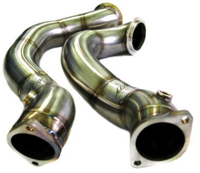

    Что они дадут по сравнению с пустой банкой катализатора? По фото просто труба.
    jb4?

    Впуск посмотри Afe или Injen. Безкатовый даунпайп, если хорошо помню - Ar design. Вообще это Американская тема, там предложений миллион. Сам выхлоп тоже можно интересный найти. Затем интеркуллер, там много чего.

    Вот про такой впуск и говорю. Он же открытый и основную часть воздуха берёт из подкапотного пространства.
    И по даунпайпу. В принципе отличается от пустой банки чисто эстетически. Или ошибаемся?

    Не надо колхозить впуск. Даже до 700hp не надо. На бюджетных проектах (а тут похоже такой случай) это обычно только вредно :) Можем сделать от и до. Любой уровень.
