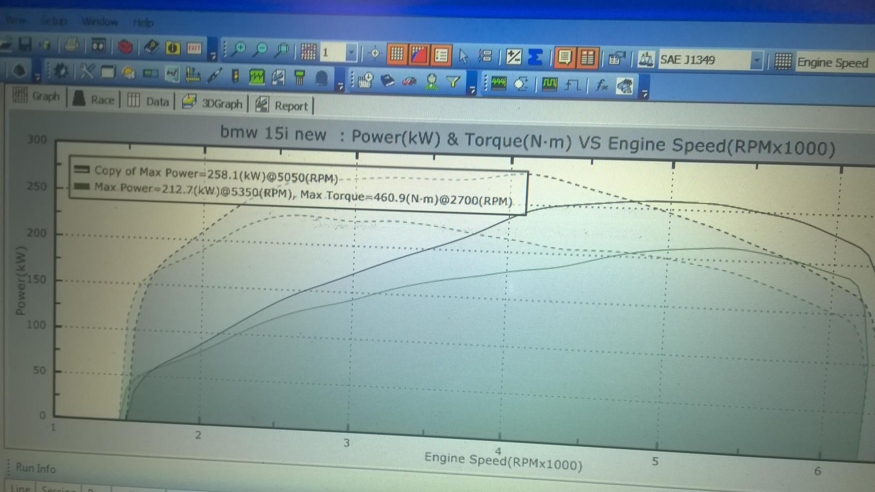

  12. Andrey45
    12,576
    1,587
    C чипом показало 258.1 kW=351Л.С. Верхние пунктирные линии. Залили сток 212.7 kW=289Л.С.Нижние линии.
    Лябды передние выдают ошибку. Задние изначально не отвязаны. Стоят коряво обманки. График (верхний) странный. Нижний (сток) ровнее. Возмжно кривая волной (чип) это и есть разгон не ровный. На данный момент это основная проблема.
  13. Andrey45
    12,576
    1,587
    Смотри пунктирные линии. сначала взрыв, потом на верхах волной тухнет.
  14. firefox
    firefox Свой человек
    13 дек 2006
    759
    На конкретные цифры можно особо не смотреть, в этом случае, так как судя по всему реальные обороты отличались (не были нормально синхронизированы). Это видно как по начальной части графика (первый горб момента должен быть позже) , так и по конечной (отсечка должна быть позже). А это значит что вычисления не могут быть корректными. Сама форма графика - нормальная для этого мотора. Он примерно так и работает. И никаких "волн" выходящих за норму я там не вижу. Или дефект не проявился в момент замера, или его и нет вовсе.

    У N54 убогая турбо система - "в параллель". Никаких преимуществ перед одной турбиной у такой конструкции нет (только недостатки). Её применили исключительно из компоновочных соображений. Ровного и "раннего" графика у N54 никогда и не было.

    В помине там нет "с 1500" и никогда не было :) Хз что они там презентовали. Давление - это смотря кто, как и на сколько кривыми руками делает :) Видел чудаков которые вообще "wastegate" отрубали :) Ориентировочно 1.2-1.3 bar, но можно выдавить в пике и больше. Только не надо этого делать. Турбинки маленькие и позорно сдуваются на верхах. Поэтому делать пиковое давление слишком высоким - глупо.

    Думаю что в конкретном случае, его может там и нет. Возможно около бара, если верить цифрам. НО, как я уже говорил выше - этому замеру особой веры нет.
