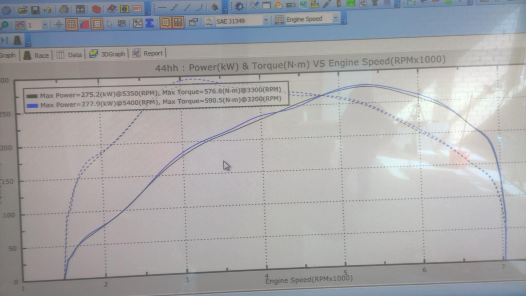

    Предварительно померили. На стоковой прошивке выдаёт на сток. Как с завода. Видимо замена лямбд дало результат плюс вырезка задних катов, не в тему с даунпайпами оставленных.
  6. firefox
    firefox Свой человек
    13 дек 2006
    759
    Дело в том, что очень не сложно подогнать цифру (пиковые значения) когда известен желаемый результат... Для этого у любого стенда есть простой параметр - коррекция :) А проблема ведь не в этом. Судя по картинкам (которые выше были) - претензий к его графикам не мало... Ориентироваться на них сложно во многом.

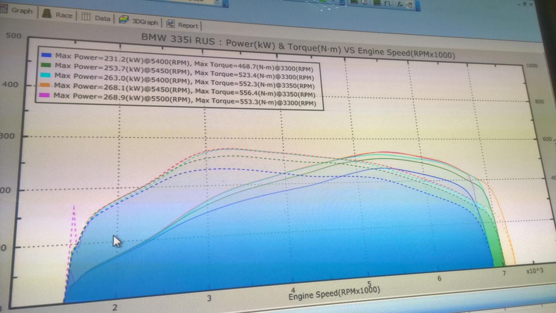

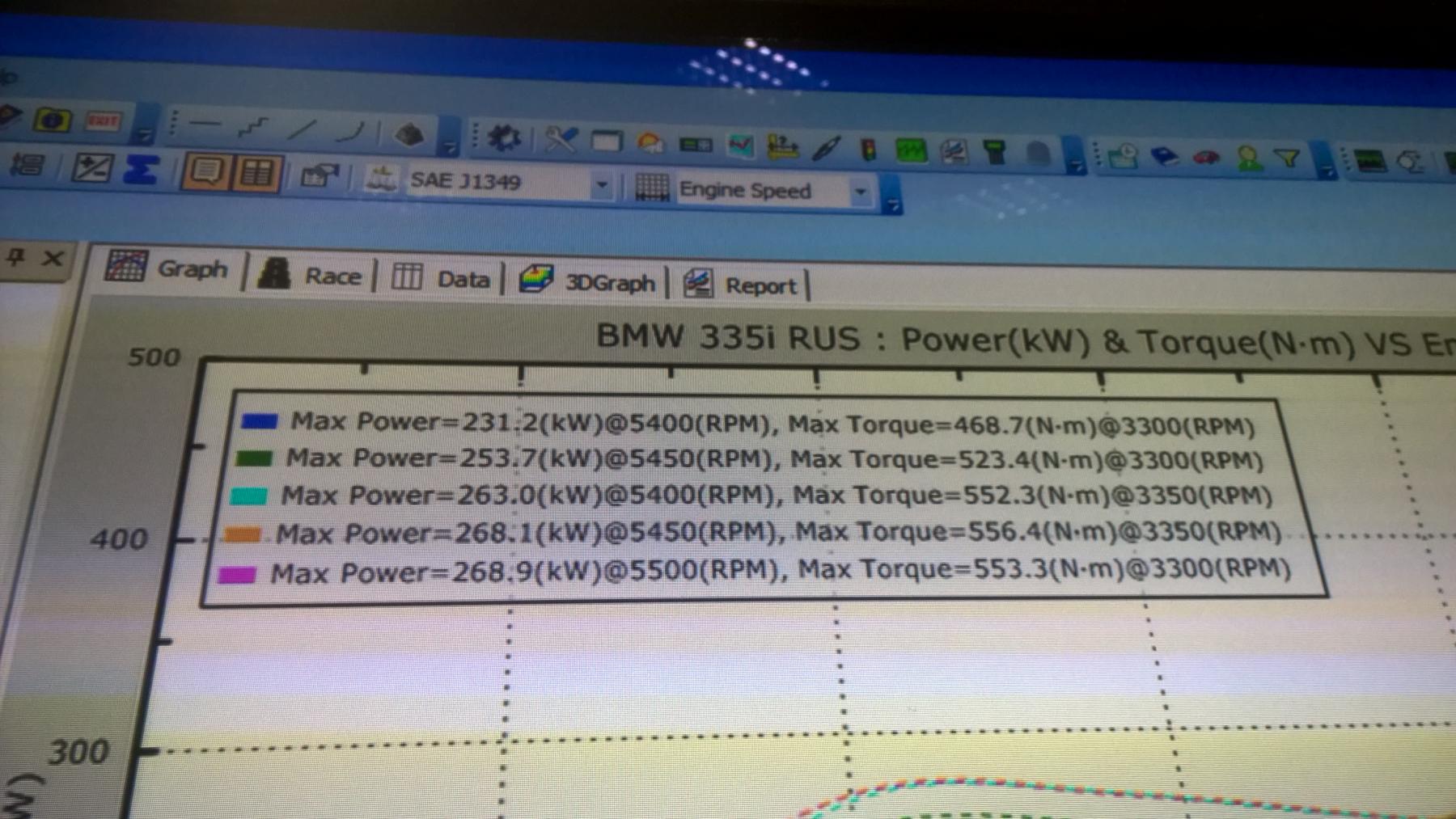

    Ну в этот раз хотя-бы обороты синхронизированы более менее :) Но 360 это как-то не фонтан для такого сэтапа... При каком наддуве (посередине и около редлайна) получился такой график? Чем настройщик объяснил такие цифры? Во что "упёрлось"?
  11. Andrey45
    12,587
    1,597
    На данный момент рекомендованный стабильный максимум. Дальше не стабильно. Не будет хватать производительности турбин. 268.9 kW=365.70 P.S.
    Главное решить проблему провалов при разгоне. Только как проверить? На стенде, по идее, не почувствуешь.
  12. firefox
    13 дек 2006
    759
    Любые "провалы" должны быть видны и на графике. Или их в тот момент просто нет. На картинке сверху, график более менее нормальный. Учитывая что этот стенд обычно заваливает мощность/момент с ростом оборотов (проблемы нелинейной коррекции).
