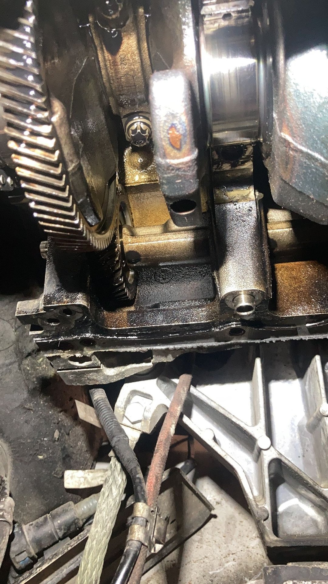

    Сомнительная затея это ставить новые вкладыши на кривое или непромеренное колено.

    При локальном перегреве (в основном когда проворачивает вкладыш) колено деформируется, не вовсех случая но проверка обезательна

    Сколько бы ты взял за то чтобы снять колено, промерить его и поставить обратно (колено в допуске) ? И дал бы гарантию, что вкладыши не провернёт потом через 100км ?

    Я конкретного ответа не видел. Идут от херовой подачи масла, из-за низких оборотов на трассе например, до того что ведёт либо блок, либо колено.

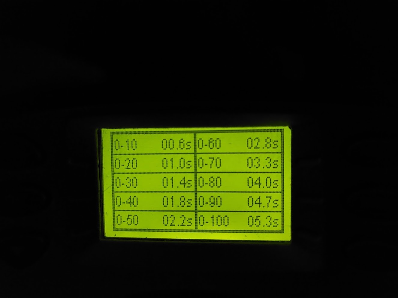

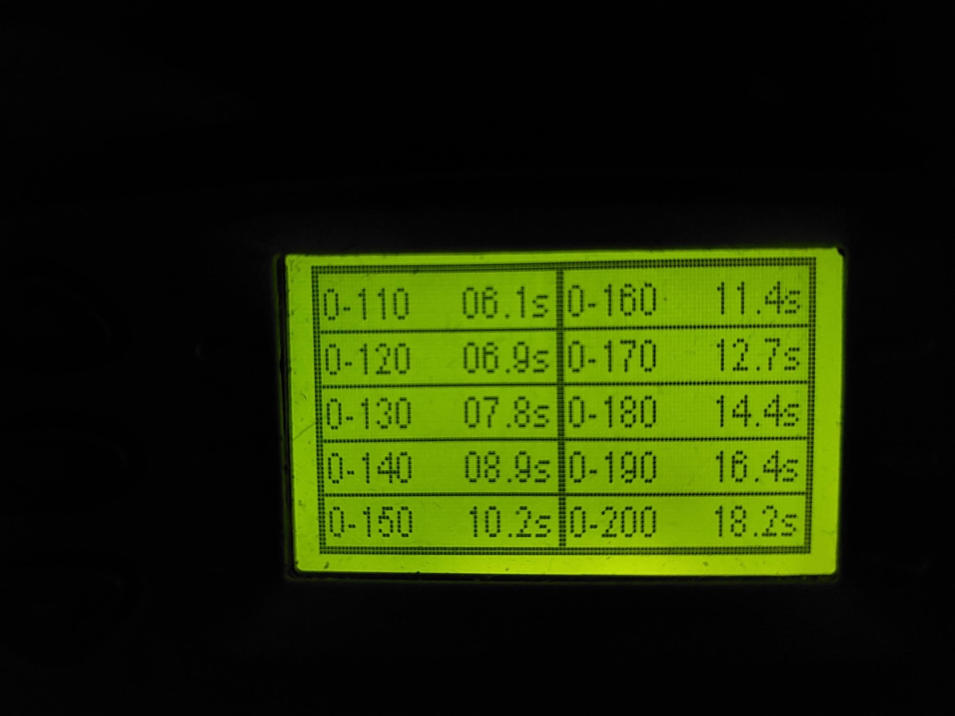

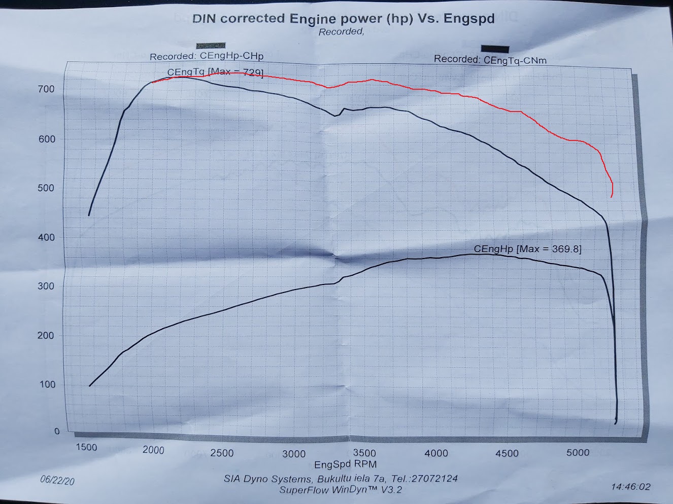

    Полтора года стоит легкий чип от слоу. До 100 хорошо разгоняется, но после.... заметно сдувается... Как-то хочется большего... По графику с дино - более одного человека (включая этот форум) говорили, что он не особо красивый. Это не притензия к чипу от слоу, просто пишу как есть по факту и хотелось бы разобраться в чем дело, исправить это.
    Вот график (красным я отметил, примерно желаемый момент - 740нм максимум) - это тоже фантасика и положит двигатель?
    Так же время разгона без лаунча

    Надо понимать о каком моторе идёт речь и о какой машине.
    N57Y 313hp сейчас имеет 420hp, 850nm, катается каждый день.
    Моя 740d 3 года откатала 60к на 380hp, 780nm.

    Если твои машины без проблем катают, почему другие в этой теме приговаривают с подобным тюннингом моторы?...

    Потому что другие слушают много других, и там круговорот...
    Чтобы иметь 380+ и 800nm, надо выкинуть Сажевик, с ним это будет самоубийство.
    На самом деле 313hp мотор очень хороший и надёжный, и максимум который можно выжать на его железе это 420hp c мотора и 850nm
    Далее уже нет смысла тюнингом заниматься этого мотора, он попросту разваливаться начинает. M57TU2TOP в плане тюнинга убивает любой современный, тихий и экономичный N57, B57...
