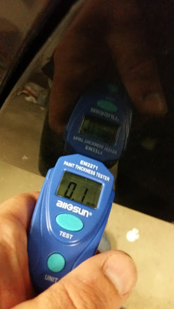

    абсолютно бестолковая вещь,купил на ебее за 20евро,он после запятой показывает одну цифру,на Е-70 краска 0.16 он показывает 0.1 и на крашенной двери столько же,единственное что может толщину шпаклёвки показать:lol:

    сколько у тебя после запятой цифр? если как у меня одна,то он не может точно показывать:wink:

    прибор показывает 0.1 мм ,если 0.3 то крашенная
    На Е60 заводские 0.13-0.16
    На Е90 да там 0.11-0.12
    На Е70 тоже 0.14-0.16

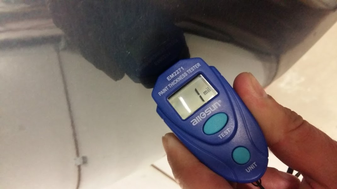

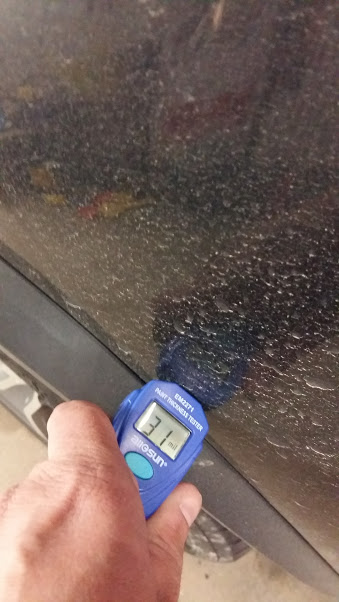

    поставь mil кнопочкой unit
  9. clk500
    clk500 Well-Known Member
    8 авг 2010
    1,568
    71
    поставил,вся авто 1-2 показывает,а там где часть двери шпаклевали 31 показывает:lol: в том же месте 0.9мм показывает в мм.

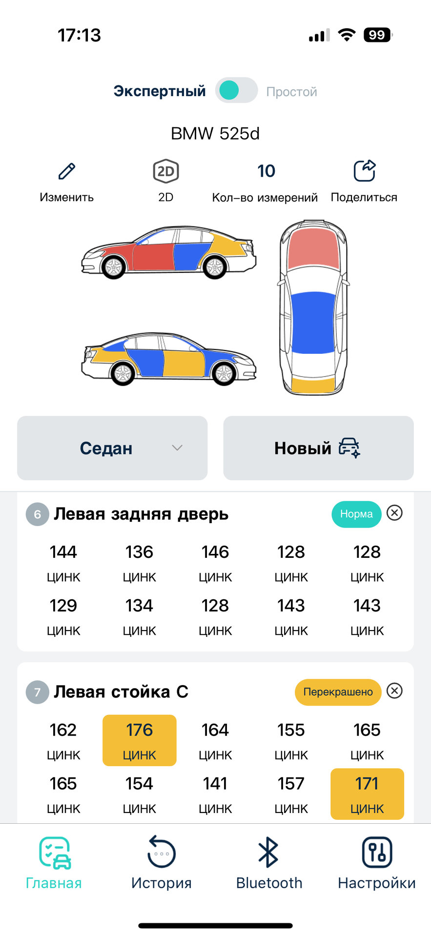

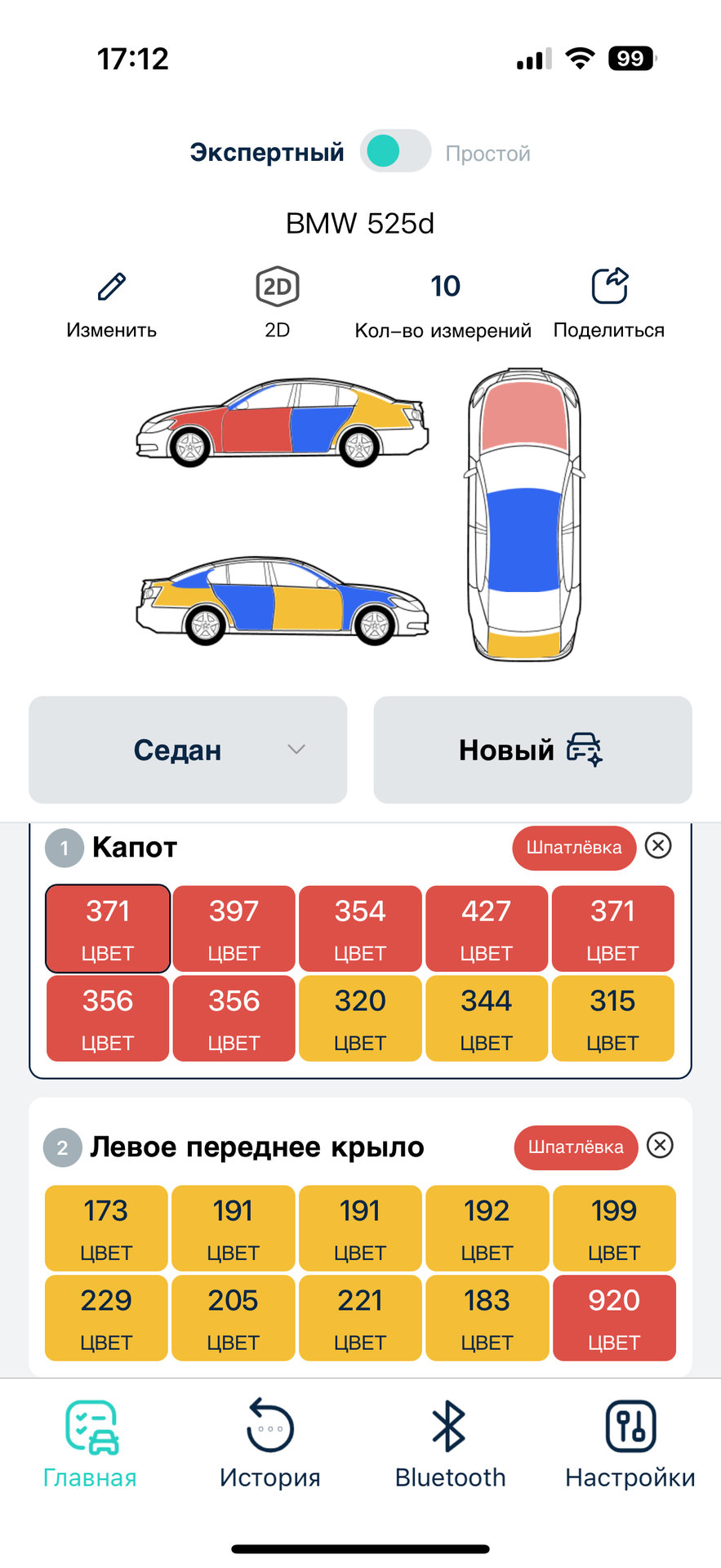

    Брал более года назад Etari MD-750, стоил 150 евро. Распознает железо и алюминий, дисплей цветной - наглядно цветом показывает превышение определенных значений (например синим окрас, красным шпаклевку и т д). В комплекте калибровочные пластины. Есть поддержка bluetooth, что позволяет работать в связке с мобильным приложением этой же компании. Очень удобно - вводишь параметры автомобиля и идешь по кузовным элементам. Значения моментально отображаются в приложении. В общем, доволен!
    Вот пара примеров
