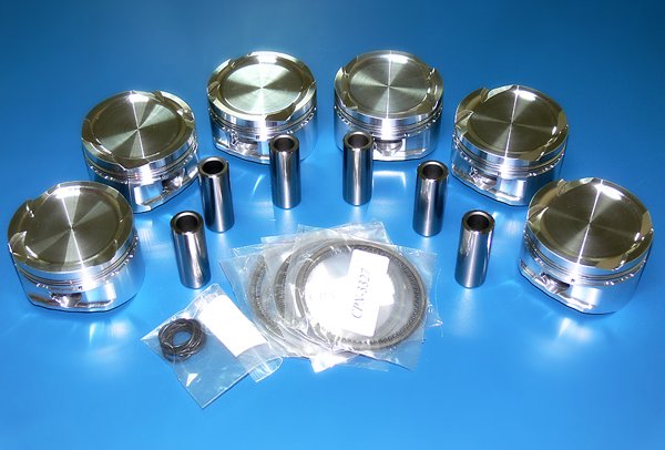

    Почему тяжело надувать S62 мотор, потому как тонкие стенки в блоке цилиндров, расточить пол гильзовку в размер стандартного поршня нереально. Потому в наших проектах блоки гильзованы толстой гильзой, и под размер заканы поршни CP Pistons, делают на заказ любой размер...

    А кроме СР, кто еще делает хорошие поршни?! Там у них каталог есть, большинство японки..

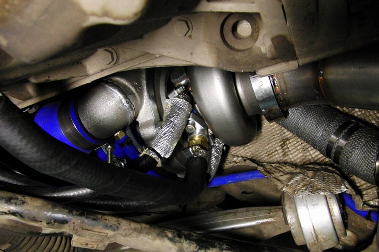

    у нас в проекте с турбокитом на М52/М54 мотор турбина тоже с нижним расположением и Олега_Coupe на его Е36-турбо чемпионской тоже так же была турбина внизу расположена и никаких проблем 3 года машина каталась не только на Драге но и каждый день...
    Потому как на указанных выше на Е60 турбинах ничего от луж не будет

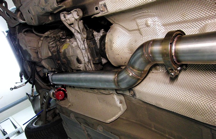

    а кто вам выхлоп делает ??? швы и вся труда в целом:love::love::love:

    Выхлопы сами делаем! Юра Кулибин лично собственноручно варить нержавейку, алюминий и всё остальное...
    Приобретена специальная сварка и всё аллё сделаю фото работ Кулибина, скажем так, не видел бы собственными глазами, что варит Кулибин никогда не поверил бы, что это не заводские швы роботом сделанные!

    и правда не вериться, малодца...
    работы шикарны:super:

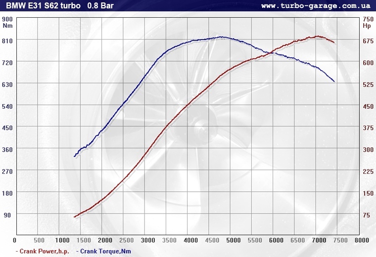

    График 0.8 Бар 675лс/810Нм
