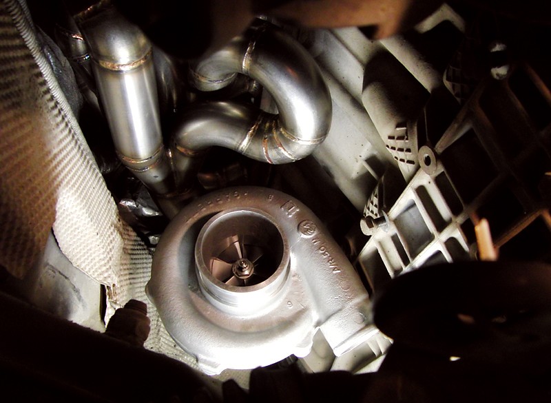

    А по-подробнее про турбину можно?

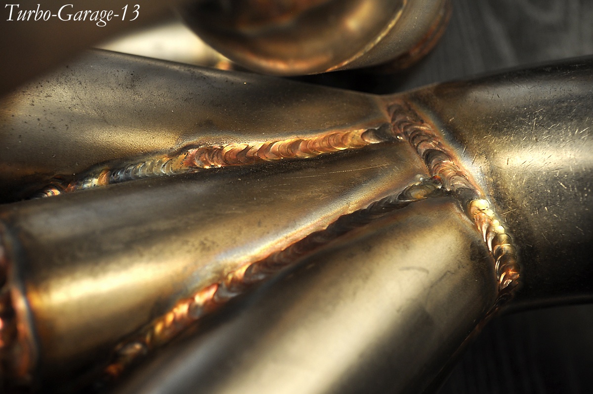

    Судя по аккуратности сборки и подгонки деталей и сварных швов, можно судить в целом о мастерстве коллектива.И никакого сомнения у меня не вызывает инжиниринг.
    Если не секрет,что делали с впускными окнами и почему выбор пал на впускной коллектор от М50.

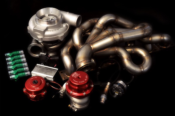

    Stage1
    M50/M52 Turbo Kit. Stage 1 400-450Hp
    Кит - набор запчастей для турбирования моторов BMW М50 2.5л/М52 2.8л/M54 3.0л.
    Exhaust Manifold 1250
    Garrett GT30R turbo/TiAL housing 1575
    GT Install Kit+Oil line 100
    Greddy BlowOff 260
    Tial 44mm External Wastegate 435
    MAF Emulator/Boost Controller 380
    3 Bar MAP Sensor 80
    Greddy Boost Control Solenoid 90
    BOSCH 480cc injectors 600
    AEM UEGO 330
    Intake pipe with K&N filter 150
    Intercooler,Piping, Silicone, T-Bolt clamps 650
    Custom DownPipe & Exhaust System 400
    Всего 6,300
    * Для правильной работы потребуется перепрошивка заводского блока управления двигателем.
    **Приведенное фото показывает только малую часть включенных в кит компонентов.
    Для варианта 'под ключ' следует добавить еще $1600 за все работы и $600 за настройку блока управления двигателем.
    Для моторов М52/М54 дополнительно требуется установка впускного коллектора М50 и портинг впускных окон головки блока - $300.

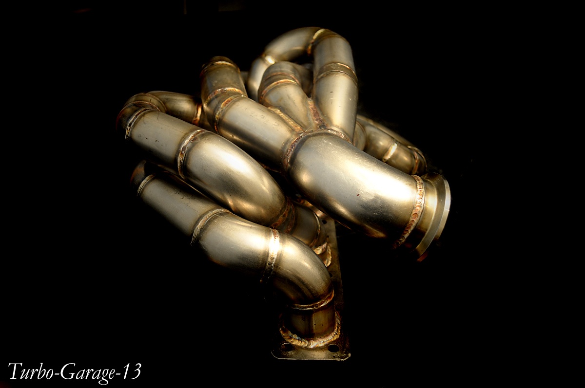

  14. AJlekcaHgp
    AJlekcaHgp Guest

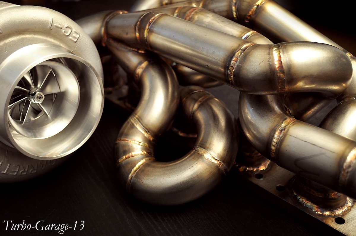

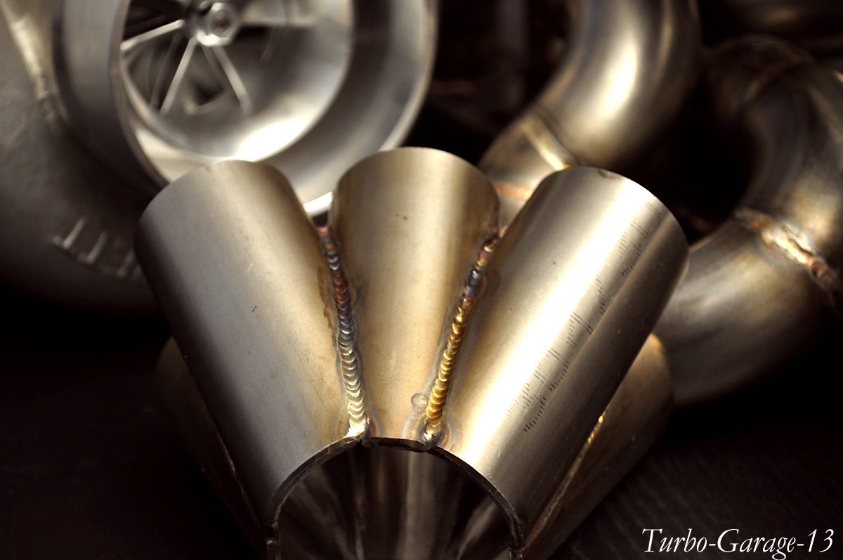

    Коллектора точно сами варите или готовые покупаете?
    Сваренно как буд-то на конвеере :hz:
    п.с :super:

    чем отличается сваренный самим или на конвеере ? везде его люди делают,хороший TIG и вперед
  17. CUBA
    CUBA New Member
    3 янв 2010
    120
    13
    Киев
    Коллектора как выпускнуе так и впускные делаем сами, полный кастом, по каждую машину своя оптимальна конфигурация исходя из равнодлинности ранеров.

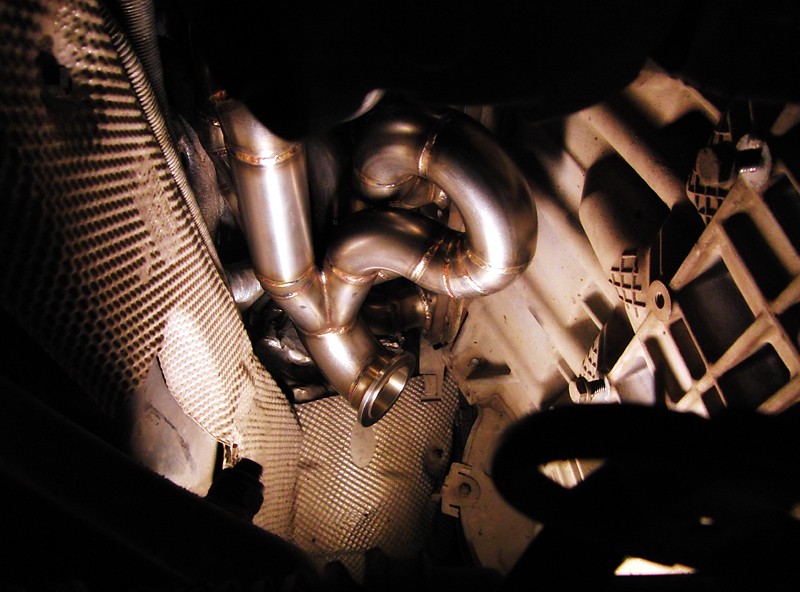

    И под капотом Е46:

    Ставятся не готовые комплекты, а есть например на Stage1 и Stage2 оптимально подобранные комплекты, а коллектора выпускные кастом! так же как и выхлопная система и даунпайп...
