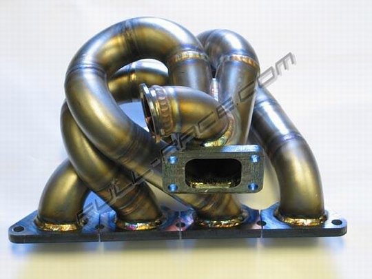

    Как сварщик могу сказать , что качество шва далеко от конвейерного ! Сварной шов провален ! Слишком мало присадочного материала ,точней его совсем нет ! Либо квалификации сварщика не хватает , либо им пох... Такие швы надо проходить по второму разу с присадкой ! (квалифицированный специалист это делает с первого раза !) Тока парочка швов сделана ок .
    При такой сложности проектов можно и трубогиб приобрести ! Тогда по гармоничней всё это будет ! Да и внутренняя поверхность труб будет не сравнимо лучше !
    П.С. За такие проекты мегареспект :pray:

    Трубогиб мимо, при гибке уменьшается диаметор в месте изгиба, при больших потоках то ни есть гуд:hello:

    + металл тоньше в месте изгиба из за чего может прогореть.

    Мож я не прав ну чёта не видел я заводских пауков с тысячей сварных швов !
    всё это учитывается в процессе изготовления !

    Уважаемый профессиональный сварщик! Покажите пожалуйста хоть один выпускной турбо-колектор который вы создали и который используется на авто которое ездит хотя бы только на гонки...
    Вот фото не тех которые вы как пример привели детско непонятных турбо колекторов... а тех которые делает достаточно известный производитель Full-Race
    Toyota Supra T4 2JZGTE ProStreet Turbo Manifold
    EVO8 ProStreet Turbo Manifold

    Не думаю что эти коллектора вы сами делали.
    Вот коллектора, что мы сами делали.
    Это один из первых коллекторов, расчетная мощность 500Лс, что с легкостью было получено.
    Этот делалася на городскую машину под теже 400 - 500Лс
    Понимаю что неполированноя нержа выглядит не пафосно, зато делаем мы их из жаропрочной нержи, а не как обычно 304:stup:
    Коллектора под большую мощность выложу позже, когда будет готов отчет по моему проекту.

    Внимательно читайте! Те фото коллекторов которые с подписью Turbo-13 Garage это произведение Паши13 Гараж!
    А те, что я привёл как пример несколько постов назад производства FULL-RACE
