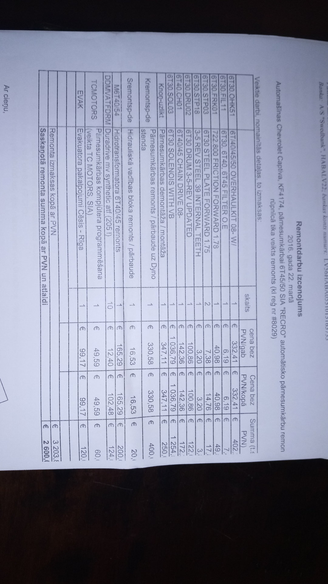

    Aisin идёт кажется как раз в дорестайле (кузов с100), и с надёжностью порядок, на рестайле ставили коробку GM, она оказалась неудачной, вроде качество материалов хреновое было, в частности пакеты фрикционов, но с 2013 года косяки исправили, на сколько я понял.
    По коробке симптомов не было, просто временами появлялась плавающая ошибка на панели, поначалу ещё был не в теме, что к чему, и сделали диагностику Autocom, которая показала попутно ошибки по коробке. Заодно прверили масло в коробке, оказалось досточно тёмное, а должно быть малинового цвета. А на панели по факту выходила как раз ошибка по соленоиду управления турбиной(это уже я определил намного позже).
    По коробке решил обратиться в RECRO, но их диагностика ничего не показала)))))))) и я настоял на вскрытии коробки и дефектации. В итоге делали капремонт, запчасти оригинал, уже хорошего качества, ждали из Кореи долго. Смета прилагается... Конечно мог сразу продать машину , не вкладываясь в коробку, но решился на такие траты, так как в целом машинка была живая, и покурив форумы пришёл к выводу, что если хочу б/у Каптиву, то коробас на капиталку без вариантов... Искать живой коробас особо не было резона, а так уже ремонт с гарантией на два года или 100 000 км. IMG_20200902_063949.jpg
