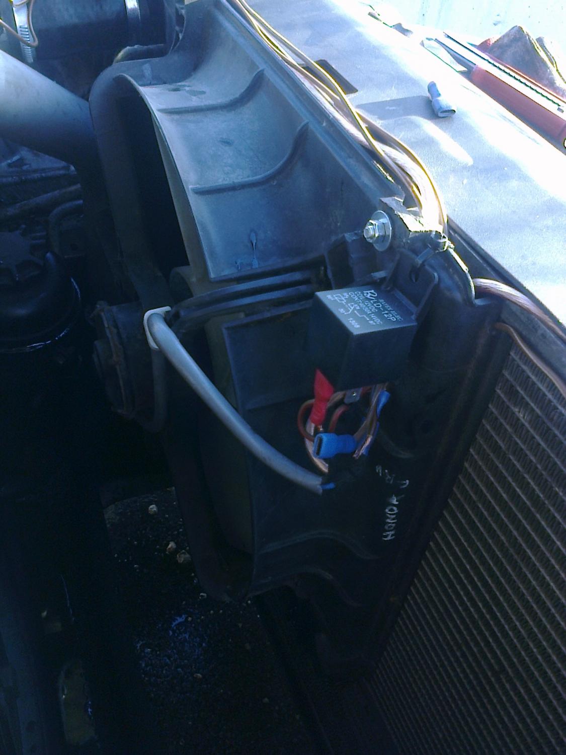

у кого установлен эл.вентилятор вместо муфты ?

    муфта такой-жк потребитель мащьности
    на новых машинах(некоторых) октазываются в пользу эл. вентилятора, ради экономии топлива.
    Экономить топливо-это сейчас как бренд...

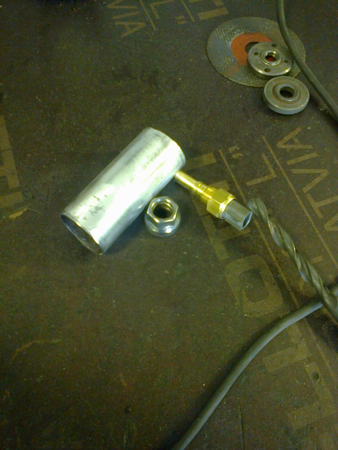

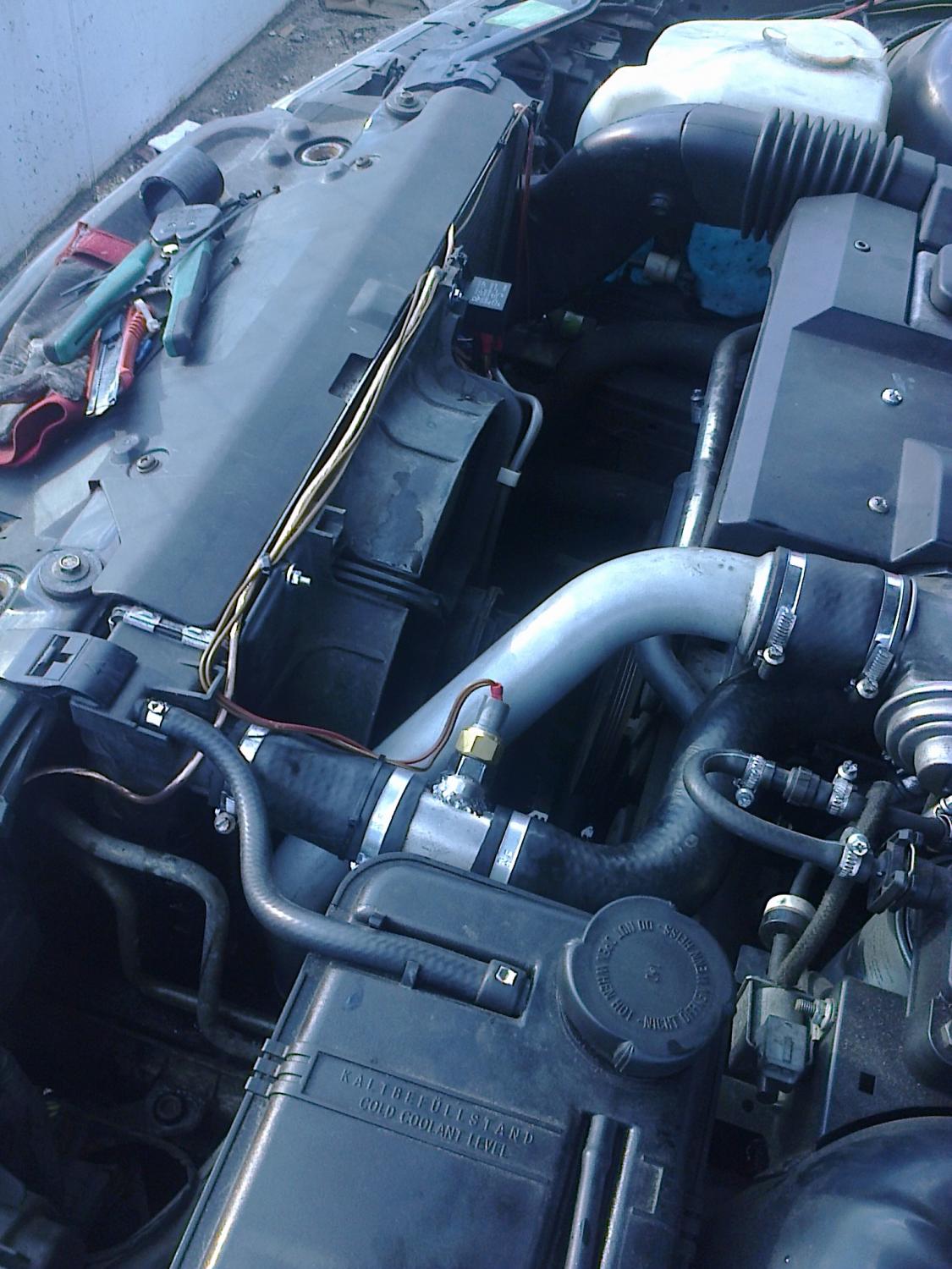

    а вот и фото ! только мне кажется надо врезаться в нижний патрубок.т.к верхний всегда горячий и карсон дует не переставая,дует так что аж закрывается термостат,есть мысля переделать в нижний патрубок ! т.к в японцах например все подобные датчики стоят внизу радиатора,а в интернете все режут верхний патрубок,хз или я чете не понимаю
    ? :so:

    А что Ты хотел, если у Тебя датчик на 85 градусов!
    Результат та есть, дует всегда, двиг- холодный…:gigi:

    надо какой 92-95 градусов

    ясное дело в нижний врезаться надо было, после термостата :crazy: Запорол верхний патрубок только =)

    ну в интернете везде пишут и режут верхний :so:

    Для начала нужно знать, при какой темп открывается термостат, и после покупать сам датчик!:wink::hello:
    п.с ну и понять, что самому хочется, для чего ставить ел вент ???:so:
    либо от перегрева, либо что б термос был всегда закрыт(понизить темп движка)
    п.п.с и сколько по времени молотил эл вент, что б скинуть 5 градусов ?!

    я поставил для того чтоб тягу муфта не забирала,а то когда она замыкает на 1.8тдс разгон - :emo: ну плюс помпу разгрузил :hihi: молотил он минут 7-8 :frozen: докуя крч, надо датчик побольше поставить - 95-92

    5 градусов скидывет 7-8 мин? И это, когда на улице + 10 ? :gigi:

    дело в датчике,надо больше

    завра привезут датчик,поставлю,отпишусь

    Да в верхний.
