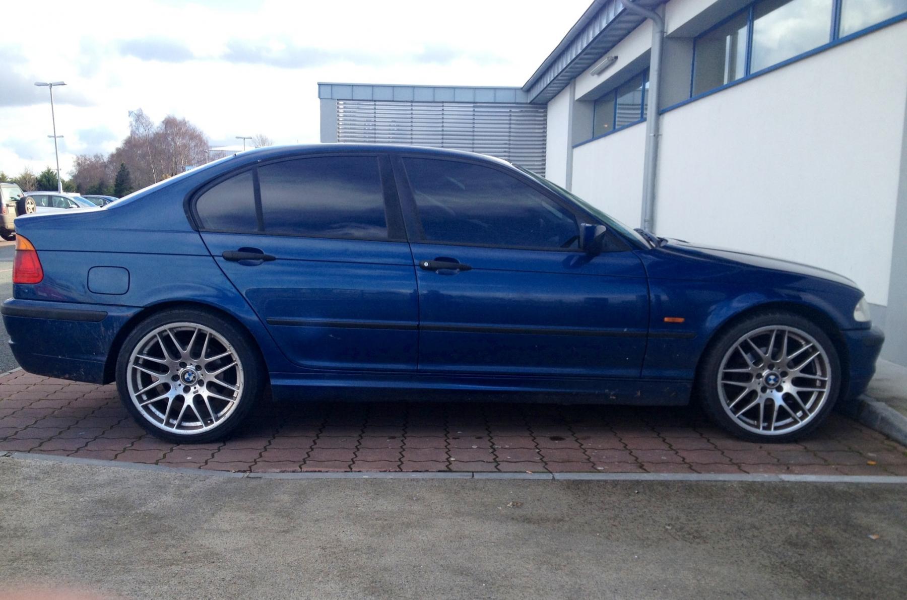

    Резину поменял)
  4. markovkin
    3,687
    Норм, тока ниже надо, сантика на 4-5 минимум

    D-pils
    в процесе))
