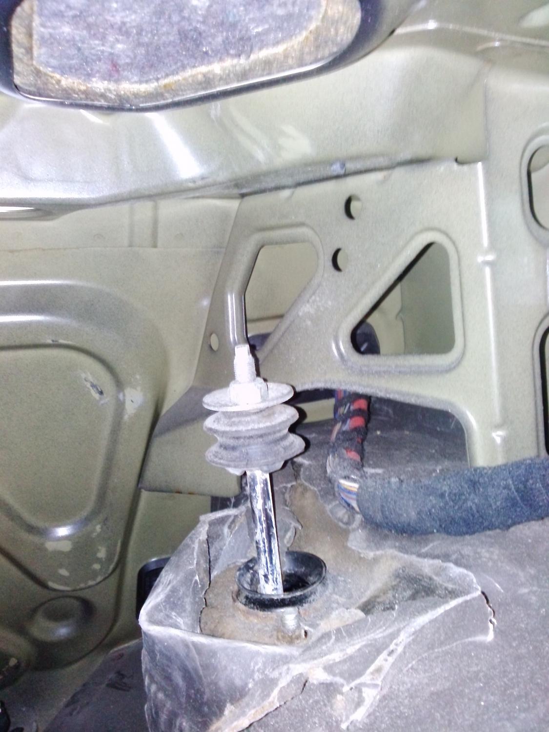

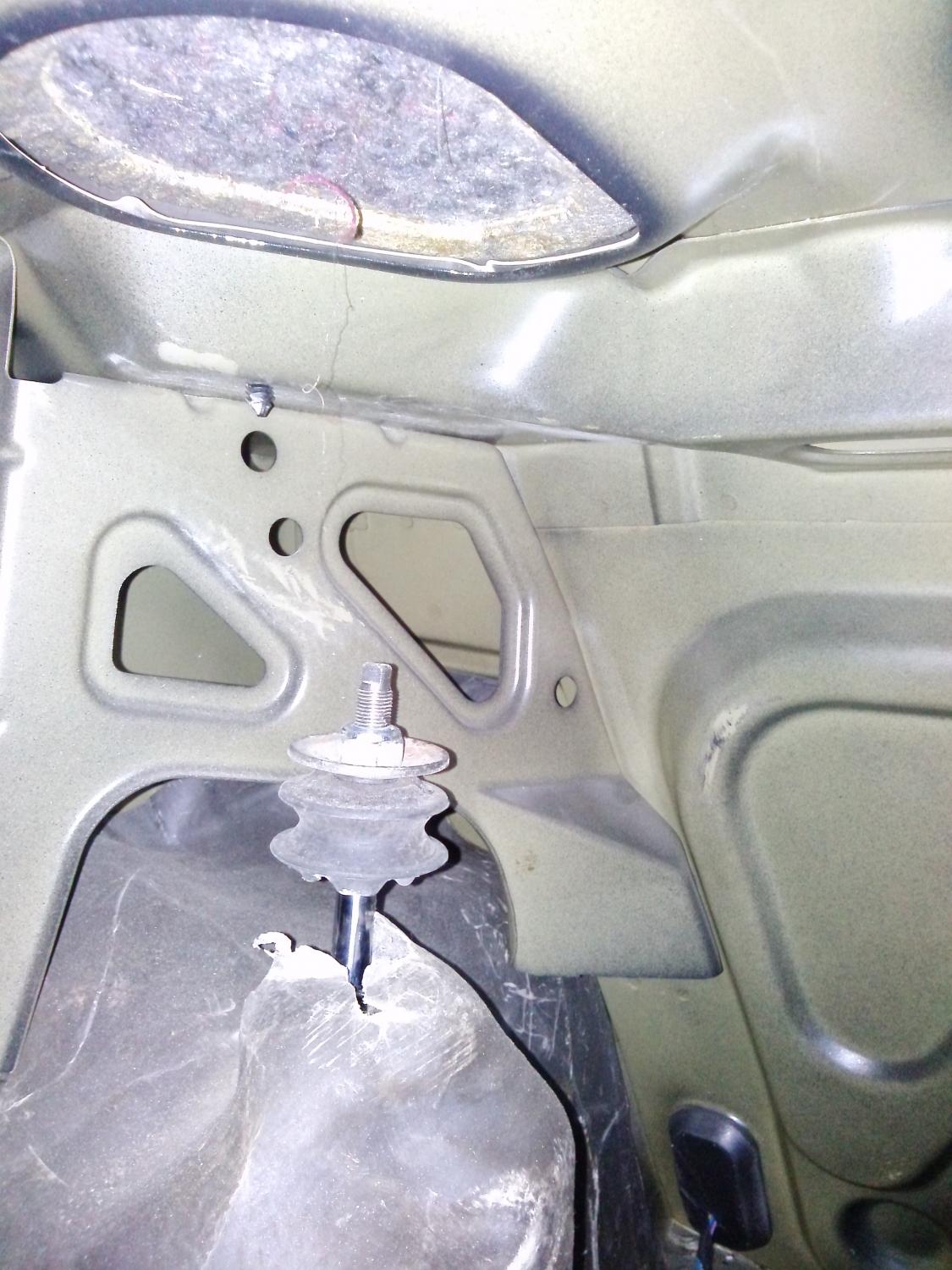

    Объясните что это за х..ня с задними амиками произошла и в чем причина?
  10. Paparazzy
    45,414
    2,477
    причина в хозяине. Подушкам пяста. А убили их возможно амортики.

    Хозяин менял на прошлой неделе аимики, опоры, пыльники и отбойники..
  12. CaHbOK
    6,528
    Ну тогда брак подушки амика.

    Обоих сразу ? Я в ауе ! Подушки лемфедер..
  14. CaHbOK
    6,528
    Возможно при установке что-то нетак сделали, но по фото вроде всё правильно стоит, хотя выглядит что сама резинка перевёрнута. :hz:

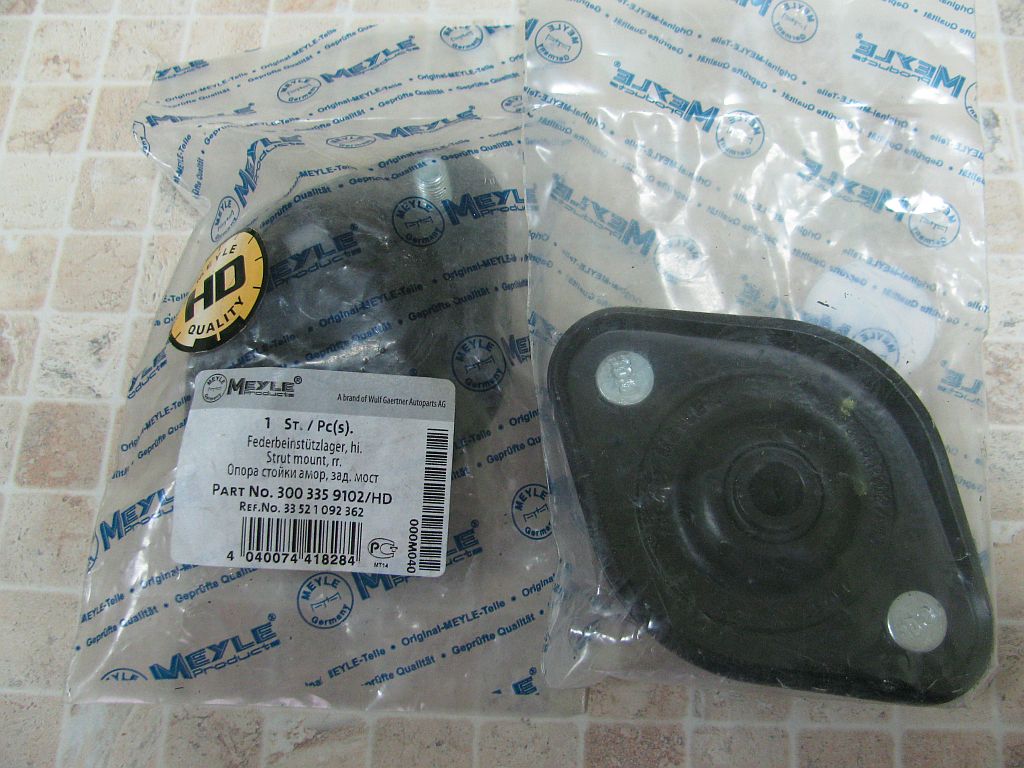

    Сам менял? Реально выглядит что подушка вверх ногами стояла. Вот живая подушка, обрати внимание на 4 выпуклусти, у тебя они снизу, а должны быть сверху.

    чтобы поставить наоборот нужно гайки закручивать снаружи,что по фото не скажешь

    нет не сам, а как можно верх ногами подушку поставить ? :ivf:
  20. CaHbOK
    6,528
    Ну вот поэтому и предположил что брак. :hz:
