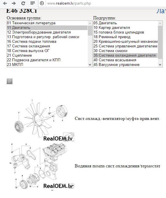

    Как это не наблюдается...
  10. Andrey45
    12,601
  11. Paparazzy
    45,414
    2,477
    я и начал с вина. Я даже маршрут специально показал на картинке.:ivf:
    По твоей ссылке на пару пунктов вверх.
    http://www.realoem.lv/parts.php?mospid=47618&gear=N&lang=ru&hg=11&fg=35
    ях3, типа оба варианта видимо могут быть.
