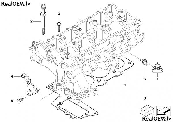

    При не подключенном датчике давления в впускном коллекторе(при сборе забыл:kickyourself: :green: ),может машина тупить?турбина не дует как надо,обороты вяло набирает,если газовать.
    После такой езды,машина заглохла,то заведетса поработает и глохнет,то крутит и ноль эмоций:so:
    подключил датчик давления,без изменно.Проверил насосы,работают.Вкл зажигание,стрелка темп.улетает в максимум,хотя машина холодная.Тест приборки,все пучком двигаетса.Вобщем насосы качают в том случае,когда при зажигании,стрелка темп. в холодном положении:hz: но щас уже постоянно улетает:zloi:
    Может изза неисправного датчика темп.двигателя,не идти сигнал на подачу топки???
    Как я понимаю он на блоке,под номером 6???
