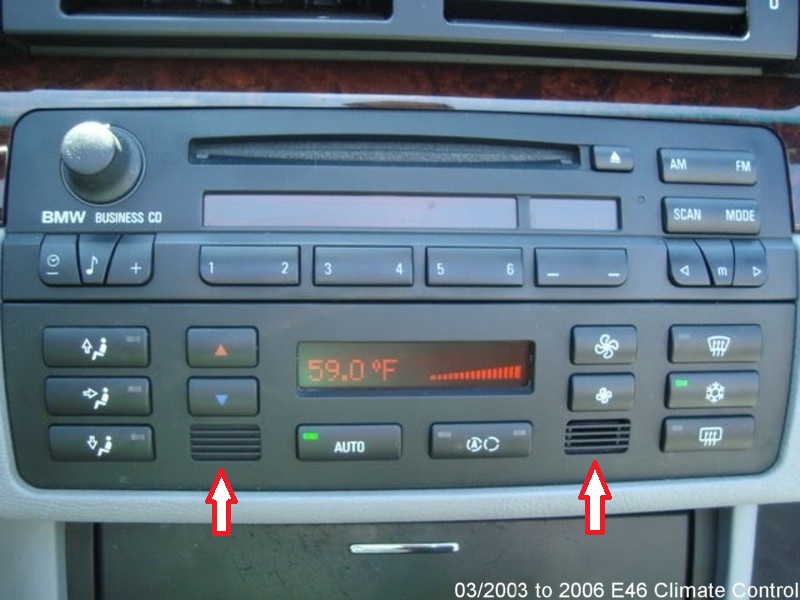

    Чего может в районе мафона трещать когда выключил зажигание? Минут 10, потом плавно затихает.
  7. Felix
    угли остывают.
  8. CaHbOK
    6,528
    Моторчики печки? Но 10 минут как-то многовато... У меня секунд 5 примерно закрывает заслонки ито не всегда. Может заслонка не закрывается, он и крутит её пока авто не заснёт :hz:
  9. Paparazzy
    45,413
    2,477
    Вот хз, раньше такого не было. Нада искать, где эти моторчики стоят.
  10. markovkin
    3,687
    В блоке управления климатом есть какой-то микро вентилятор, вот тут по стрелочкам, у меня он куда больше 5ти секунд гудит, но сколько точно я не засекал. Если руку поднести чувствуется поток воздуха.
  11. Oleg
    4,580
    414
    16 минут на Е39 ещё крутится, где то тут обсуждали уже, как на 46 хз.

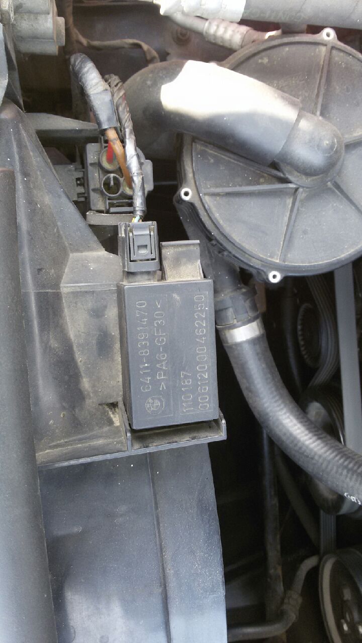

    Нужен совет с вентилятором на радиаторе.
    Заметил проблему, когда завёл машину и она минут 30 стояла и работа, температура поднялась по датчику практически до красной зоны и вентилятор на радиаторе не включился. как поехал, практически сразу стрелка вернулась в центральное положение. вообще проблем с перегревом не возникает.
    Потом решил проверить работу самого вентилятора. когда включаю кондишку, то вентилятор начинает вращаться секунды 3, потом останавливается на секунд 15, потом опять включается на 3 секунды и на 15 отключатся и так всё время. Если отключаю фишку возле радиатора, то вентилятор всё равно не крутится, когда включаю кондишку при отключенной фишке, работает он так же - пару секунд крутится потом останавливается и так всё время.
    В чём может быть проблема?
    e46, 2000 год, седан, механика, 316i, двигатель m43tu

    Что то мне говорит что это нормальная его работа, он охлаждает радиатор кондиционера а не двигатель, двигатель охлаждает вяскомуфта которую тебе пора менять или выгнать пробку в системе охлаждения.

    Только эл. вентилятор? Термомуфты нет на моторе?
  17. Felix
    сколько помню, на 3.0 во всяком случае, вентилятор был прикручен к радиатору и был со своим эл. моторчиком. никакой связи с двигателем не было.
  18. markovkin
    3,687
    У меня так же, но это встречается реже чем термомуфта и эл вентиль для охл. кондиционера, который как раз так и работает как автор описал. Но в случае перегрева он должен включатся чтобы помогать термомуфте (если ей конец, например).
  19. Paparazzy
    45,413
    2,477
    При перегреве вентилятор кондишки включается.
  20. Dimitrius
    Dimitrius New Member
    11 авг 2015
    на радиаторе есть датчик, который идёт к самому эл.мотору на радиаторе и при отключении этого датчика вентилятор должен включаться. по крайней мере так высказывались на одном форуме. в моём случае никакой реакции - отключен этот датчик или нет.
    это был не тест на проверку перегрева двигателя, а необходимость подзарядки аккума. и в ходе этого и всплыл этот косяк. вообще пока не возникало никаких проблем с перегревом, но правда и в пробки особо не попадаю, что бы это всплыло во время движения.
    нет, только этот эл.вентилятор.
