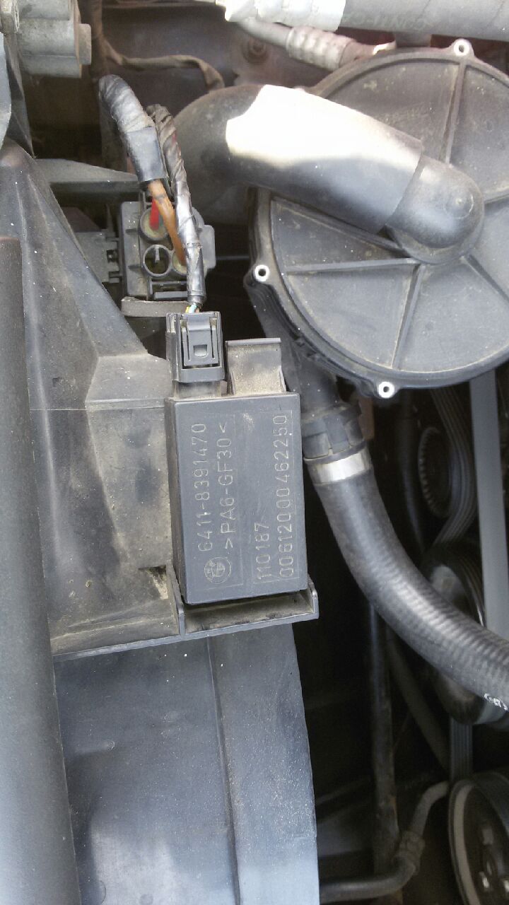

    ты спутал теплое с мягким
    это вонючка и на вентиль не оказывает влияния

    проверь вентилятор диагностикой.

    Учти что температура ползёт вверх по датчику только после 115+ градусов, и выходит ровно на середину при 75гр. поэтому если у тебя там залит "хороший"/старый антифриз, может случится что он закипит, появится давление и если пробка бочка радиатора старая (а её нужно менять раз в 2 года хотябы чтобы не было проблем), то может что-то в системе лопнуть. Проверить диагностикой вентилятор не сложно, в инпе он как aux-fan по-моему обозначен. У меня он просто дёргался раз в минуту примерно, но не раскручивался и была такая же проблема. Вентилятор меняется за 5 минут.
    п.с. вентилятор один что на 4 что на 6 цилиндров, любой подойдёт, главное чтобы фишка была такая же.

    спасибо, гляну тогда ещё раз, возможно найду нужную фишку
    антифриз нормальный, менял примерно 2-3 года назад.
    у тебя проблема решилась заменой только одного вентилятора?

    Да. У меня сначала лопнул расширительный бачок, а потом через месяц я заметил что в пробке темп поползла вверх. Начал шерстить в итоге понял что вентилятору хана. Купил на ebay за 50 фунтов от 316/318. В Риге думаю дешевле будут.
