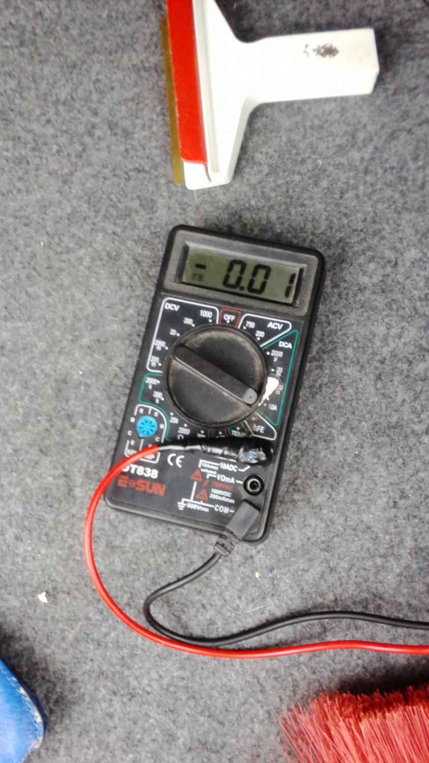

    Неохота тему создавать:ivf:
    Вобщем трабл такой,за сутки-двое,садитса акум.Акум хороший,ставил другой,без изменно,садитса.Мерял утечку,первые пару минут 0,28,далее 0,03,а после 16 минут 0,01,тоесть 10мА:so:
    Дуамал ежик,так как на средних оборотах вентилятор печки переодически неравномерно работает,но при глушении тазика,вентилятор отопителя не работает(возможно изредка начинает,хз,такое возможно?)
    зато в блоке климата,что то тихо гудит,и все равно,машина закрыта,на сигнализации,или открыта,все равно гудит.Но при замере утечки,при подключении мультметра,все тихо,ставиш минус.клему,начинает гудеть:zloi:
    Получаетса в климе крутитса карлсон что берет воздух с салона,и он сьедает так акум?Так почему же при замере утечки он сцука молчит?:green:Это поправимо,или надо менять весь блок?
    Светил,сматрел туда куда берет воздух клима,невидно там карлсона,тока сам датчик,карлсон позади?
    Подскажите че умное,а то зб толкать до горки 1490кг:haha:

    ты в своем приборе точно уверен ? и меряешь в разрыв ?

    Было на е39 похожее, шёл на стоянку за машиной и гадал заведу или нет, замерял утечку всё в норме, поменял ежа и проблема ушла

    Значет надо ежа менять,так как карлсон в климе,после 16 минут всетаки глохнет.
    Ежа в таком случае только менять,или можно пробовать его пропоять?
