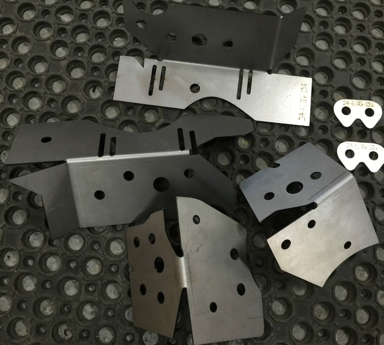

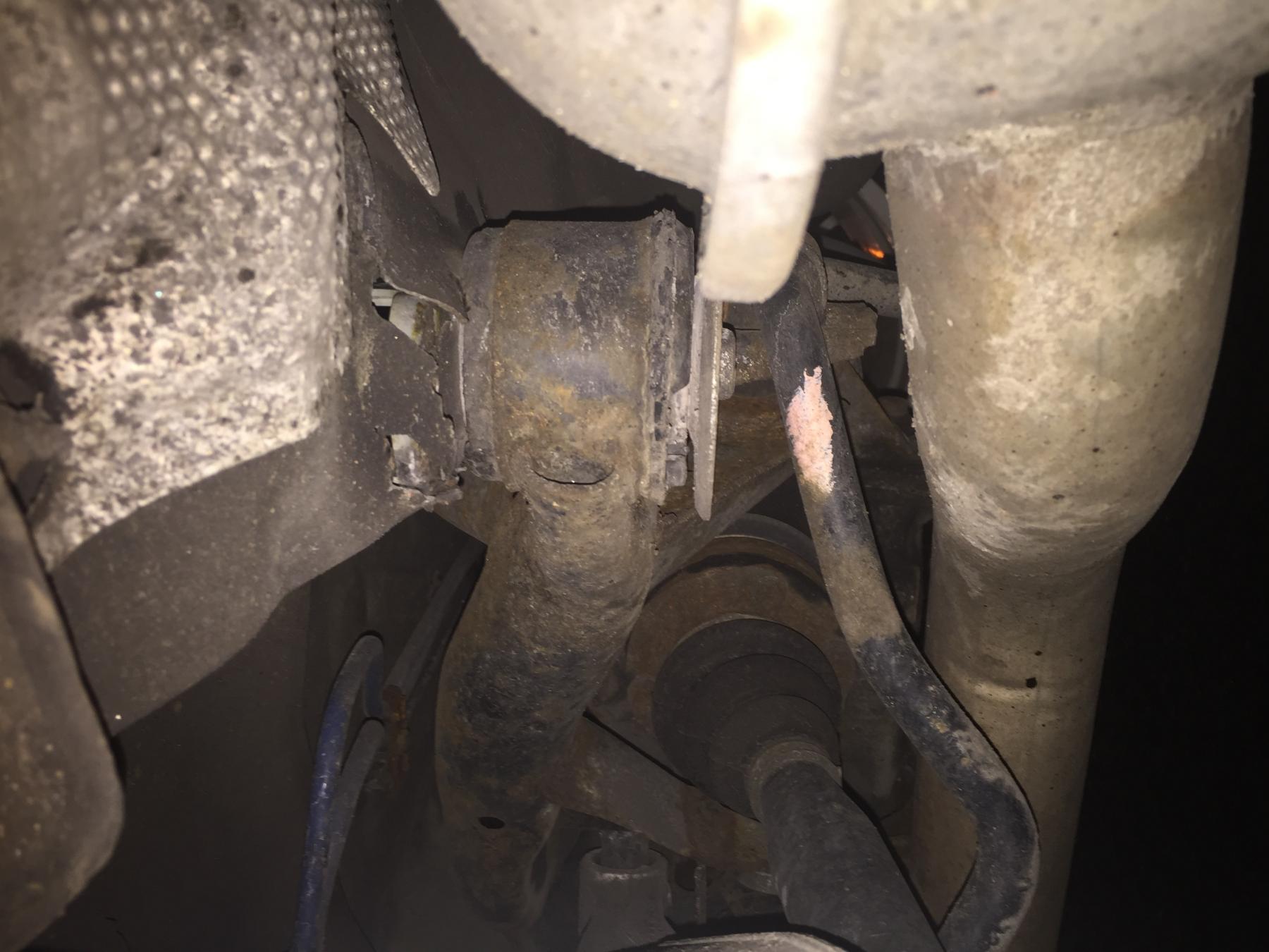

    Доездился :green: завтра поеду к местным мастерам, подскажите как в таких случаях ремонтируют? Вырезают люки в багажнике и обваривают + усиление? Снимать весь мост нужно для такого или нет? А то я не очень уверен в их компетентности конкретно в этом вопросе, нужно сказать как сделать.
  5. Felix
    Есть оригинальный рем. комплект.
  6. iLjuxa
    10 фев 2007
    5,834
    256
    Рига/Пурчик
    ему до дома 600 км ехать еще :gigi:
  7. markovkin
    3,687
    Спакуха, я уже приехал :green:

    едиственный хитрый надежный способ - взять кусок кузова от рестайла, где эта проблема решена. но нафига, если есть заводской ремкомплект

    Раму порвало? не оригинал , ebay bmw e46 subframe и погнал :green:

    3,687
    Что скажут опытные люди? Можно такое брать?
  14. markovkin
    3,687
    Короче заварили то что оторвало, остальные не трогали т.к. трещин нет, будем ждать :green:
