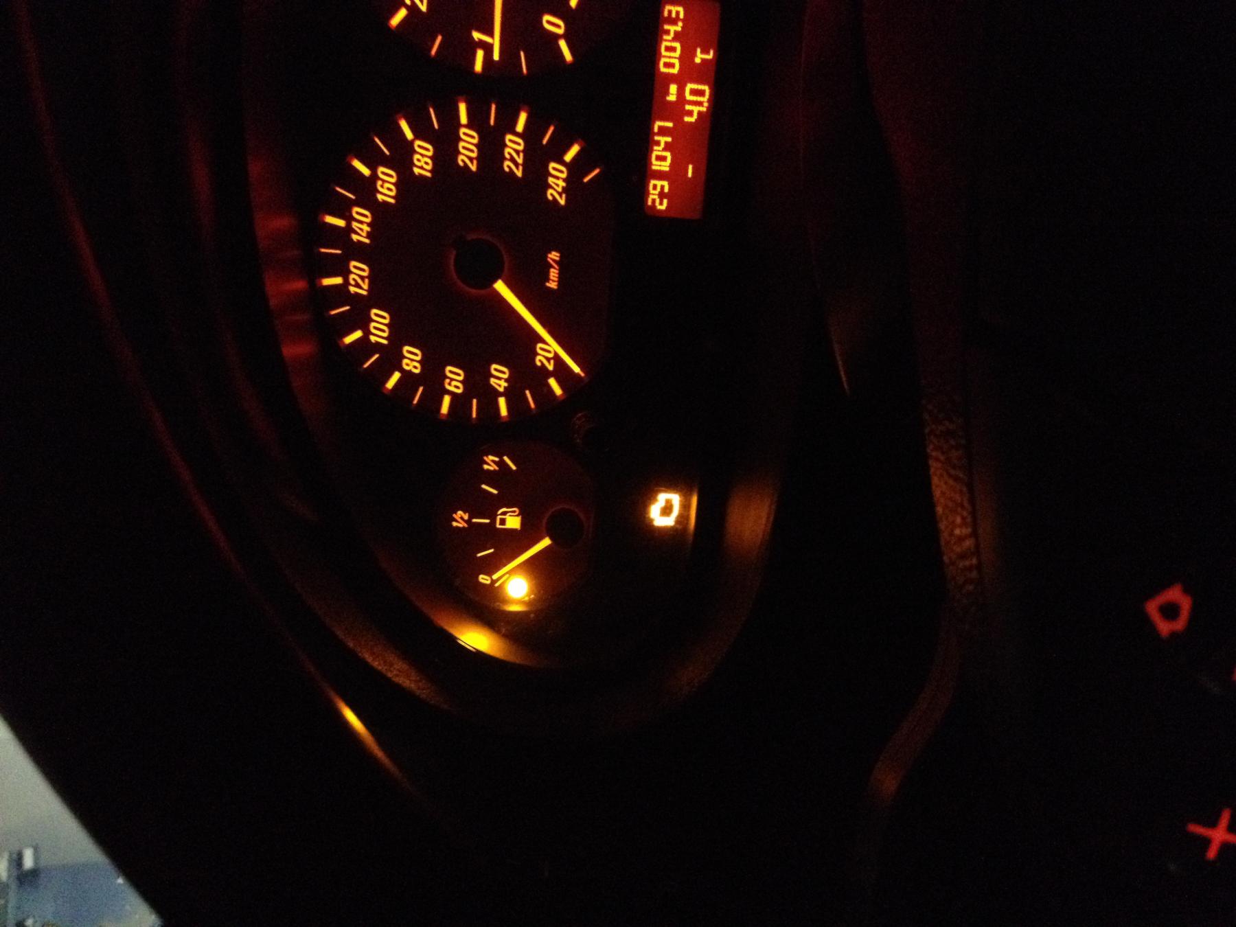

    машинко постояла морозы,не ездил на ней.
    сегодня завилась хух знаетс какого раза.
    выскочила сиа хня.
    едит нормально расход не повысшеный.
    можно скинуть без компа?
  11. markovkin
    3,687
    на е46 нет, либо сама пропадёт, либо через комп, по дешману можешь купить себе блютус обд2 приблуду на ебае за лимонад, ELM327, и скачать бесплатный torque на андроид, и через неё уже посмотреть/скинуть ошибки.
  12. Мишаня
    Мишаня отжиг
    3 мар 2010
    6,884
    289
    Berlin
    замкнуть клемы не?
  13. markovkin
    3,687
    к чему эти сложности :hz: линк

  17. Мишаня
    Мишаня отжиг
    3 мар 2010
    6,884
    289
    Berlin
    всё отлипло само,где то через 200 км.:crazy:
