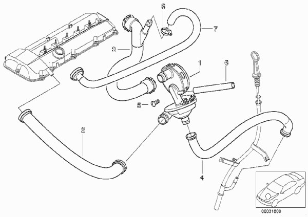

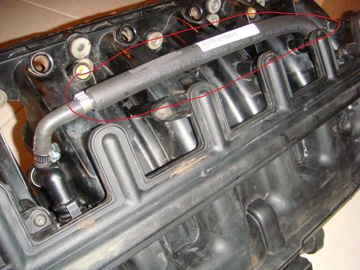

    Други поможите, что это за трубка и как найти номер детали? У меня рассыпалась :( Спасибо!
  12. D3
    Номер 7 трубка вентиляции?
    https://bmwcats.com/bmw3/E46/47618/all/11/11_2194/
  13. markovkin
    3,687
    ну вот вроде похоже, я чёт сомневаюсь, ну хрен с ним закажу эту :green:
  14. D3
    Полистай по каталогу, там еще какие то трубочки были
