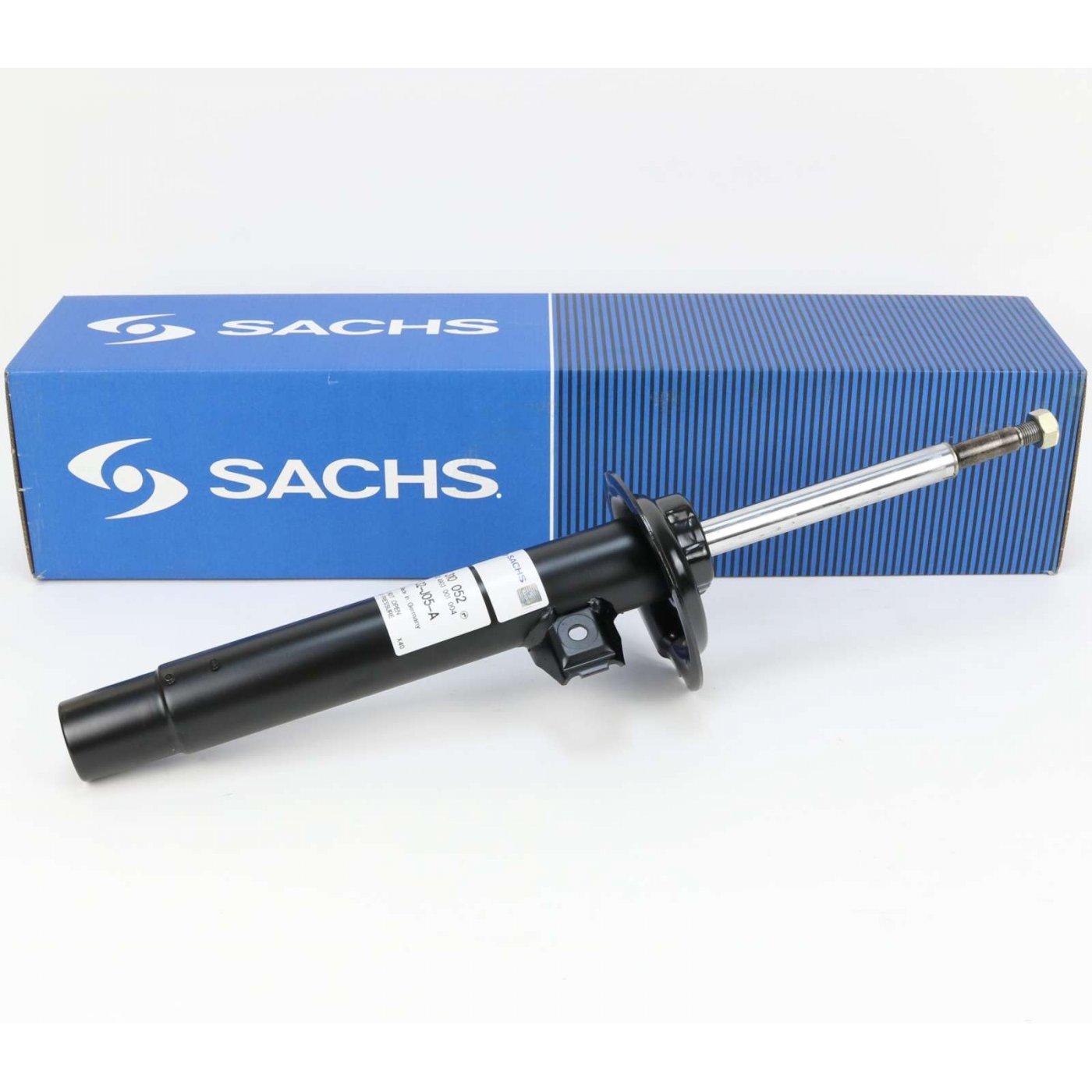

    Не обязательно про е46, но спрошу тут. Время менять аморты, сейчас стоят закс и пружины интракс (ниже чем эибахи на 10-15мм). Слышал кто-то про аморты кони стрит (оранжевые)? Стоят на 25 дешевле чем закс, но я по разным источникам нагуглил что у коней с качеством траблы, много брака. Склоняюсь в сторону закс, но будут ли они норм работать с такими пружинами короткими? Кони вроде покороче будут, а пружины я менять не хочу :( машина м3

    Про SACHS забудь, если это aftermarket. К оригиналу претензий нет, но они и стоят космос.
    KONI - только STR.T, про всё остальное ты уже нагуглил.
    Ещё, как варианты - KAYABA UltraSR и MONROE OESpectrum, если такие предлагаются на M3.
  10. markovkin
    3,687
    Я просто увидел это и передумал. Как я понял такое бывает и с стрит и спорт,.
  11. Muxa
    9,321
    1,815
    Кстати, может в ваших краях ещё есть на складах SACHS с синими (SuperTouring) или красными (Advantage) наклейками. Или их двойники от BOGE (Automatic и Turbo, соответственно). Такие смело можно покупать.

    Понятно, спасибо за совет! Спросил продавца про цвет наклеек :) не хотелось бы просто возится с конями если пришлют брак, отправлять туда сюда не кайф :)
  17. markovkin
    3,687
    Отвелил, сказал что такие как на картинке, значит с синей, возьму их :super: Назрел ещё один вопрос для знатаков. Пассажирская дверь с кнопки на ключе закрывается, но не открывается, когда жмёшь кнопку слышно что туда сюда что-то ездит, но эффекта ноль. Снял обшивку, попытался вынуть замок, но помешали салазки стеклоподъёмника, собрал всё назад и проверил ибо не хотел оставлять всё разобранным. В итоге он поработал 3-4 открывания и снова залип сцуко, закрывает но не открывает :green: Вопроса 2, как вынуть епучий стеклоподъёмник и что делать с замком? Можно пофиксить или просто купить другой?
