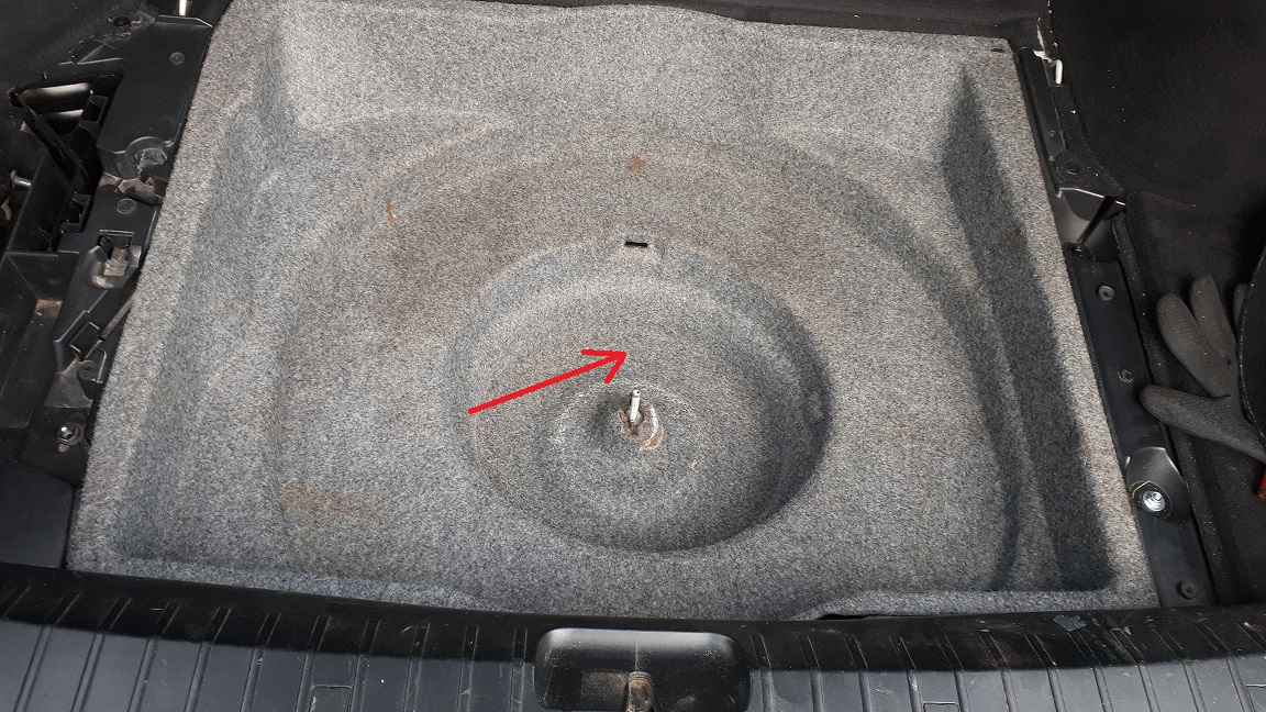

  9. Silmar
    Silmar Member
    2 май 2014
    296
    Нид хелп!
    Кто знает почему может скапливаться вода в багажнике под крышкой вот в этом месте? (см. фото). 320д универсал, 2003. 20180729_184309 paint.jpg

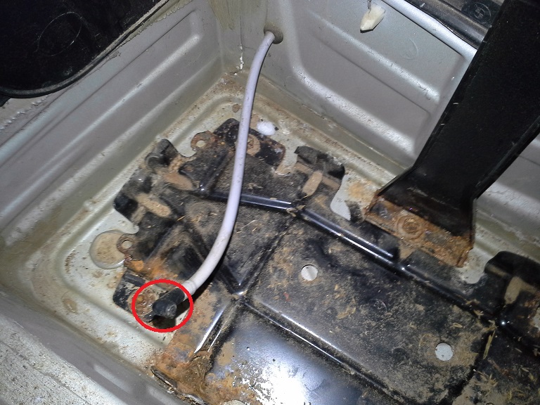

  10. Silmar
    Silmar Member
    2 май 2014
    296
    и ещё заодно =)), когда снимал акум. в багажнике, возник вопрос что это такое и для чего? 20180118_214817 paint.jpg
  11. Paparazzy
    45,413
    2,477
    Вариантов куча. Например фонарь протекает. Заедь на мойку, пусть кто-то поливает, а ты наблюдай))
    Вентиляция аккумулятора.
  12. Silmar
    Silmar Member
    2 май 2014
    296
    Спасибо за ответы =) насчёт фонаря, не понимаю как через него туда может попадать вода, всё вокруг сухо :hz:
  13. Nikitagreat
    Жарко же, потеет малышка
  14. Paparazzy
    45,413
    2,477
    Например плохо прикручен. Например уплотнитель не держит.
    А вообще вариантов много.
  15. Алтурик
    Можно заехать на мойку на циркуле, и когда лента поедет прыгнуть в багажник с фонариком и ждать.
  16. Silmar
    Silmar Member
    2 май 2014
    296
    После автом. мойки проверил - сухо.

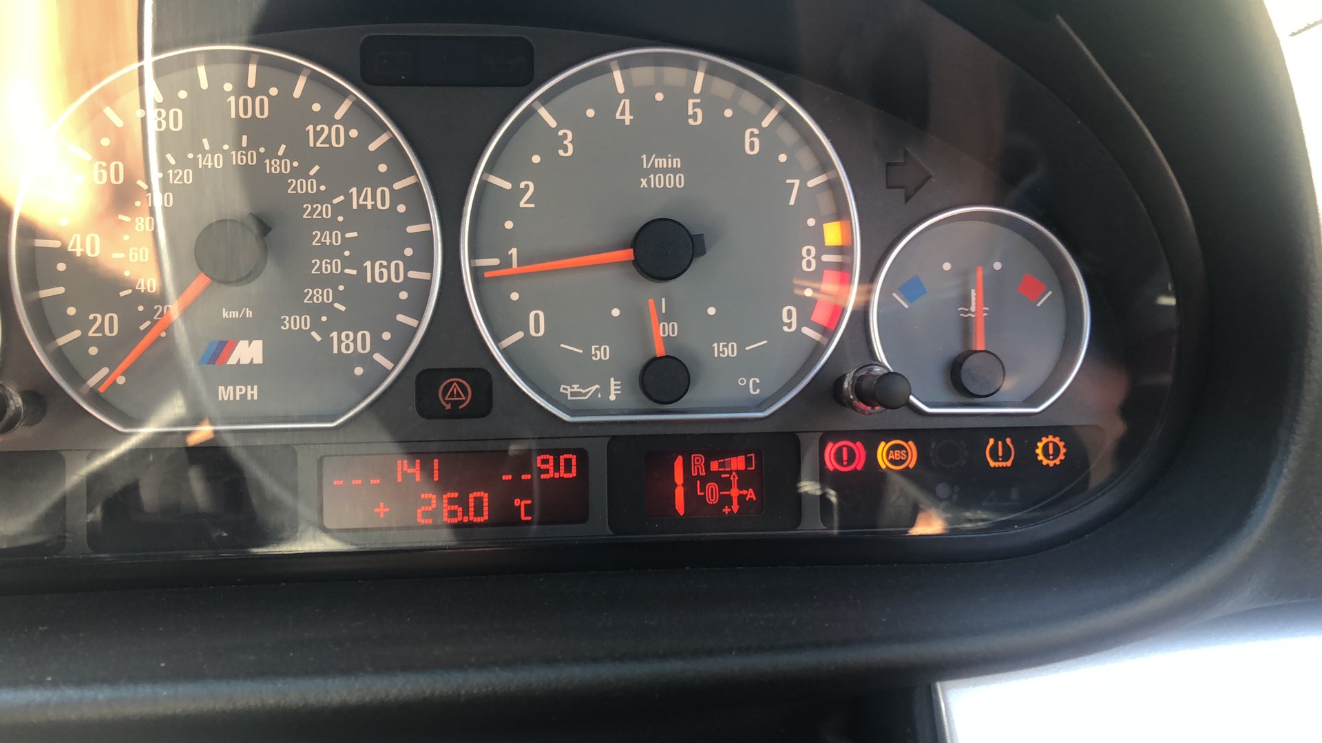

  17. markovkin
    3,687
    Всем привет :gigi: куда смотреть? Ошибок по компу вроде нет
  18. Joe Black
    Joe Black Свой человек
    1 фев 2005
    2,633
    123
    Я бы начал с проверки датчиков ABS, но странно, что ошибок нет.
  19. Уругнек
    4,601
    870
    Может у него его обд сканер не читает блок вдц. Считал бы ошибки нормальным сканером
  20. markovkin
    3,687
    Да я elm327 и торком читал, инпой гляну позже. Там показывает какой датчик косячит? Перед зад хотябы?
