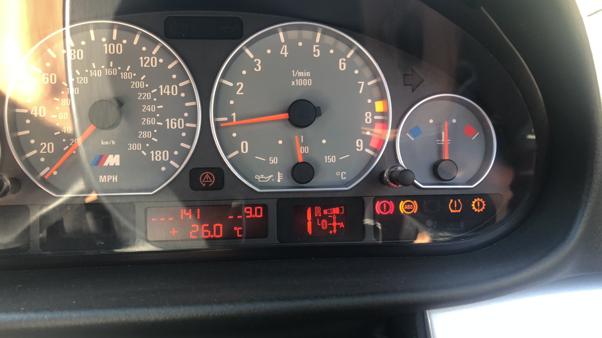

  1. CaHbOK
    6,528
    Инпа тебе всё покажет, и скорости по колёсам в том числе.

    Что за паника, подключи хотя бы инпу и все станет ясно ;)

    Спидометр работает?
    Хотя собственно, подключи диагностику.

    Может масса где-нибудь хреновая, или гена чудит. У тебя же там не только по Абс ошибки, но еще и пробег, и кпп и шины.

    Какая паника, я просто спросил :green: меня тоже смутило что шины и коробка загорелись вдобавок. Спидометр работает. Гену по приборке смотрел, 14.1-14.3.

    Так шины то тоже по АБС датчикам на е46 работают. Коробке видимо тоже скорость всех колёс нужна. Так что всё лоично выглядит. Но точный ответ даст ИНПА.

    Саша, это не пробег глючит, а 9ый тест приборки, 141 - 14,1 вольт в сети. :)

    Ой, как не ловко вышло)) сорян))
