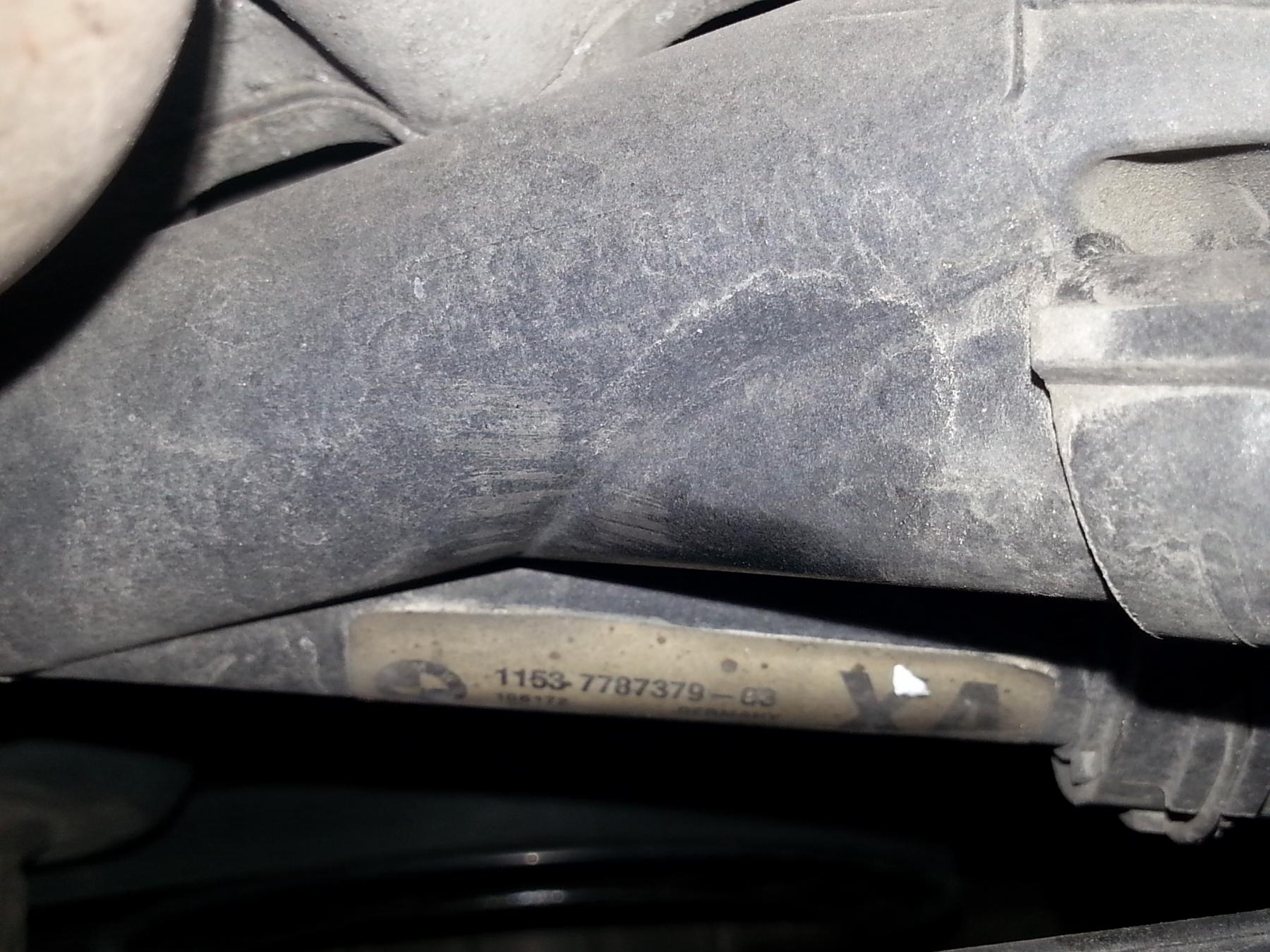

    Ребята такой вопрос..у меня даже в плюсовую температуру машина не нагревается до рабочей температуры..по меню борт компа 65 цельсия. И это при том случаи сто вебаста работает. Решил замарочится с термостатами. Посмотрел по ЕКТ должен быть маленький термостат на ЕГР. Сегодня купил, начал смотреть, а у меня та стоит только патрубок с номером 1153 7787379 03.:so: Вопрс может ли быть эта модель BMW X5, 2005 года рестайл 3,0д, автомат без этого термостата? Получается у меня главный пропускает т.к. при 65 градусов нижний патрубок тоже теплый?Прикладываю фото своего патрубка.

    Уважаемый!
    Ваш патрубок не имеет никакого отношения к тому о чём вы пишите.
    Да может быть так что у вас нет термостата. Бомж версия по русски, с Euro3 системой выхлопных газов.
    Купите основной термостат, и поменяйте его. Не забивайте голову тем, что не относиться к вашему автомобилю. Лучше чипаните мотор, и забудьте про этот АГР.

    Ponjatno..budu menjatj osnovnoj..spasibo
