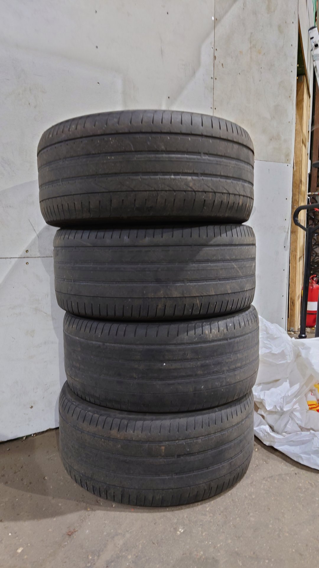

    Пришлось расстаться с летом на фоне такого утра! :gigi:
    ЗЫ: Это норм износ , или я перекачиваю/недокачиваю давление, кто знает?

    Перекачиваешь.

    Чот совсем перекачиваешь.
    Сколькож ты качаешь?

    Ездил на 2.7, а потом оказалось , что они нагреваются и давление увеличивается. Последние месяца 3 исходное давление 2.5 .
    Я подозреваю , что их просто скосили скорости 200+ , всё-таки на 10 000км этим летом я напутешествовал.
    На следующий сезон попропую что-то другое, не Pirelli , и индекс Treadwear 90 больше брать не буду )

    В чо за машина?
    Хз, я на банах много тоже накатываю. На резине это как-то не особо сказывается. Качаю как на стойке написано.
    Они у тебя конечно мягкие, но сожранный центр говорит, что не в них вина. Имхо, мягкая резина стирается в поворотах, края.

    90 это же чуть ни слик, точно такой индекс? У меня была машина с Германии, все 4 колес сьедены равномерно по обеим бокам, на всех 4 колесах. Не знаю, что там немец делал с ними до меня, но я их докатал до конца и все равно центр не сточился, а края прожолжали стератся(чутка держал свердавление). Возможно какой то заводской глюк:so:
