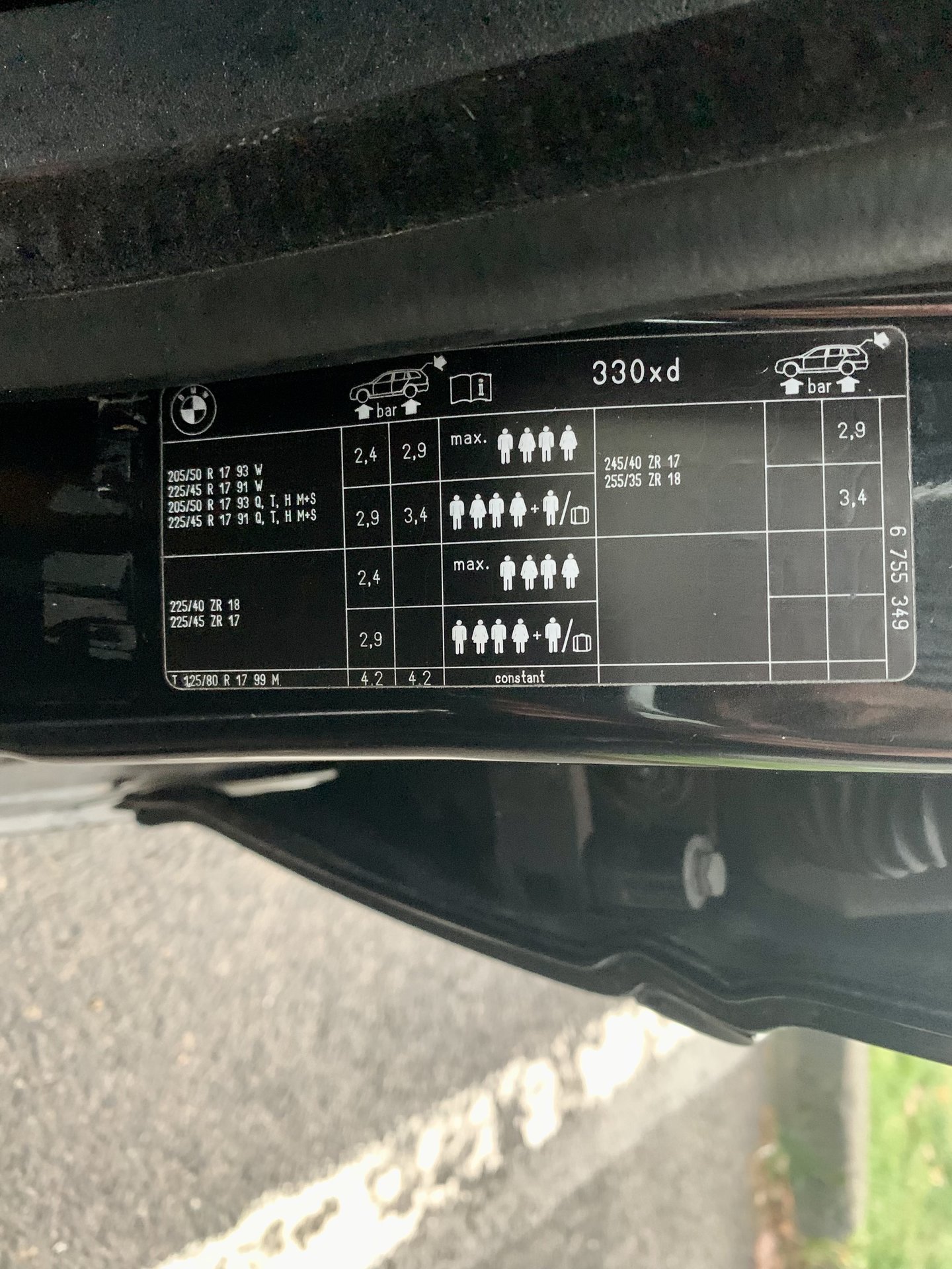

    Кстати, у меня на задних шинах похожий износ. Тоже думал, что перекачиваю. На новой резине стал качать меньше, но эффект остался. Не так сильно выражен, но всё равно заметен.
    Объективно сложно сказать, насколько центральный износ уменьшился со снижением давления, т.к. с начала пандемии летом практически не путешествовал, но всё равно остался.
    Мне кажется, такой износ еще связан с рисунком шины. Если шина с узкими центральными полосками протектора и широкими канавками между ними, то почему-то центр изнашиваются быстрее.
  4. sergio
    4,533
    808
    У тебя полный привод?
  5. DemAn
    12,217
    1,933
    Да, полный. А что?
    Сам не замечал такого?
  6. sergio
    4,533
    808
    Нет. Странно, xDrive очень равномерно изнашивает перед и зад (зад чуть-чуть больше) при обычной эксплуатации...
  7. DemAn
    12,217
    1,933
    Ну вот у меня зимняя разномерно снашивается. Лето с обычным протектором раньше тоже было равномерно. А когда перешёл на лето с таким рисунком как говорил, стала стираться задняя серединка. Сейчас качаю 2.2-2.25, раньше - больше.
  8. sergio
    4,533
    808
    А на наклейке сколько написано?
  9. DemAn
    12,217
    1,933
    Сильно больше. 2.7 по-моему.
  10. sergio
    4,533
    808
    Это, наверное, при полной загрузке?
  11. DemAn
    12,217
    1,933
    При полной еще больше.
    Пойду на улицу - сфоткаю. Давно не качал по таблице, поэтому не помню точные значения. Но, там какие-то дикие числа :)
  12. DemAn
    12,217
    1,933
