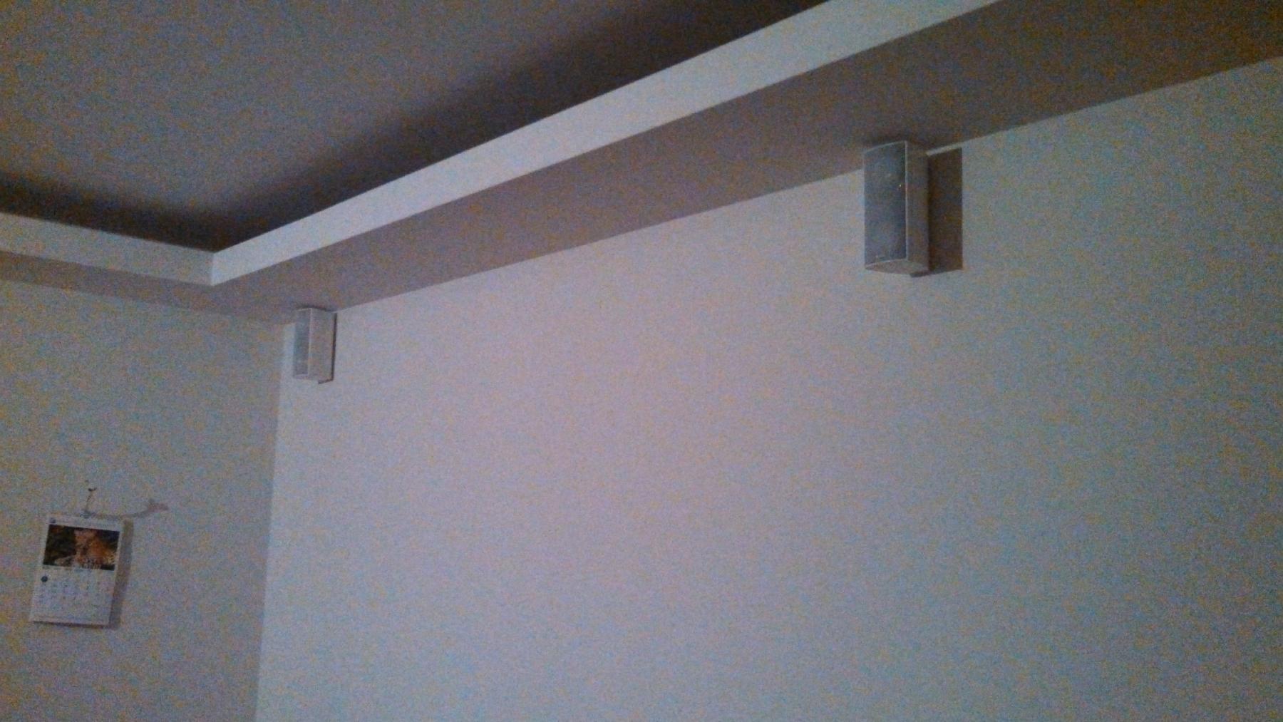

    Раз уж тема зашла про кинозалы - подскажите.
    Вывел акустические провода во время ремонта под потолок, не почитав литературы как это делать правильно. У меня 5+1, только центральный динамик получается под телеком на уровне ушей когда сидишь. Ресивер подключил (но не настраивал), а телека пока еще нет.
    Вопрос - насколько критично скажется косяк что динамики под потолоком? Если у ресивера в комплекте микрофон, значит ли это что во время настройки эти косяки установки компенсируются задержками звука и уровнем громкости? В другой комнате у меня стоит кинозал попроще, там динамики на уровне ушей стоят на полу на длинных подставках, так там я отчетливо слышу как задние динамики добавляют эффектов, а в случае с динамиками под потолком мне кажется что я задние динамики вообще не услышу :( Я читал что сейчас многие ресиверы имеют возможности настройки звука если динамики вообще стоят в ряд, но что-то ссыкотно - как бы стены штробить не пришлось.
  5. NEC
    Твитеры и середина должны играть на уровне ушей.
    Как будет у тебя никто не знает.

    Я не понял какие динамики под потолком, центр, фронты, бэк?
  7. NEC
    Я так понял фронта + тыл.
    а центр на уровне слушателя, бред конечно полнейший получается в плане звука...

    Тыл помоему для кинохи можно было бы и захерачить под потолок, особенно если там две коробочки размером с айфон, но фронты точно никак
  9. NEC
    Каша получится в любом случае, таакшта можно не переживать и смело вешать колонки "по красоте".

    Да, фронт (левый, правый) динамики под потолком (2.5 метра), центральный пока не установлен но будет между тв полкой и телеком (это где то 50-70 см от пола), саб спереди на полу, тыл (левый правый) по углам под потолком (2.5метра).
    Динамики Canton Movie 260

    по феншую, надо на уровне ушей.

    Для кино будет нормально. Но для музыки и в целом для звуковой сцены это сущий ужас. Маленькое расстояние от потолка тоже даст о себе знать т.к звук будет отражаться от потолка и вместе с бетонным/регипсовым эффектом заливаться в уши сердобольному слушателю :gigi:
    Для правильного тонального баланса высокие частоты придется задирать, что сильно повлияет на чистоту звука. В таком положении колонки нужно как минимум наклонить и направить на слушателя.

    А нафига тогда ямахе калибровочный микрофон?
    Забыл дописать. Ресивер ямаха 475

    Микрофон нужен для выставления задержек и правильной настройки левых и правых балансов, а так же звукового уровня, чтобы избавить тебя от смещения центра.
