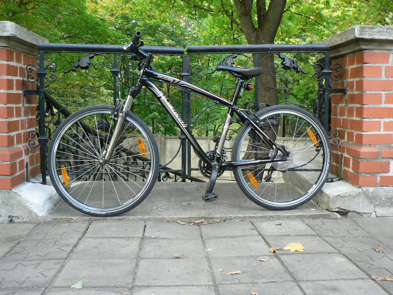

    Вот.На этот же ляс можно поставить дисковые тормоза?
  2. DemAn
    12,223
    1,935
    Судя по спицовке переднего колеса - нет.
  3. Уругнек
    4,597
    869

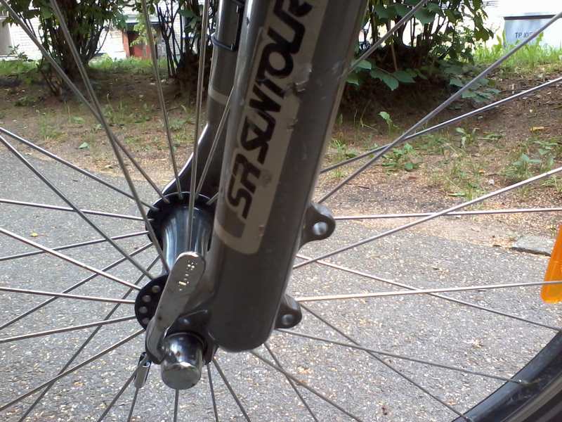

    Посмотри на втулки со стороны где на вилке и раме есть уши с 2 дырками под крепления тормозных суппортов. Если на эти колеса можно прикрутить роторы, то на втулке с левой стороны должно быть 6 дырок под крепления. Если дырок нет - то надо менять втулки на дисковые. Есть еще специальные адаптеры которые превращают обычные втулки в дисковые, но они стоят денег, да и не понятно насчет совместимости.
    Вот картинка чтобы понять как выглядит крепление для ротора:
    Мне кажется, проще оставить эту затею с дисковыми тормозами. Уж много она тянет за собой модернизаций и по сути не оправдывающих затрат.

    На вилке есть а вот на втулках нет.Тогда мне и втулки и спицы надо будет менять,да?
