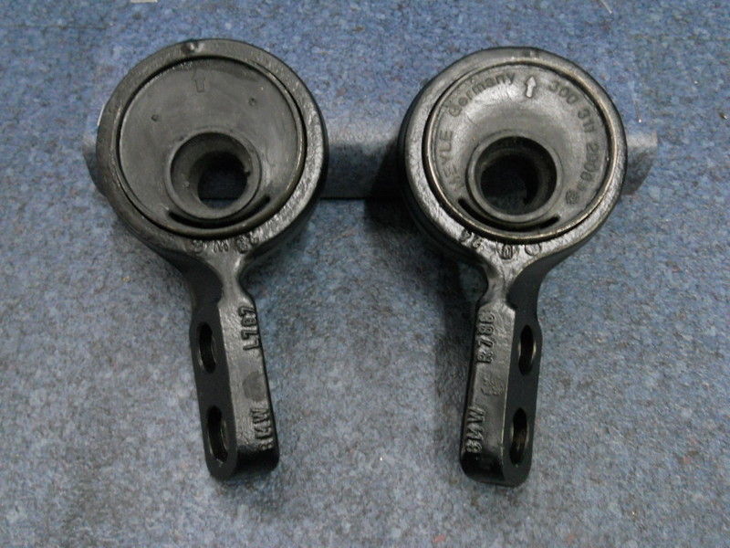

    Кто скажет, правильно ли установлены салентблоки в кронштейны передних рычагов?

    Про задние имел ввиду, м3 сайлентблоки установлены правельно.

    салент на кронштейне R788 установлен фейсом в верх а надо что бы он был вниз!И эти кронштейны продают на ebey de за 70 э гггг

    Вроде без разници какой стороной, там нет нечего сверхистественного в сайленте

    У салента со стороны маркировке (лицевой стороны) вход для рычага , фаска гладкая а на выходе видны остатки от отлива.Как бы отлив говорит сам за себя его направление..Важно это или нет хз.

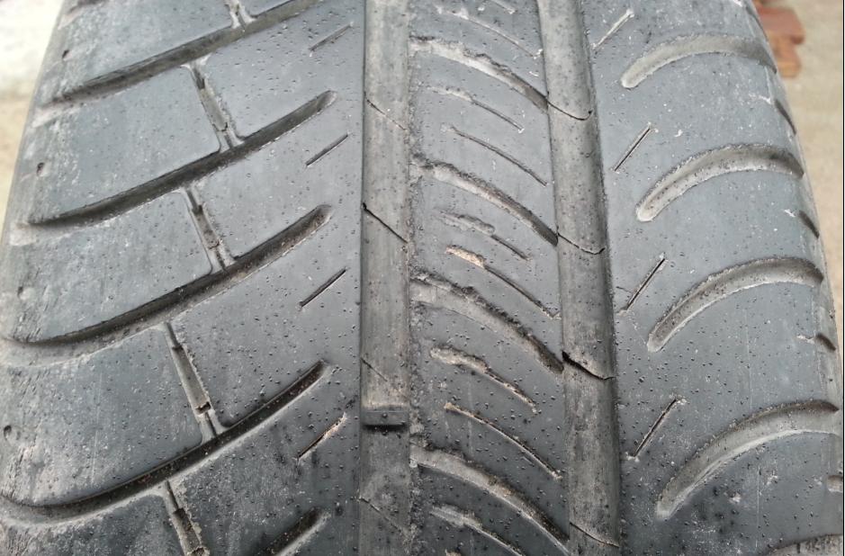

    у меня на е36 горе мастер, наоборт установил эти саиленты, правда обыкновенные, внутренние дорожки передних покрышек до корда сожрало за 2ооокм, :green:

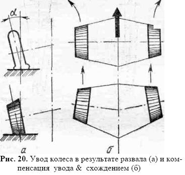

    Отрицательный развал для передних колес хорошо,но для плавности прямолинейного хода машины считается,что его надо компенсировать отрицательным схождением.Но с учетом кинетики и зазоров в соединительных шарнирах передней подвески,учитывая эти особенности при движении машины вперед передние колеса всегда наравят разъехаться в разные стороны и как бы логика подсказывает что схождение передних колес должно всегда делаться положительным.Рассмотрим это положение детально.
    На рисунке наглядно показано деформация шины в пятне контакта с дорогой разваленного колеса которое можно представить в виде его конуса у основания.
    Но я всё же думаю что базовая настройка схождения передних колес всегда должна быть с чуть положительным значением и уже от неё исходить - +
    Но если на машине стоят слики hard которые трудно прогреть то приходится жертвовать геометрией передних колес в угоду благоприятному температурному режиму шины.
    Что касается развала передних колес,то считается,что в поворотах при сжатой подвеске он должен уложиться в - 0,5 градусов.Вот только весь вопрос где бы взять такую компьютерную программу для расчетов подвески в динамике с учетом характеристики гоночного кольца.
