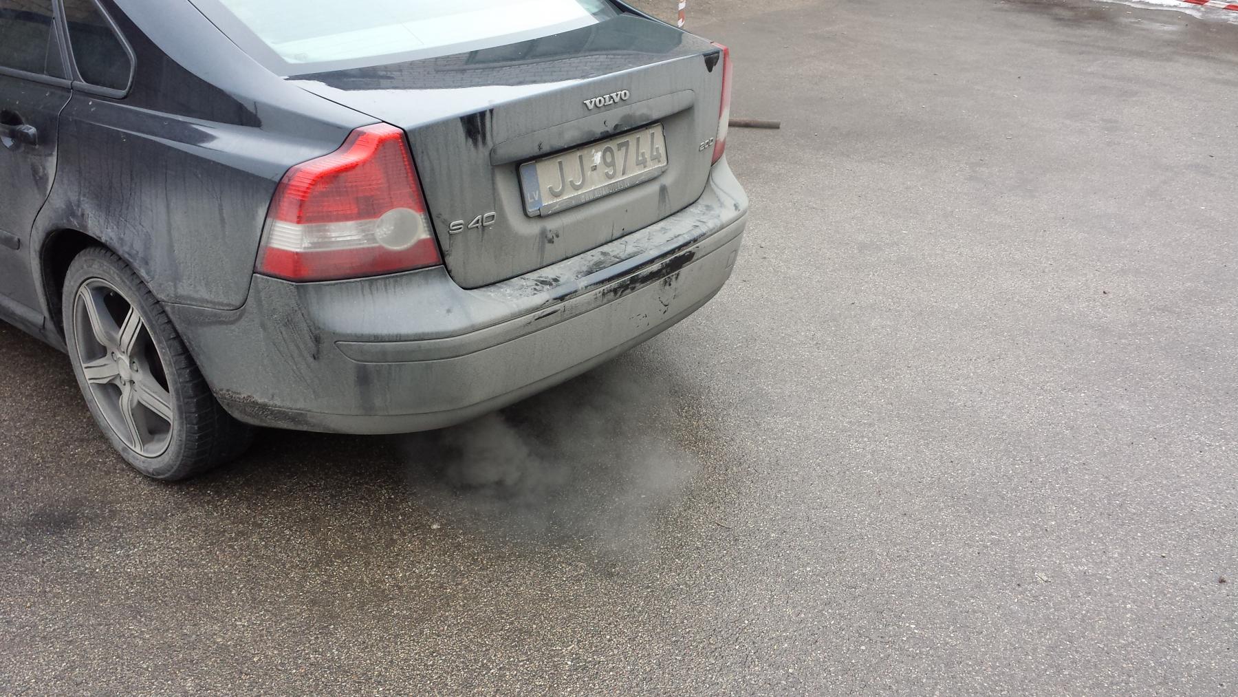

    Всем привет . Еще раз столкнулся с плохой соляркой . Заправился на Статоил , на краста возле молса . Проехал километров 5 и поставил машину . На следующее утро завелась с таким дымом и обороты больше 1,5 - 2,0 не поднимает , дымит 20140213_121202.jpg
    Проверил форсунки в дизель центре и насос после того как была найдена вода в топливном фильтре . Была прочищена топливная система , промыта рейка и бак . Все поехало , остерегайтесь плохой солярки .
