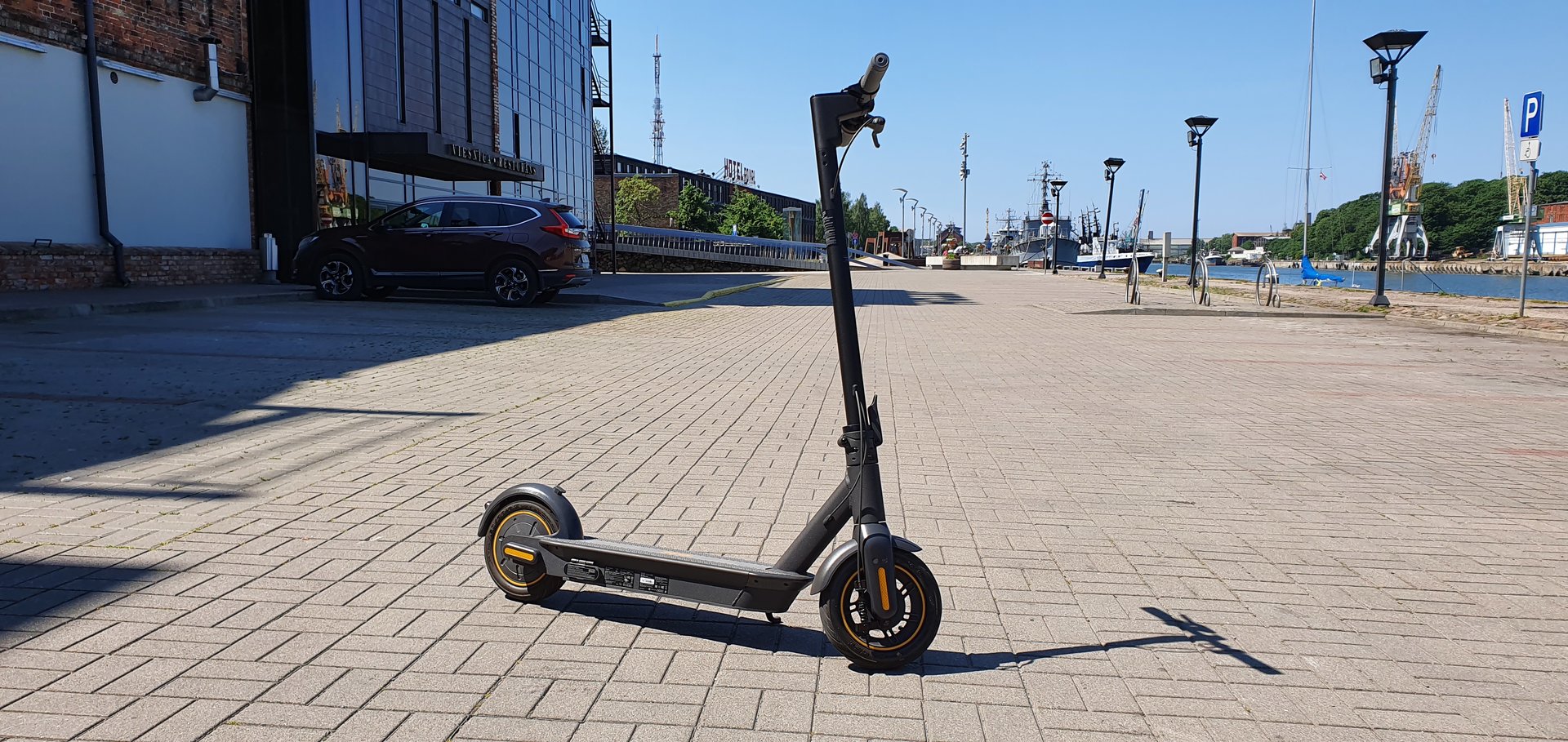

    Segway - производитель. Nineboat - модельный ряд. G30MAX - модэль.
    Себе такой-же взял 800 евро стоил. поменял регион 30км/ч в спорт режиме и 26км/ч в драйв режиме. Аппарат огонь. Запчасти на каждом углу валяются :gigi:

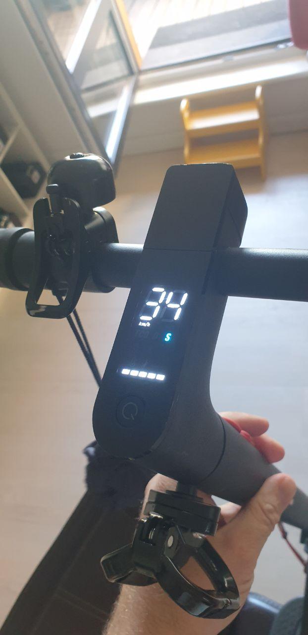

  13. Dogmar
    Dogmar Administrator
    13 мар 2008
    3,844
    248
    проверил максималку на стуле, результат на фото
