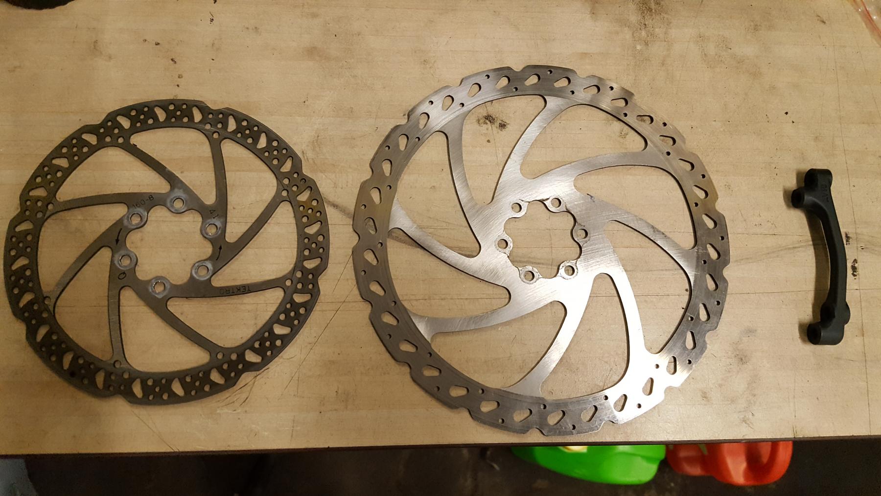

    200мм купил?
    Не ставь, реально фигня будет.

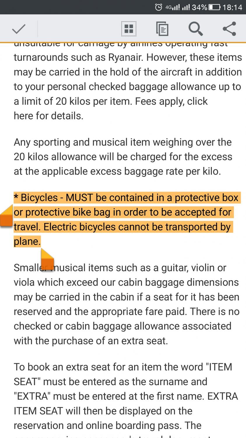

    Вопрос по теме. Кто-нибудь перевозил велосипед на самолете? В faq у 'Ryanair' написано что нужно специальную коробку либо спец сумку для велика.
    Насколько это принципиально?
    Есть возможность снять колеса, руль и педали, закрепить их стяжками к раме и все перемотать транспортировочной пленкой? Или не примут?

    помоему все что дают большие диски - это больше плечо торможения. грубо тормоза станут мощнее на 20%.
    минусы больших дисков - чуть тяжелее и легче погнуть если навернешся.
    так чтобы начало прям срывать от "дотронулся" нибуит такого.

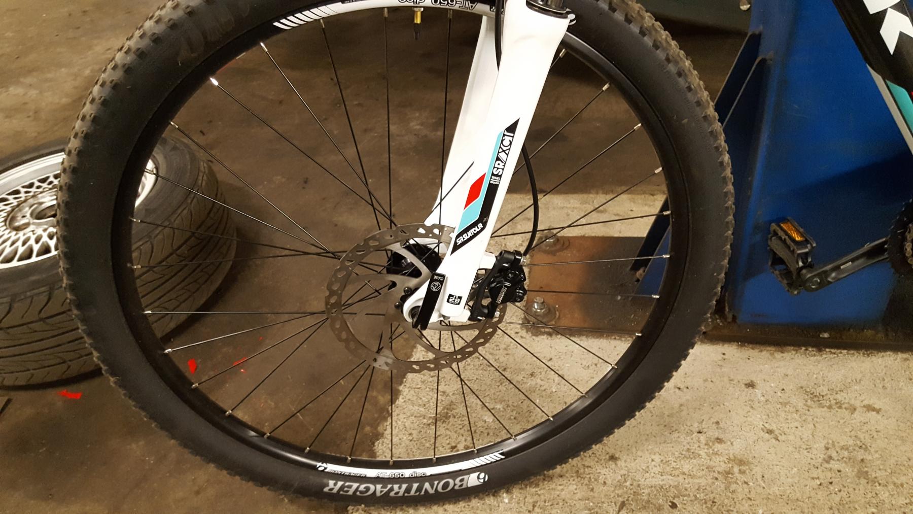

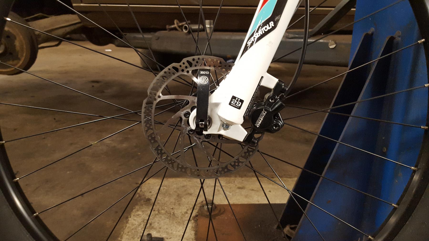

    С 25км тормажу толко передом, через руль не улетаю, клюет отличнл! Короче я счастлив :lol:

    Вот зачем писать о том, в чём не понимаешь? :doh:
    Избыточно большие диски:
    1. Блокируют колёса, особенно на мягком грунте. Да, от "дотронулся", колесо не сорвёт, но когда нужно затормозить, то люди обычно не просто "дотрагиваются", а жмут на тормоз.
    2. Чирят об колодки, особенно в поворотах и на ямах. Реально бесит, да и на накат влияет не очень хорошо. :ivf:
    3. При резком и жёстком торможении скручивают вилку, в особо запущенных случаях могут вообще её сломать. Не зря в инструкциях к приличным вилкам пишется максимально допустимый размер тормозного диска.
    Тормозят они в теории лучше, но в Риге и её окрестностях ты просто не сможешь реализовать разницу в потенциалах. Это как альпинистская экипировка.. Она, конечно, лучше защищает от дождя и ветра, но в городе не очень уместна.:ivf:
    Но, конечно же, лучше верить в заговор производителей тормозов для велосипедов, которые зачем-то прячут настоящие тормоза. И в заговор производителей вилок, которые пишут допустимые размеры тормозных дисков.:lol:

    Это 180, или 200? По виду больше на 180 похоже.

    203:super:

    Ну, главное чтоб самому нравилось. :)

    давно как то брали с собой. Болтиком помоему. Не надо было коробку, ттупо педали перекрутить, обмотать и тд. Но это было давно, может поменялись правила. Некоторые авиоперевозчики к коляскам приняли правило, если нету сумки, то в случае дефекта , они не возмещают ремонт/замену.

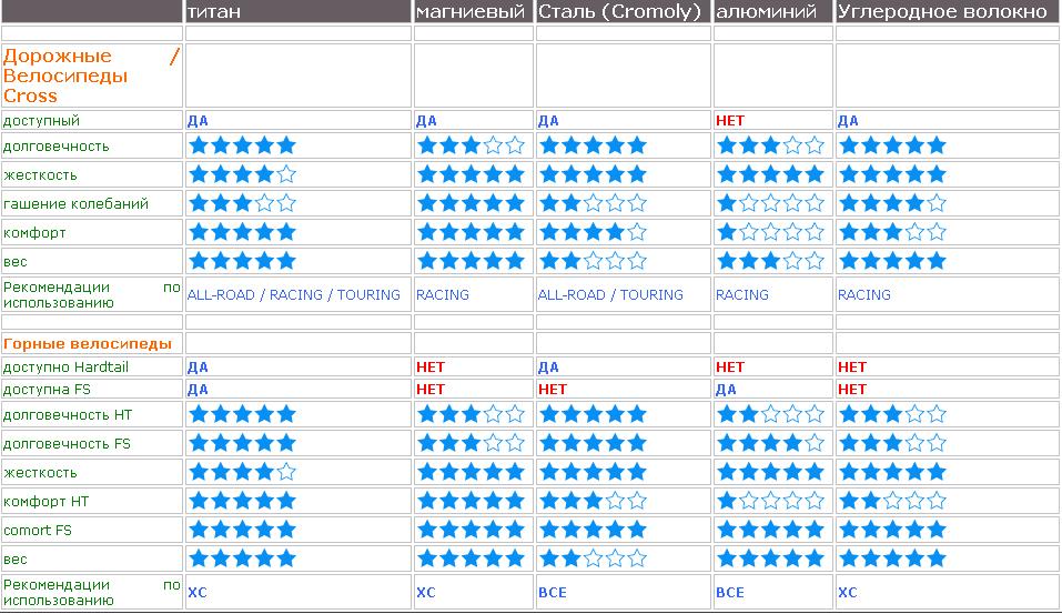

    Задорный, какого года эта таблица? Похоже, года 92-го...
    Если поискать подольше, можно найти что-то подобное относительно сравнения лука и огнестрела, или лошади и двс. :lol:

    Звонил в Каунас (вылет оттуда) там операторши говорят, как по шаблону. Типа только коробка или спецсумка.
    Знакомые говорят что можно смело разобрать и перемотать. Только вот примут ли на багаже.. :hz:
