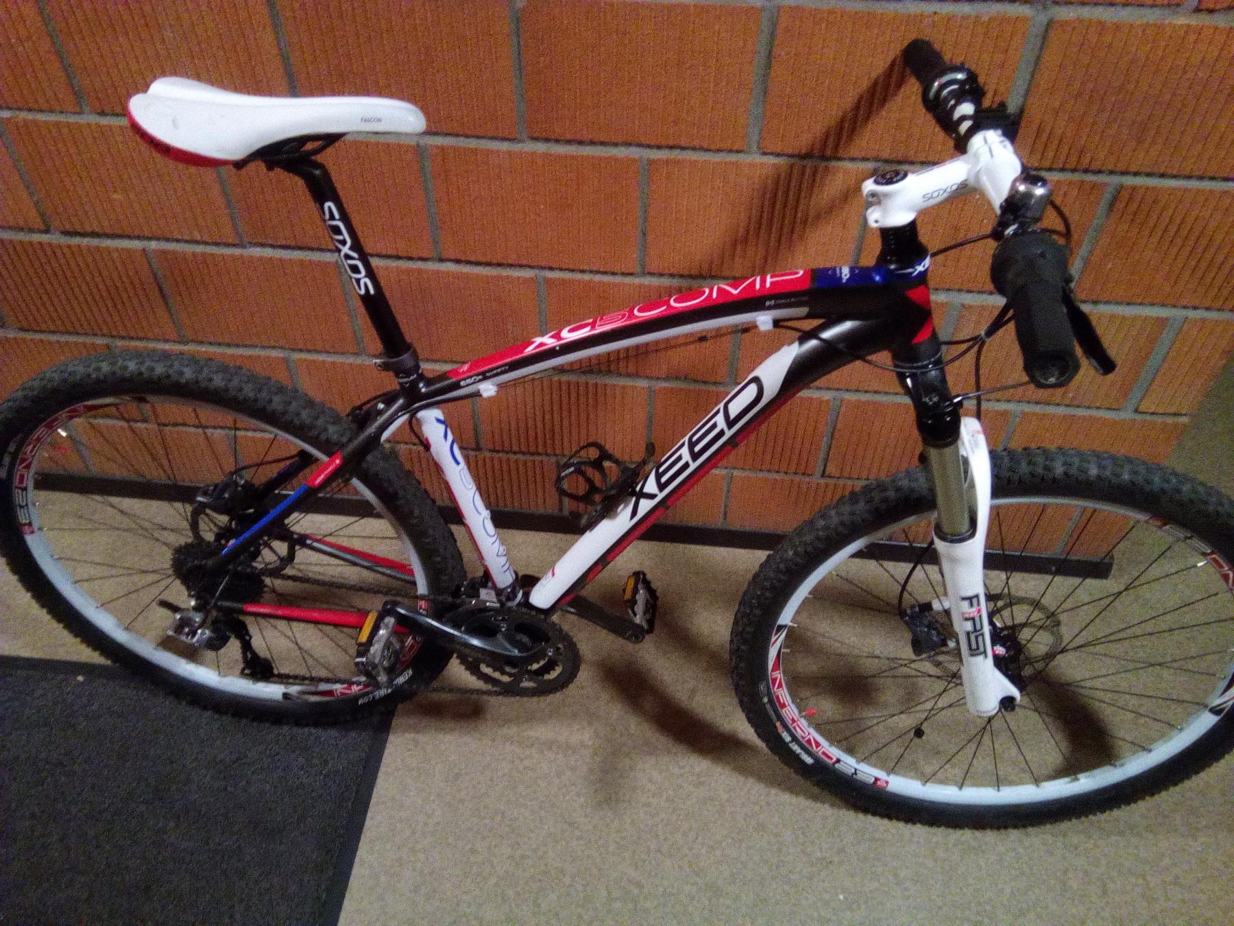

    Знакомый хочет продать велик, покупал два года назад за штуку триста, посему нужна помощь специалистов с ценой на продажу
    27 скоростей, 11.7 кг вес, 18,5" рама, колёса 27,5", тормоза avid eliksir 3
  4. Уругнек
    4,602
    870
    Распиши по компонентам.
  5. AxiLe
    9,245
    1,433
    Ну за пол цены пробуй продать, не зависимо от компонентов Ждать нового владельца будешь долго.
  6. asyoo
    asyoo говорить чтобы говорить
    6 окт 2008
    2,256
    196
    взрывали патроны
    вилка: RST FIRST RLO
    скорости: SRAM X.9 27
    педали: SHIMANO DEORE 44/32/22
    тормоза: SRAM ELIXIR 3 гидравлика
    колеса: 27,5" SUNRINGLE INFERNO
    резина: KENDA SLANT 27,5X2,1
    вес: 11,7кг
    ок, спасибо
