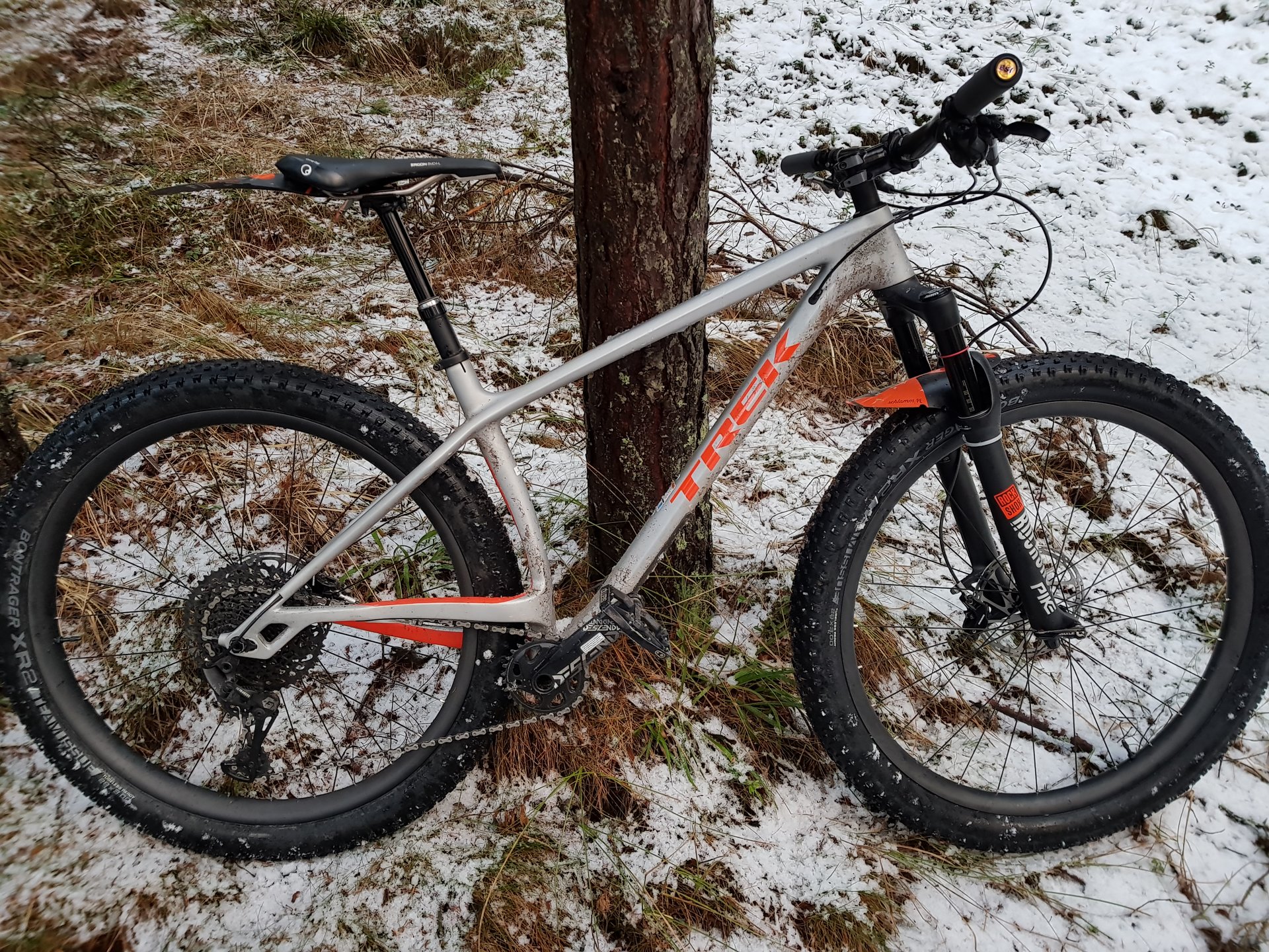

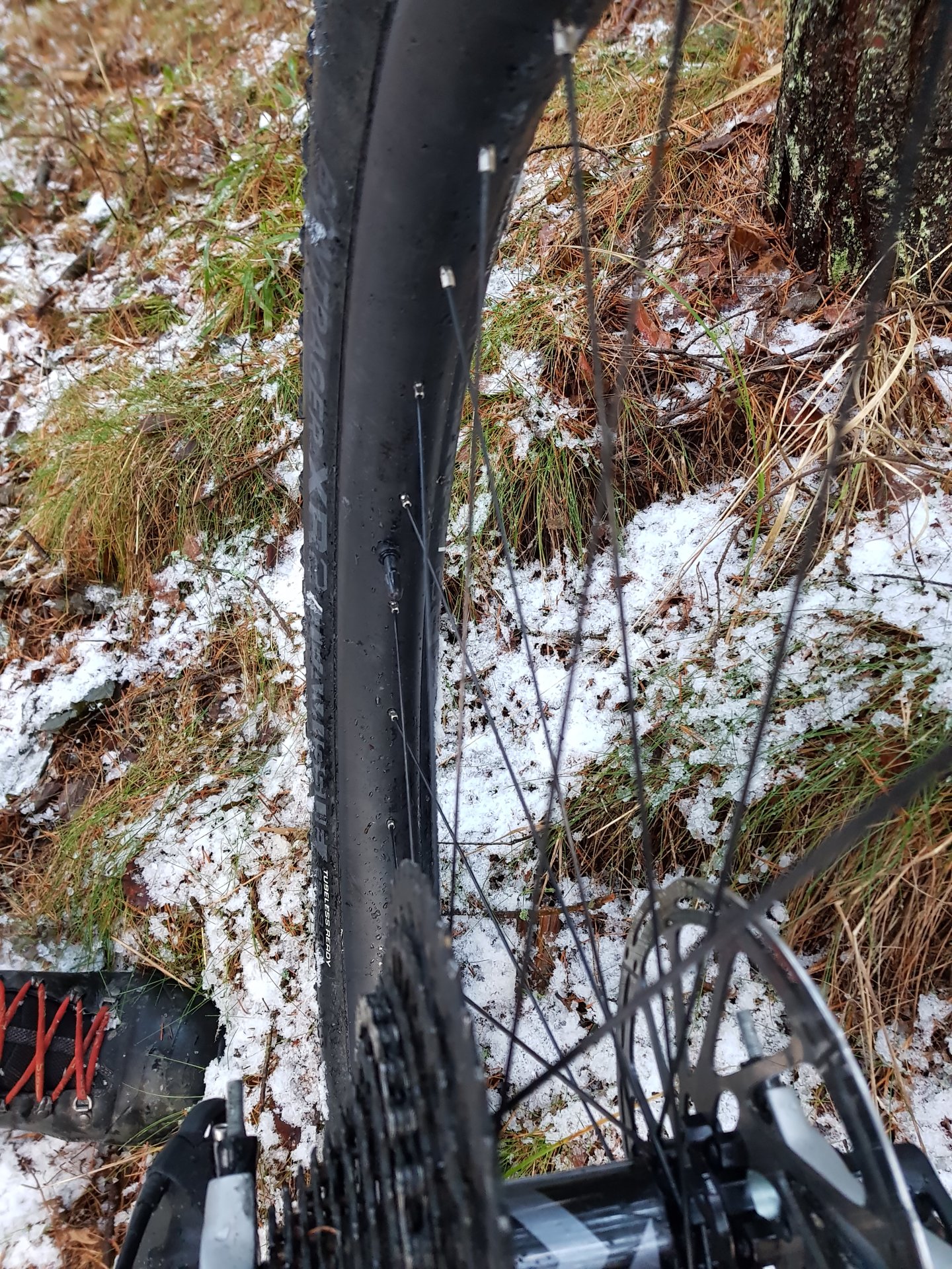

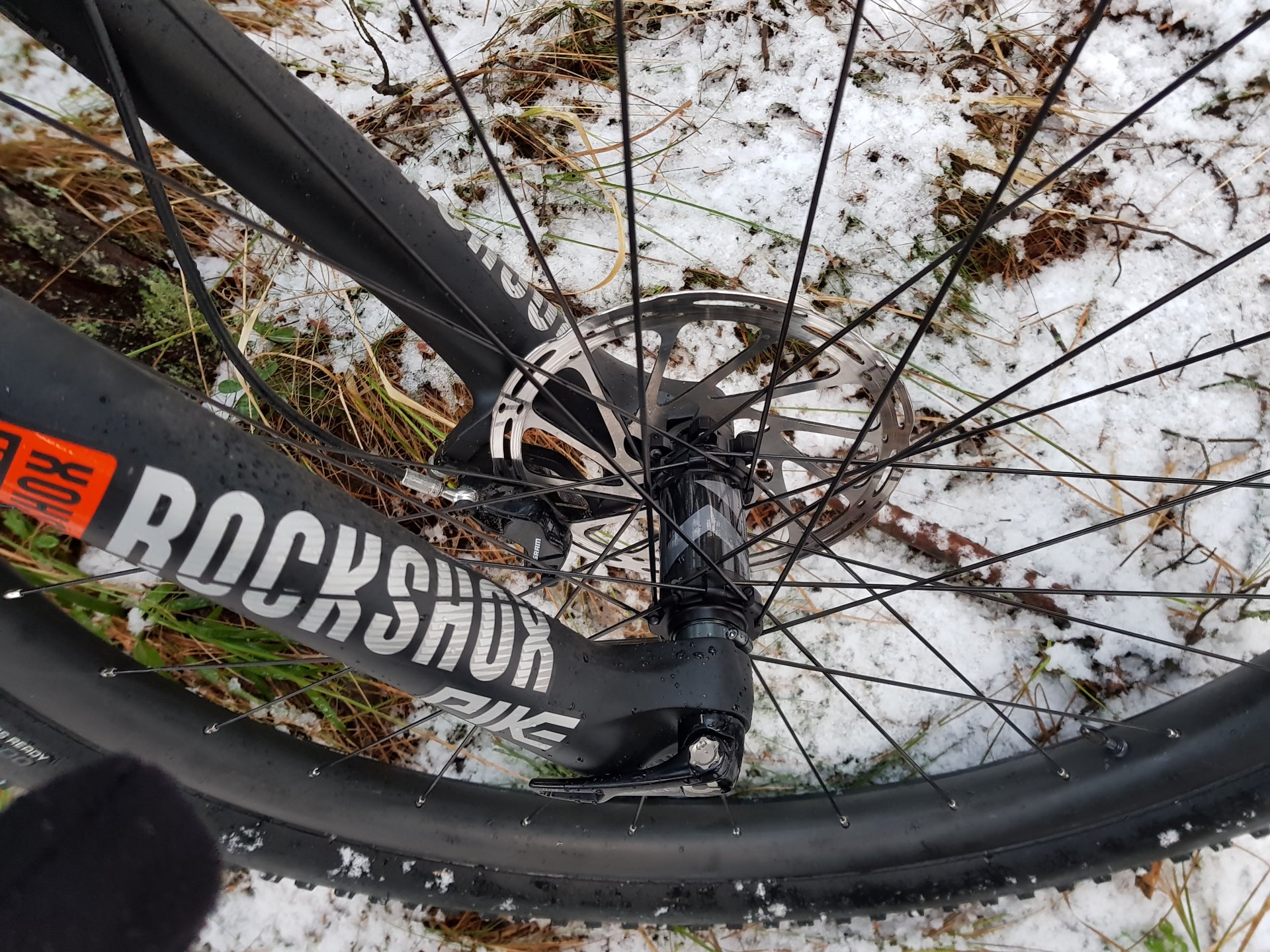

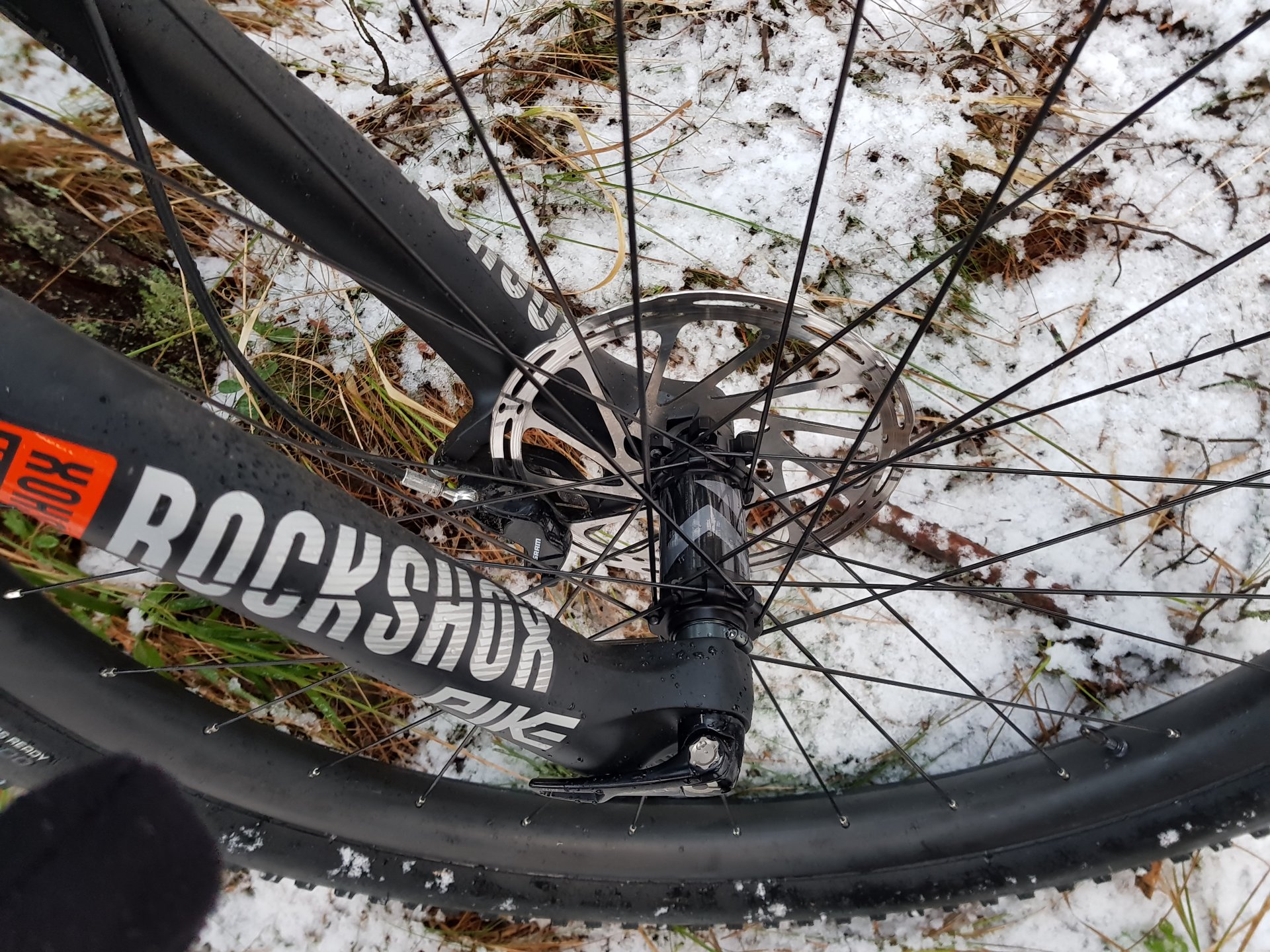

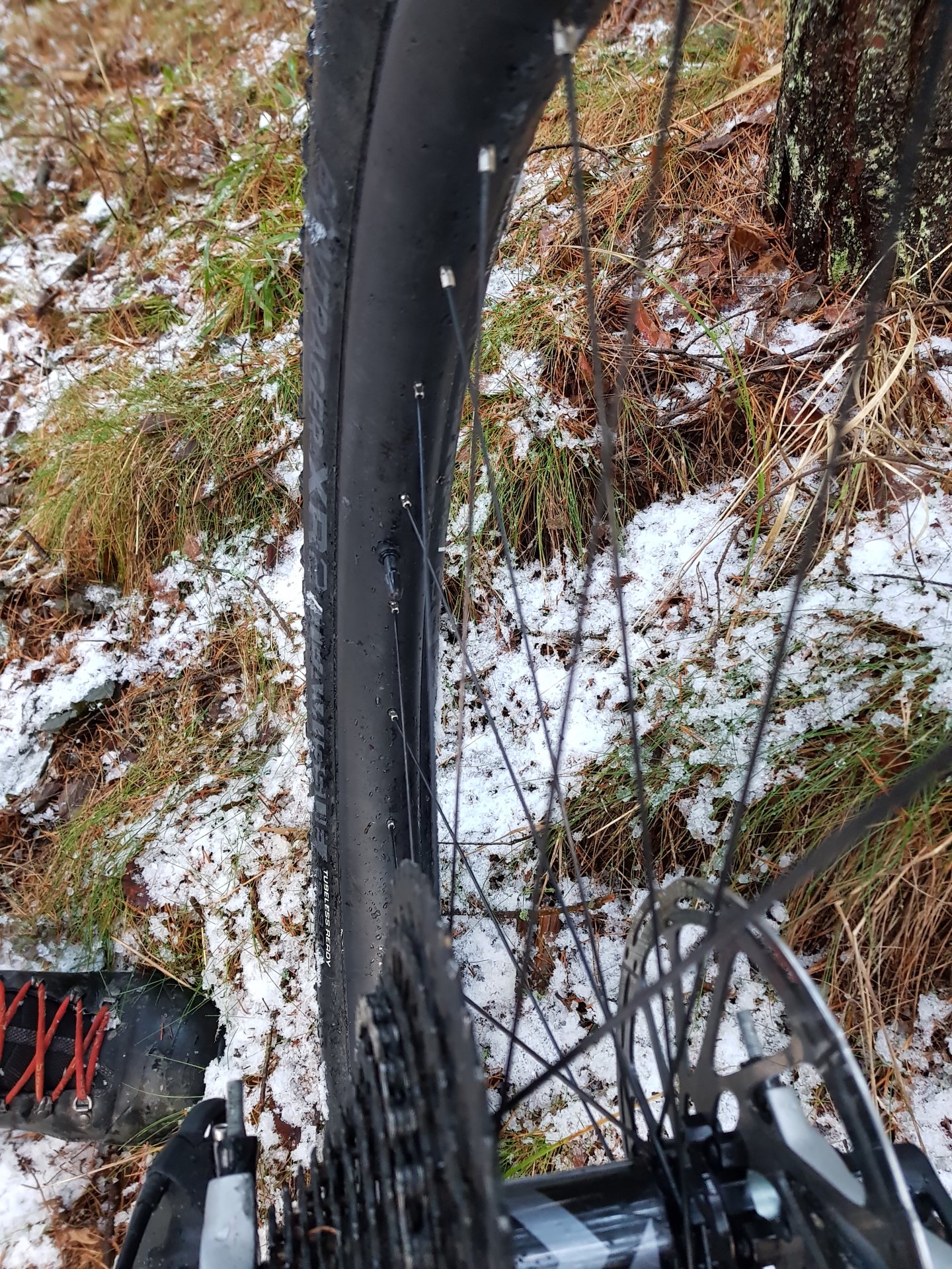

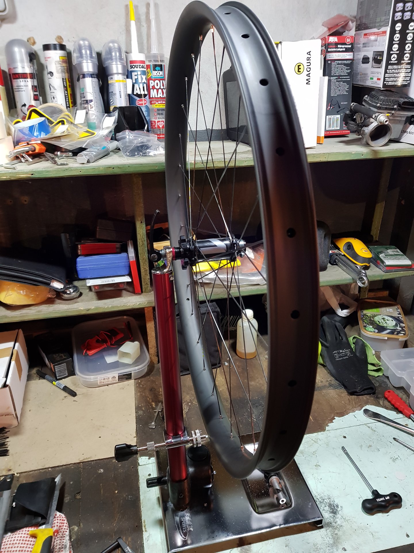

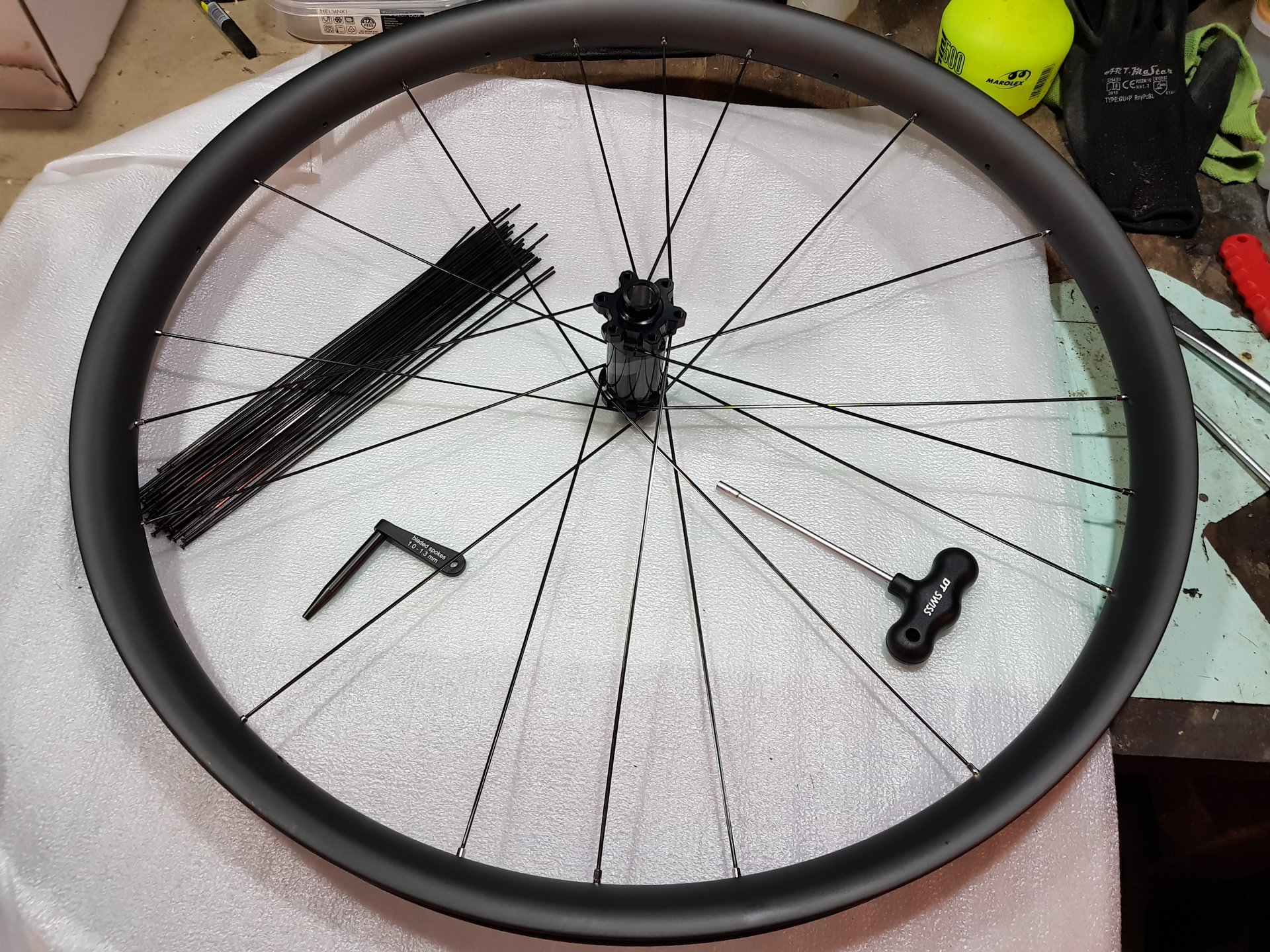

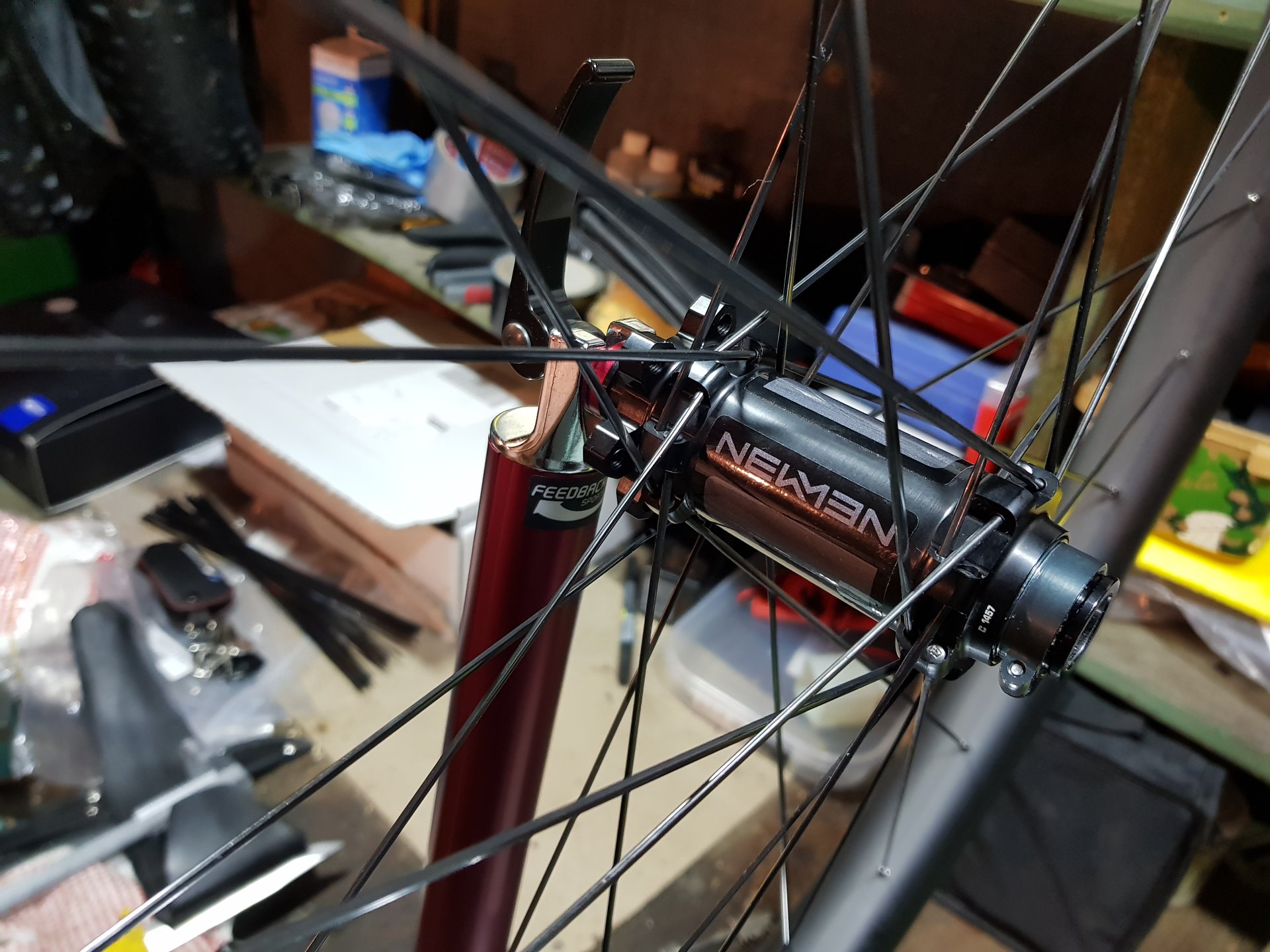

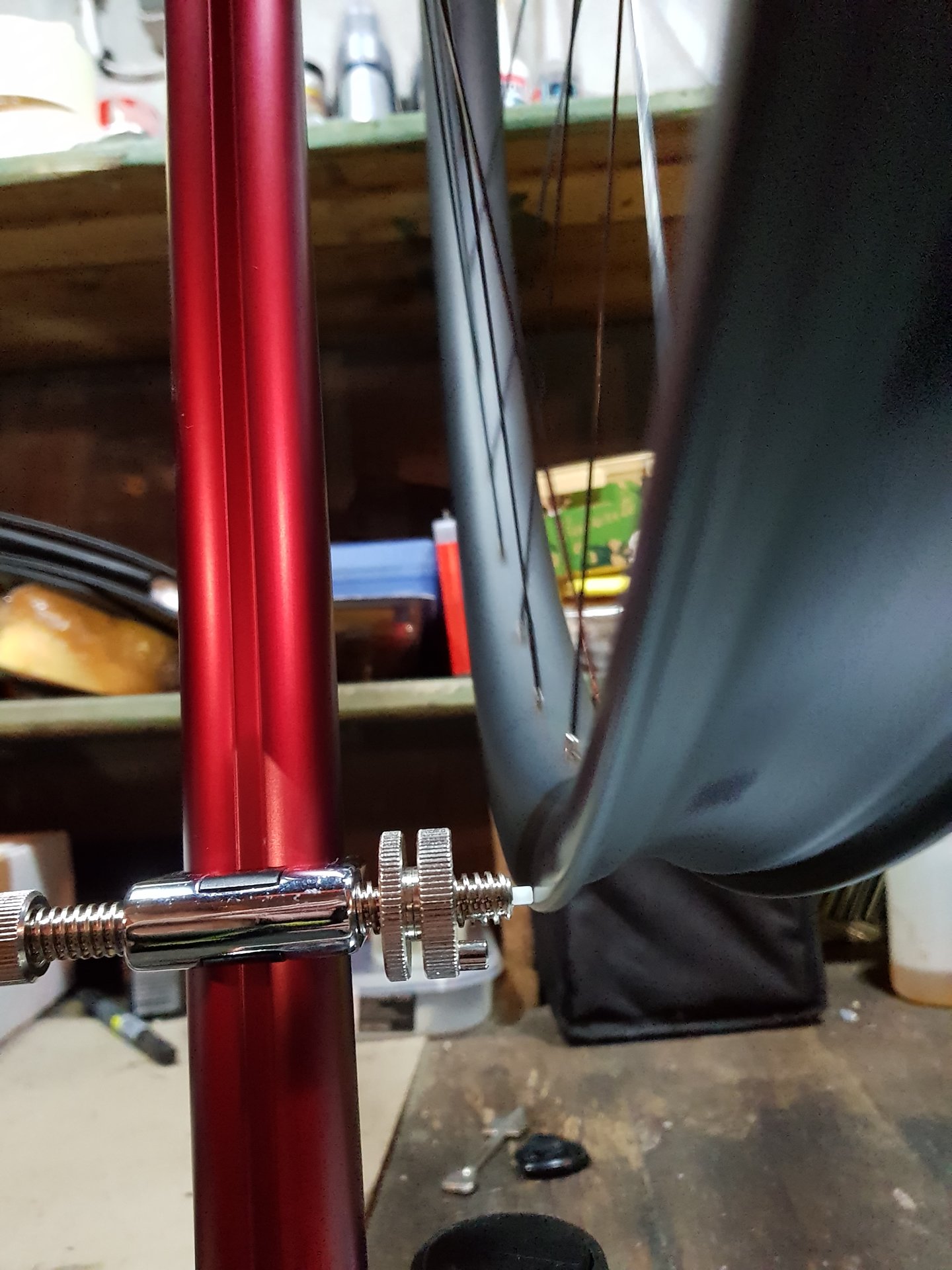

    собрал переднее колесо. :)
    понравилось мне это занятие, отвлекает/развлекает.
  6. AlexCL
    AlexCL Porsche specialist
    28 мар 2009
    6,246
    649
    Riga, Purvciems
    и каков окончательный результат? Ровненько вышло?
  7. forester
    forester Well-Known Member
    30 июл 2007
    1,965
    214
    Курляндия
    дыа, очень просто получилось, ровненько и правится просто. там играло доли мм на этом и остановился.
    straightpull втулки - с ними даже схемы спицевания смотреть ненадо, уже все направления заданы, просто впихиваешь и прикручиваешь. взял нипеля DT Torx, крутятся удобной отверткой с обратной стороны.
    накосячил только с положением нипеля - его надо было в месте где две спицы паралельно идут, но уже вломы разбирать все было (т.е. подобрать угол втулки). а еше пару раз уронил нипель внутри обода и потом долго доставал.
    длину спиц на калькуляторе ДТ посчитал - вышло идеально, даже реальный ERD не проверял (поверил тому что написали китайцы). но мог конечно залететь на покупку спиц еще раз. :)
    затянул 120-130kgf, это жестко, руками почти не согнуть. не люблю когда спицы под нагрузкой скрипят, но тут еще прикол они и не пересекаются вообще (т.е. sraightpull можно собрать без пересечений). главное чтобы обод не треснул, боюсь не перестарался ли. :D
    вес у переднего 785грамм получамба, норм - широкий обод (45мм) и для AM. походу оба колеса где то 1650-1700 будут.

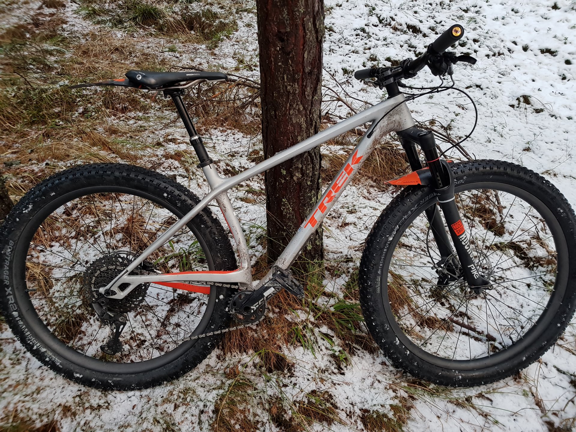

    конечный результат, пока все огонь.
    велик скинул 1.5кг (теперь 12.2) -> минус две камеры по 0.4, ну и обода + втулки легче где то на 0.7 (2340 vs 1650).
