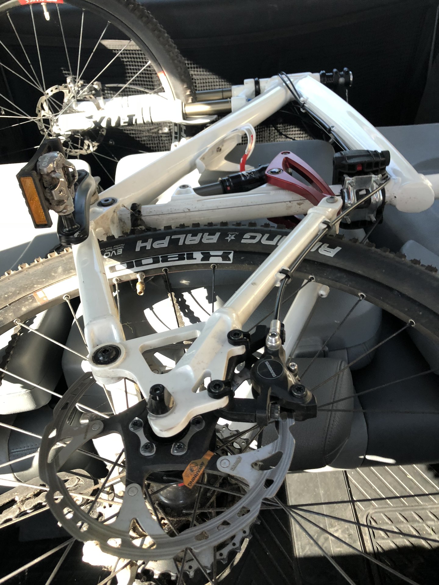

    B88C429F-332B-42FF-9F06-A0B3CDC032AF.jpeg Подскажите куда отдать на профилактику велик
    Пс там еще задний амик спускает(

    Тебя какой район больше интересует? :)
    Что за велик такой лютый? Вилка и амморт дорогие, а рама какая-то... не такая. :)
    Амортизаторы, кстати, у нас не делают, ближайший сервис в Германии. В него нужно что-то хитрое закачивать под безумным давлением, в Латвии ни у кого оборудования не было.
    В иск-спорте научились с ними колхозить - отдавали их в какой-то мотосервис.
    Я про задний амортизатор, если что.

    Велик бмв.
    А где икс спорт?

    Джутас 8. Только сначала узнай цену полного ТО - мне кажется, нет смысла в такой сильно вкладывать.
    Кстати, не нужен велик такого же типа, только с нормальной работающей рамой и конструкцией подвески?

    Велик устраивает всем, зачем менять?
    Все переключатели XT

    Дело не в переключателях. Но, если устраивает, то и правда незачем.
    В любом случае, перед тем как отдавать на ТО задний амортизатор - уточни цену и наличие оборудования, чтобы вкачать в него нужное давление (не в обычную воздушную камеру, а в хитрую, куда закачивается 400 пси, если не ошибаюсь).

    А какой срок жизни у этих аммиков Фокс и получается что любые аммики Фокс не ремонтируют тут? У меня есть старый ляс, там вилка. Rock Shox magnesium и она качается раз в год обычным насосом, но ей 23 года!! А тут все так плохо? Я был о форуме лучшего мнения
  18. DemAn
    12,249
    1,950
    Вилки Фокс обслуживают без проблем. В них обычные воздушные камеры, которые накачиваются любым вилочным насосом за 20 евро.
    Амортизаторы (задние) живут тоже практически вечно, если им делать ТО. Перебираются они легко, но, в амортизаторах есть не только простая воздушная камера под насос, но и какая-то хитрая внутренняя камера... точно не помню что за газ туда качается ... но обычным насосом его туда не загонишь. Так вот, при том, что х-спорт - это оф.представитель и сервисный центр Фокса, ближайший Фоксовский насос для накачки этой камеры находился в Германии. :)
    Но, по конструкции эти фоксовские задние аморты (со слов сервисменов) практически идентичны тем, что ставятся на кроссовые мотоциклы. И те, кто обслуживают такие мотоциклы, имеют нужное оборудование, которое с натяжкой подходит и для велоамортов. В общем, кто-то под заказ для х-спорта выточил переходник с мото- на велонасос и х-спорт возил эти аморты в мотомастерскую, где их накачивали, и они потом даже кое-как работали.
    Я свой задний аморт отдавал на обслуживание раз в год.. ну и могу сказать, что иногда они попадали в правильное давление, а иногда приходилось по несколько раз переделывать, чтобы он правильно работал.
    Не знаю, со всеми воздушными задними фоксовскими амортизаторами была такая засада, или только для определенных моделей и годов выпуска, но лично я с этим сталивался.
